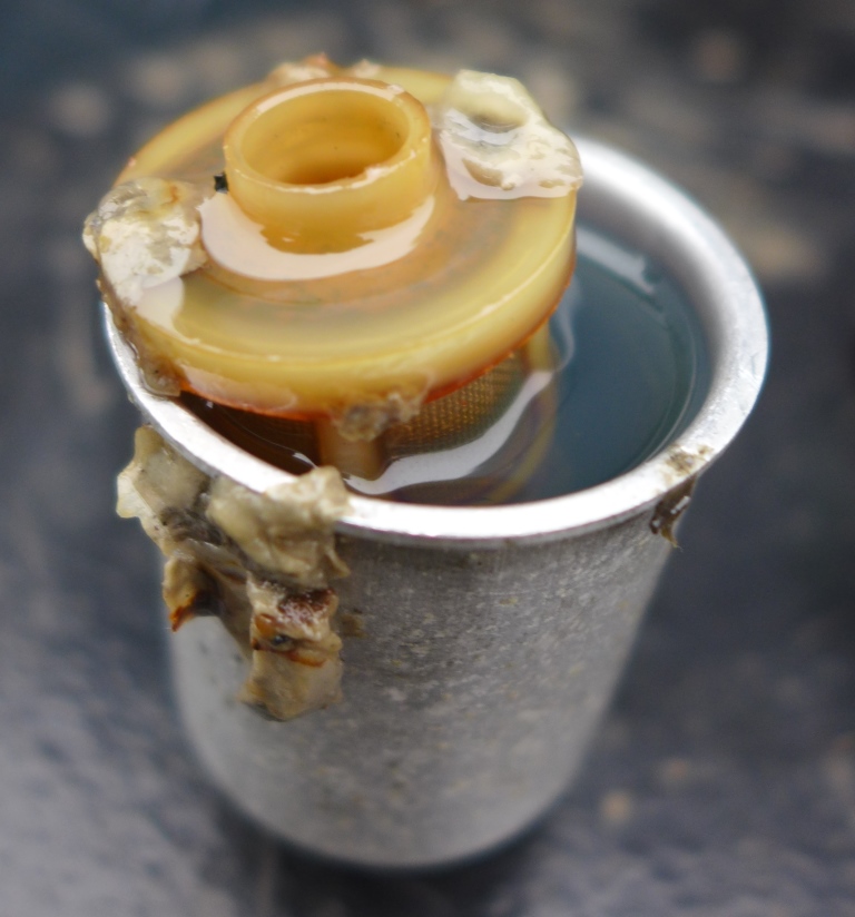

Hallo, könnt Ihr mal wieder einem Greenhorn halfen?
Mein Magirus 170D12 "zieht nicht mehr richtig" und stirbt ab.
Das Problem hatte ich anfangs (vor ca. 2M, nachdem ich den Wagen übernommen hatte) schon einmal, weil die Dieselleitungen erneuert wurden und sich im Vorfilter jede Menge Faserreste dieser Leitungen angesammelt hatten. Nach Säuberung lief dann alles (ca. 600 KM Überführungsfahrt) wieder normal.
Jetzt allerdings konnte ich im Vorfilter (leider) nichts entdecken, allerdings fand sich in dem kleinen Gefäß am Boden eine etwas gelig, glitschig, eklige Masse.
Vorfilter wieder angeschraubt, Entlüftungsschraube am Dieselfilter geöffnet und bald eine Minute die Handpumpe bedient, bis mal etwas Diesel an der Entlüftung erschien.
Irgendwie habe ich das Gefühl, dass die Dieselleitung zum Vorfilter verstopft ist (?), denn nach der Pumperei sprang der Wagen an, fuhr allerdings nach 3-4oo M wieder sehr langsam und ging nach ca. 800 M wieder aus.
Nochmals gepumpt (jetzt ohne Entlüftungsschraube zu öffnen) und ich konnte wieder ein paar 100 M (mehr) fahren bis der Motor bei der nächsten Steigung abstarb. Erneut gepumpt, sprang wieder an, die Steigung geschafft. Danach ging es ca. 1km bergab. Die anschließenden 4km fuhr er dann auch, aber ohne so richtigen Durchzug.
So, wo sollte ich anfangen mit der Fehlersuche?
Für Ratschläge Dankbar.
Magnus

Hallo Magnus,
klingt nach Dieselpest, hilft Grotemar
Markus

Dieselfeinfilter wechseln, könnte zu sein mit dem glitschi zeug.

doch dieselpest.
aber mach mal zuerst den diesel ansaugrüssel im tank wieder frei! und puste mal die leitung durch bis zum vorfilter. grotamar hinterher.

möp hat geschrieben:nach 600km problemloser fahrt? eher nicht
einfach mal den hauptfilter wechseln
Doch, die Zeit reicht:
Mag-Nus hat geschrieben:...vor ca. 2M...Überführungsfahrt...
Das:
Mag-Nus hat geschrieben: gelig, glitschig, eklige Masse
ist Dieselpest.
Behandlung:
-Grotamar o.ä. in den Tank (Ähnliches haben auch Heizölfuzzis)
-Tank ablassen und säubern (gründlich!!)
-Inhalt je nach Laune filtern und wiederverwenden, oder entsorgen
-Filter wechseln (und reseve Filter parat haben)

Versuche mal, ein Foto vom Vorfilter hoch zu laden. Scheint ja wohl wirkllich die Pest zu sein....
spongebob hat geschrieben:aber mach mal zuerst den diesel ansaugrüssel im tank wieder frei! und puste mal die leitung durch bis zum vorfilter. grotamar hinterher.
Gib mir doch mal Hilfe, wie ich das am besten mache.
Wie bekomme ich den Ansaugrüssel frei?
Wie puste ich durch bis zum Vorfilter?
Und wie kann ich den Tank reinigen, vom Einfüllstutzen komm ich nicht weit wegen des Schwallbleches?
Grotamar ist bestellt, neue Filter auch.
Danke für Vorschläge
Magnus

Ich hatte ja nach dem Kauf auch die Pest an Bord....
Hab die Tanks ausgebaut und dann mit Teilereiniger und nem Heisswasserkärcher gründlich mehrmals gereinigt. Zum Abschluss nochmal mit Benzin durch, da ich Angst hatte das der Teilereiniger irgendwie in ner Ecke sitzen bleibt und irgendwie in die Pumpe kommt und da den Schmierfilm zerstört/abreißen lässt oder so....Kraftstoffleitungen habe ich alles ersetz was nicht Metall war. Ist ja Meterware von daher inkl neuer Schellen nicht zuuuu teuer.
Zum Schluss den Diesel noch gefiltert und mit Grotamar behandelt, hab ich über Amazon bestellt.
Ich hatte danach noch irgendwann alle Filter neu gemacht und hatte die letzten 3000km keine Probleme. Vorm abstellen jetzt nochmal Grotamar in den Tank und bei jeder Tankfüllung sowieso was dazu. Ne Dosierungsanleitung findest du auf der Flasche.
