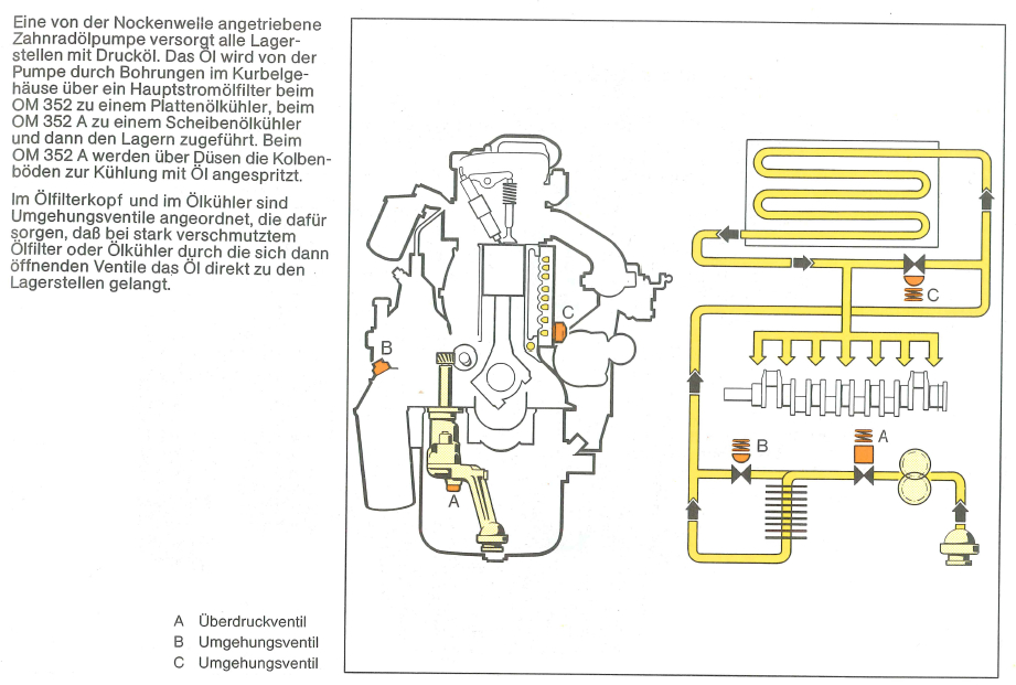

#6 Beitrag von Pirx » 2014-11-04 22:41:39
Wenn Du das im Bild mit "C" gekennzeichnete Deckelchen meinst: da ist nur das Umgehungsventil drunter, aber kein Filter.
Am Plattenwärmetauscher gibt es nur beim OM352A ein kleines Ölfilter, wie Roman schon geschrieben hat. Ist aber wohl Baujahrabhängig, im Unimurr-Forum wurde vor Jahren mal über die verschiedenen oder gar nicht vorhandenen Filter am Wärmetauscher und deren Nutzen diskutiert.
