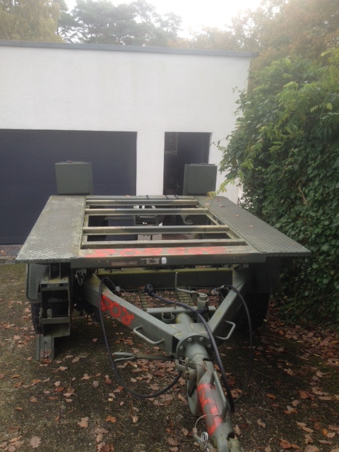

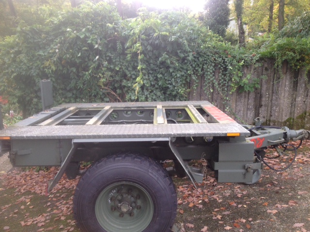

Seit gestern bin ich stolzer Besitzer eines Nachläufers der anderen Art
Da wir oft mit 2 Erw und 4 Kids unterwegs sind, musste zwangsweise ein Transportmittel
für Fahrrad,Roller und Co her.
Ich möchte allerdings auch einen Dieselbetriebenen E-Jockel fest verbauen, Platz für eine
große Staukiste haben.
Sinnvollerweise beides vorne, dahinter der Fuhrpark.
Ich brauche Ideen von Euch
Normale Fahrradträger brauchen ja einen Grundträger
Wenn vorne ca 60-80 cm wegfallen, bleiben mir nur noch 1,66-1,46 Platz. Das reicht gerade
für 3 Bikes
Stapeln?
Höhe ist 1,24, das ginge. Aber jedesmal von oben alles rauf und runterwuchten?
Plattform bauen die man über eine Winde schräg zieht?
Gestell bauen wo unten die Bikes sind und oben drauf der E-Jockel?
Und wie einen Rahmen und den Träger befestigen?
Ich bin für alle Tips und Ideen dankbar.
Hat jemand schonmal einen solchen Anhänger modifiziert, also für seine Zwecke angepasst?
Danke

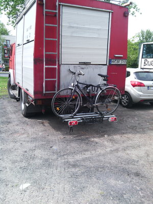

Mein PKW fahrradträger baut für 3 Fahrräder ca 60 cm tief mit drehen der Lenker ein Nischen aneinander vorbei bekomme ich die auch weg. Davon 2 als fahrradträger längs oder quer auf der Anhänger, DS bleibt dann no h massig Platz für Jockel, Stühle tische und so Zeug das mit muss
