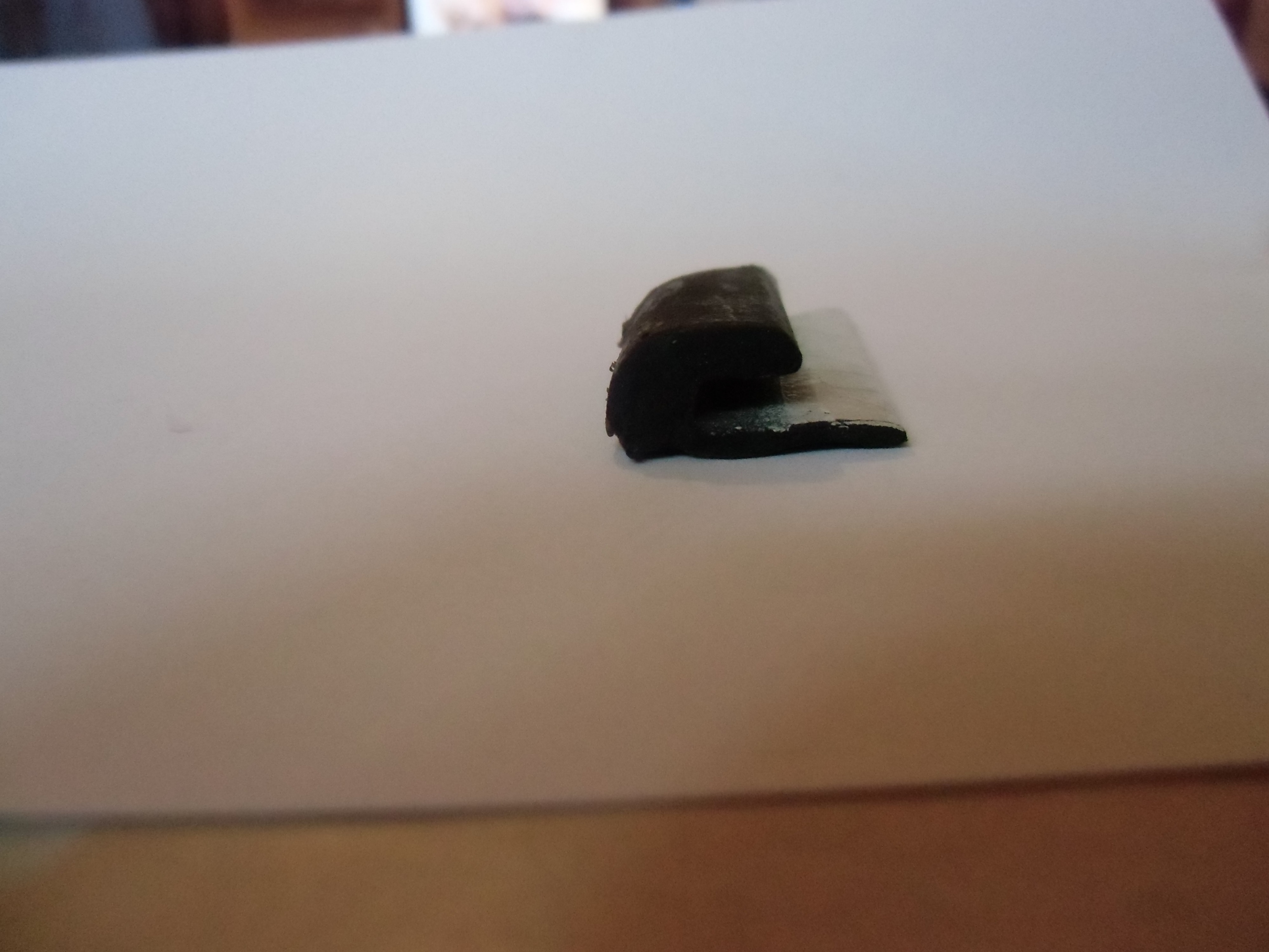

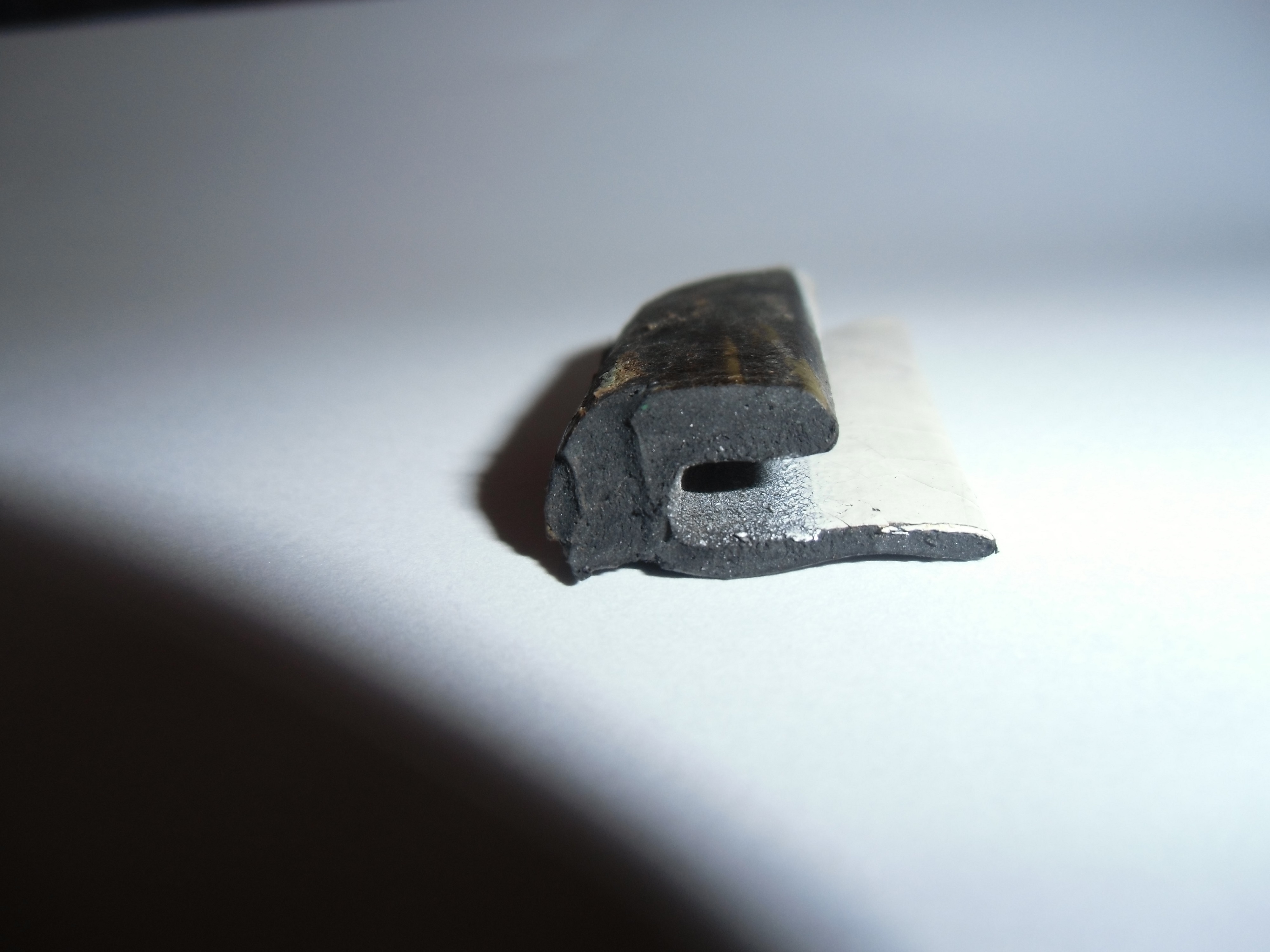

Hallo zusammen.
Hat von den saurer fahrern schon jemand die türdichtungsgummis ersetzt? Bei mir regnet es rein und für stutz fehlt mir das geld.
Vielleicht gibt es alternativen die passen, habe leider nicht so die ahnung.
Wo oder unter welchem ansatz könnte man suchen.

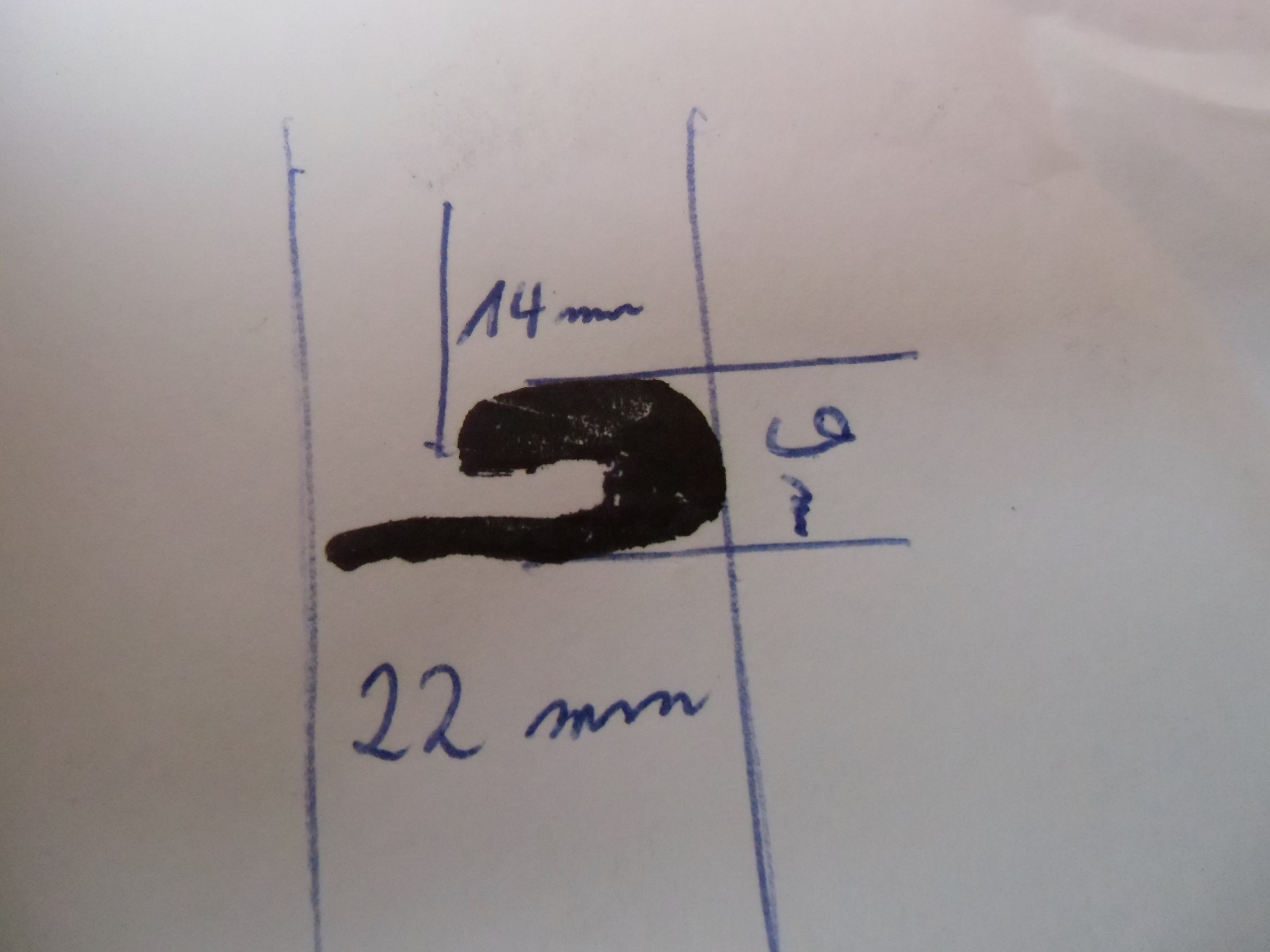

- danimilkasahne
- Beiträge: 3009
Re: Saurer 2dm türdichtungsgummi
Vorschlag:
* gerade abschneiden
* mit Edding einfärben
* auf mm-Papier stempeln
* Scannen oder mit der Knippse digitalisieren
.. und das Foto dann für die Anfrage versenden
/weiter Firmen
* Fa. Misselwitz
* Fa. Otto Schinke
/weiter Firmen
* Fa. Misselwitz
* Fa. Otto Schinke

So es ist zwar nicht zu hundert prozent passend aber bei fa misselwitz gibts ein profil 4193 da mit der schere bearbeitet wohl passt.
Danke auch für den hinweis mit dem abdruck. Wenn man die sache vor sich liegen hat weis man wie es aussehen muss.
Für andere sind solche fotos schwer zu deuten. Man lernt nie aus. Hatte auf die schnelle kein mm papier aber besser als vorher.[img] Gruß Andreas
