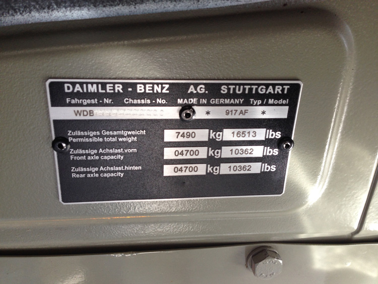

Hallo Zusammen,
nach 4 - maligen HU in Folge ohne Mängel, bekrittelt der DEKRA SV das Fehlen des Typenschildes.
Der Hinweis, wonach dieses in Folge Ablastung demontiert werden musste, ließ in relativ unberührt.
Es gibt ein (nach meiner Einschätzung, vermutlich DEKRA - internes Regelwerk) wonach Daten aus dem Typenschild relevant sind (schätze mal die Herstellungsnummer).
Was das mit dem verkehrssicheren Zustand des Fahrzeugs zu tun haben soll erschließt sich mir nicht.
Hinsichtlich Fahrtenschreiberprüfung steht als Hinweis sinngemäß im Protokoll, "Prüfung ist entsprechend Halterangaben nicht notwendig".
Er bezieht sich hierbei auf meine Aussage, dass das Fahrzeug nicht gewerblich genutzt wird.
Jetzt muss ich dieses dusselige Typenschild suchen, hoffe ich finde es noch.

Hab mir jetzt ein Blankoschild bei Ebay geschossen.
Dann muss ich noch in meine alte Lehrwerkstätte, in der Hoffnung, dass die alten Schlagzahlen / - Buchstaben noch verfügbar sind.
Im Forum Busfreaks hat hier einer seine alte Reiseschreibmaschine reanimiert :rock: , gut Farbband braucht es nicht mehr.
Ernst

Na ja, zumindest die zGM wurde ja von 9000 auf 7490 reduziert.
Ernst

Ich habe jetzt schon 4 Fahrzeuge abgelastet, da wurde immer nur im Fahrzeugschein die für das Zulassungsland gültige ZGM geändert.
Auf dem Typenschild steht was das Fahrzeug kann und im Fahrzeugschein was es darf.

Dann ist das bei deinen Fahrzeugen bisher nicht aufgefallen. Das Typenschild muss bleiben, und passend der aktuellen Daten geändert werden, oder es muss ersetzt werden.
Siehe auch §59 STVZO und §27 SVZO

Bei der Vollabnahme für unseren 170er war das auch so. Seither stehen 9to als zGG aufm Typenschild.

Als ich beim TÜV zur Ablastung war, wurde mir vom Prüfer ein neues Typschild mit den geänderten Gewichten (zGG und Achslasten) ausgehändigt. Wenn Dir das bei der Ablastung nicht gegeben wurde, würde ich dort mal vorsprechen und auf das Versäumnis hinweisen. Ist ja nicht Deine Schuld.

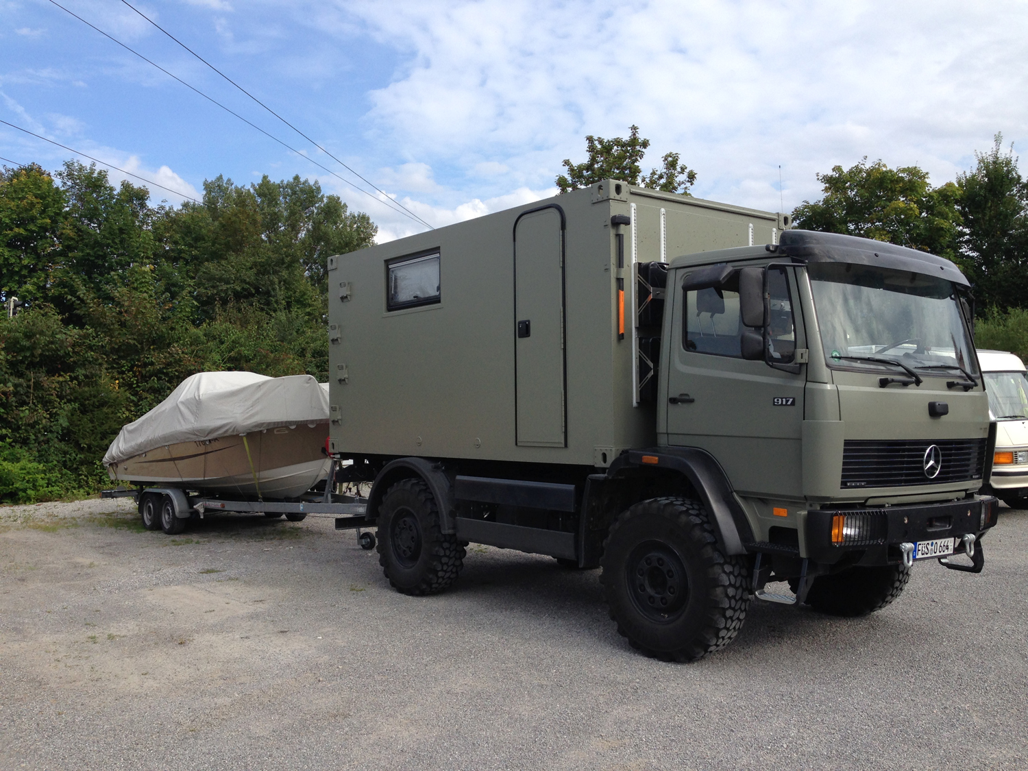

Btw. Ich war mal mit unserem Zweitwagen bei der HU.
Der fehlende Vmax - 190 km/h - Aufkleber für die Winterreifen ist auch ein "erheblicher Mangel".
Ich bekam dann aber eine(n) von der DEKRA geklebt. :unwuerdig:
(Es handelte sich um einen VW Fox mit Vmax = 173,5 - mit Sommerreifen).
Die Aufstellung zur HU auf dem Parkplatz nutzte ich gleich mal für ein Fotoshooting, ich parkte vor einem Sportboot.
Ich konnte so schon mal die Reaktionen in meinem pers. Umfeld auf etwaige Anhängsel testen :D

bei meinen ablastungen wurde ich darauf hin gewiesen, dass ich ein neues schild anbringen muss, sonst könnte es probleme bei der nächsten hu geben
direkt bekommen hab ich keins

Hallo, auf Nachfrage bei meinem Mecedes Dealer habe ich erfahren, dass ich auch Originaltypenschilder mit der benötigten Beschriftung bekommen kann, nur keine Blankoschilder (was ich irgendwie verstehen kann).
Kostet halt etwas Zeit und Geld, wieviel von beidem weiß ich allerdings nicht.
Da ich mich bereits anderweitig versorgt habe, für mich nicht mehr aktuell.
Schlagzahlen / -Typen brauche ich auch nicht mehr, da ich über 3-Ecken ein professionelle Beschriftung bekommen kann, nehme an Laserbeschriftung.

Typenschild kam aus Polen, Beschriftung ist auch erledigt.
Schaun mer mal.

Äh, muss ich noch vermelden, Abnahme alles gut, bis zum nächsten Jahr in alter Frische.
