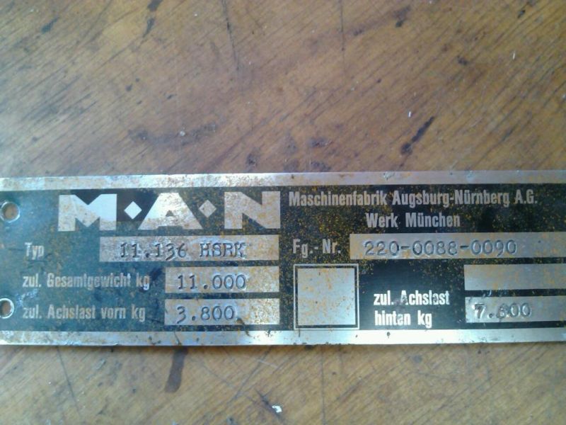

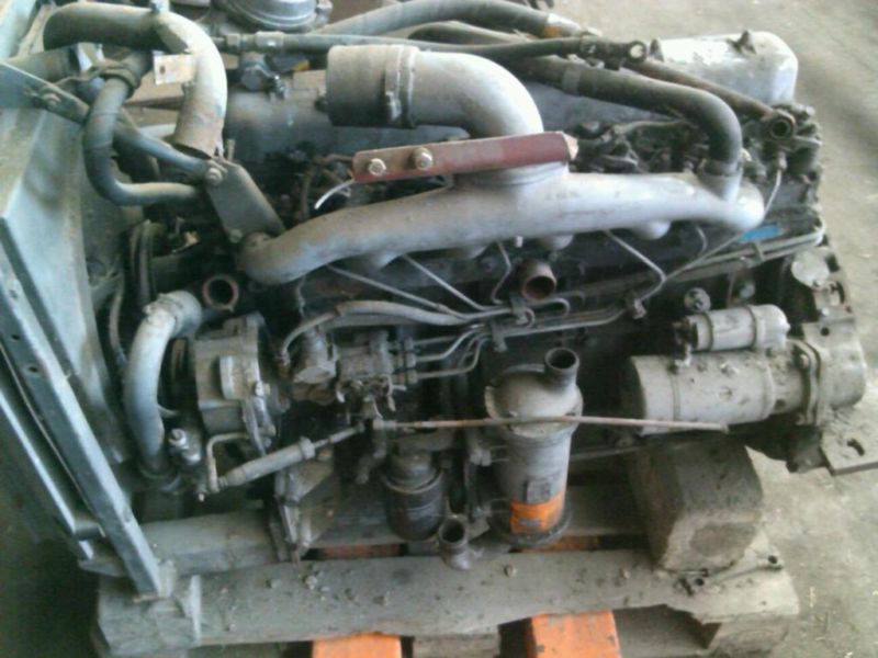

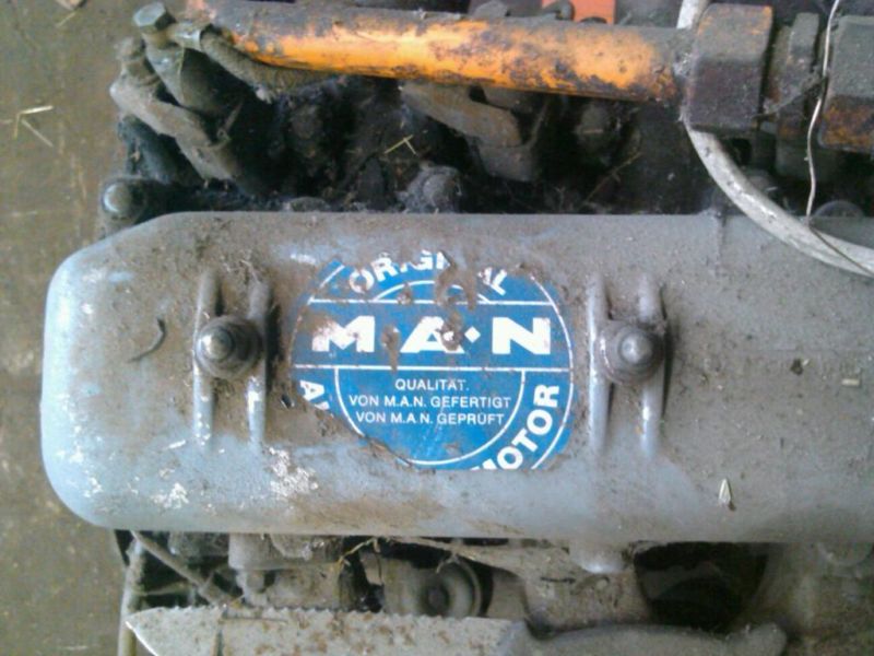

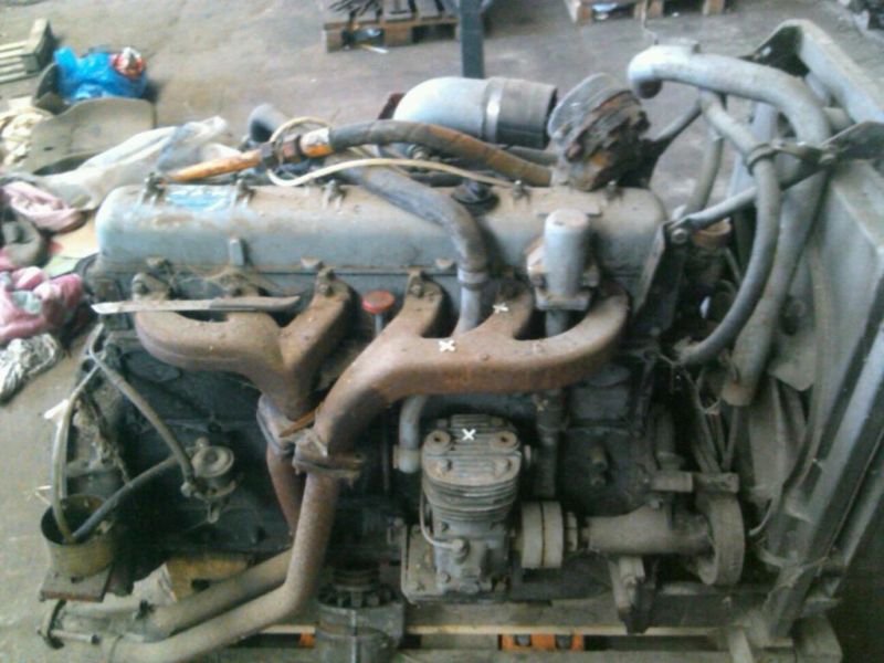

ich habe folgenden Motor noch liegen: MAN 11.136 / motor type D797-03 / 6_Zylinder Turbo mit 136PS (erst 60000km gelaufen) --> siehe Fotos
, dazu habe ich auch noch die Kupplungsglocke für ein ZF-Getriebe
Welches ZF-Getriebe würde zu diesem Motor passen ? Ich liebäugel damit, diesen Motor in einen Robur 2002A u verpflanzen. Rein von den Maßen her sollte dies kein allzu großes Problem sein.
Was meint Ihr dazu ?

Der abgebildete Motor ist ein Saugdiesel.

dein Motor (ist eigentlich ne Saviem-Konstruktion) hat 353 Nm bei 1600 U/min.
Da s sollte helfen ein Getriebe mit entsprechenden Eingangsdrehmoment zu finden.
Ich weiß gerade auch nicht auswendig , was ZF alles so im Regal hat, meine aber dass irgendeine Typenbezeichnung mit 36 existiert.

Stimmt "SAVIEM" mit der "VA-Verteilerpumpe".Hast Du den den schon Probelaufen lassen,Die Pumpen machen gerne schnell schlapp und kosten Unsummen bei der Reparatur.Ich würde den erstmal mit Petroleum starten und Laufen lassen,bevor Du das Getriebe suchst.

Danke für den Denkanstoß. Der Motor läuft tadellos.
