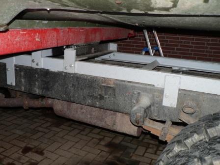

#26 Beitrag von Horvarr » 2007-10-15 16:56:37
So,ab jetzt gibt es kein zurück mehr,der Koffer ist runter.

Der LAK ist drauf!!!
#27 Beitrag von Horvarr » 2007-11-07 19:27:55
Moin Zusammen
So,nach meinem ganzen Rumgefrage,Rumgenöhle,Nixverstehe und
Dummgeschaue ist der LAK jetzt auf dem Mercur :D :D :D !!!!!
Hab mich für nen Hilfsrahmen mit der Dreipunktlagerung entschieden.
Der Rahmen verwindet gut,die Wippe gleicht sehr gut aus und der Karren Schaukelt nicht auf. Auch einen kleineren Elchtest hat der Bock gut kontrollierbar weggesteckt.
Der Hilfsrahmen ist wirklich notwendig gewesen,weicher sollter der Mercur mit LAK,an der hinterachse nicht sein.
Leider sieht der Karren jetzt etwas merkwürdig aus,weil zwischen Rahmen und Koffer soviel Luft ist.
Naja,bislang hängt ja auch nochnichts am Rahmen,vieleicht sieht das mit dem ganzen gerödel dann ja anders aus.
Also danke an Alle die mal wieder viele Tips und Tricks auf Tasche hatten.
Besonders an Oli und Tom :angel: ,die ich mit Anrufen zu den unsäglichsten Zeiten Torpediert hab!!!!!
Mario

Ingenieur
Beiträge: 4649
Wohnort: Bei Hannover
#30 Beitrag von Ingenieur » 2007-11-09 5:26:36
Hallo Mario,
den Hilfsrahmen in hellgrau, das hatten wir noch nicht.
Gab es einen Grund, Walzprofile zu nehmen ?
Welche Funktion haben die eingeschweißten Quertraversen im Hilfsrahmen ?
(Da ich heute nacht eine DB-Baustelle in Harriehausen hatte,
fiel mir beim Heimweg um 03.00 Uhr ein auf dem Gehweg
geparkter Deutz auf. Ich nehme an es gibt im Ort nur einen
Deutz mit LAK).
...Bild
