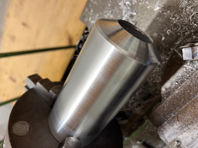

ich habe mir aus ALU - ein Drehteil mit DIN 14640 Aufsteck-Zapfen gedreht.
Dafür noch Adapter für gängige Zopfmaße für Straßenbeleuchtung und einen für die Mastbefestigung des StarLink.
In den DIN Zapfen habe ich noch eine 1/4-Zoll-Gewindebohrung um eine Kamera aufschrauben zu können.
Habe eine Scheinwerferbrücke mit 2 LED Planflächenstrahler breitstrahlend, die ich aufstecken kann.

Ich hab ein Stück 25mm Alu-Rundmaterial aus der Restekiste genommen, glaube 12cm lang, an einem Ende ein Sackloch reingebohrt und ein M10er Gewinde reingeschnitten. Zwei Flacheisen über Kreuz damit verschraubt, vier LED-Arbeitsscheinwerfer dran. Geht auch. Ist halt under-engineered.

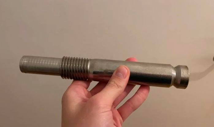

#10 Beitrag von Ingenieur » 2022-11-20 0:57:37

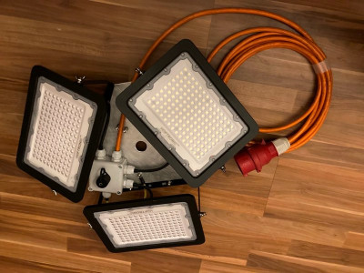

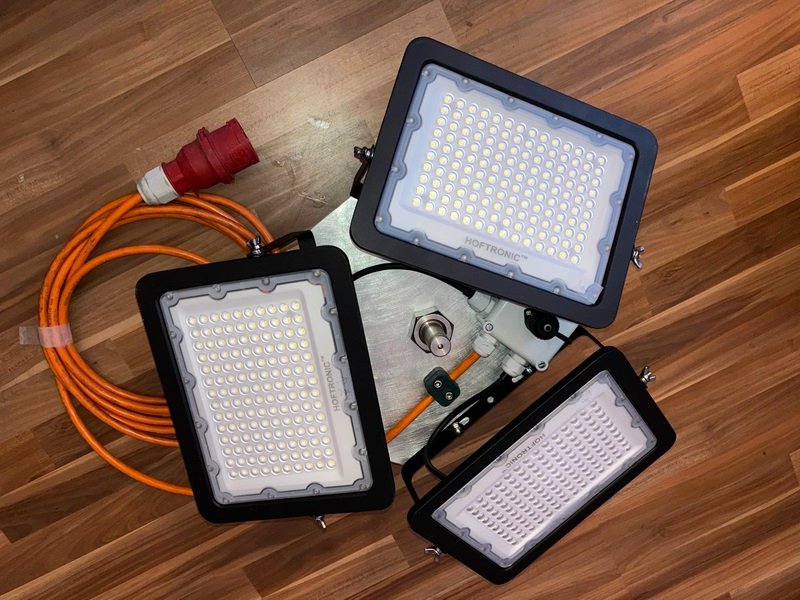

nu ist der Kopf fast fertig.
3 x10'000 Lumen = 30'000 Lumen für um nach unten zu leuchten.
Das müsste für 100 m² ausreichen.
Dazu eine Steckdose für einen vierten Scheinwerfer obendrauf.
Alles in IP65.
(Der 16A-CEE Stecker wird noch gegen einen mit Überwurfring getauscht.)
In der Mitte der 4mm Alu-Platte prangt noch ein Loch.
Da kommt der Dorn rein.
Die Schraube M30 A2-70 220mm ist noch beim Dreher.
Die bekommt unten einen 25,5mm Schaft zum Einstecken in den Geroh-Mast,
und oben einen 30mm FW-DIN-Zapfen.
Die Dreiecksplatte hat oben 6 Ösen.
Man könnte den Kopf dann auch an einen Baum o.ä. hängen.
Es war jetzt ein wenig eilbedürftig, weil unser stellv. Gemeindebrandmeister
bei mir für den Februar 2023 einen Stromerzeuger und Beleuchtung angefragt hat.
Er geht von 'Brownouts' von mehr als 12 Stunden im Verlauf vom Februar aus.
Ingenieur
Beiträge: 4680
Wohnort: Bei Hannover
Re: Kopf Geroh-Mast

nun noch die Lichtmenge am Boden:
Es werden etwa 100 m2 (eine Fläche mit 12 m Durchmesser) mit 250 Lux erleuchtet.

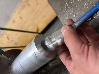

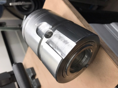

nun ist der Zentralbolzen vom Dreher gekommen.
Es muss nur noch das Verriegelungsloch gebohrt werden.
Ich überlege noch, ob nicht vielleicht eine "Gabel" ausreicht,
dann braucht man die Verriegelungsschraube nicht immer ganz herausdrehen,
wenn man den Lichtkopf abnimmt.

#13 Beitrag von Ingenieur » 2022-12-14 5:43:03
KlausU hat geschrieben: ↑
2022-11-03 15:40:10
Die Arretierungsbohrung ist von Oberkante letztes Rohr bis Mitte Bohrung 25 mm.
Das Maß kann ich bestätigen.
Ich bin jetzt geneigt, ein 9mm-Loch in den Bolzen zu bohren.
Voraussetzung: Die Durchgangsschraube ist eine M8.

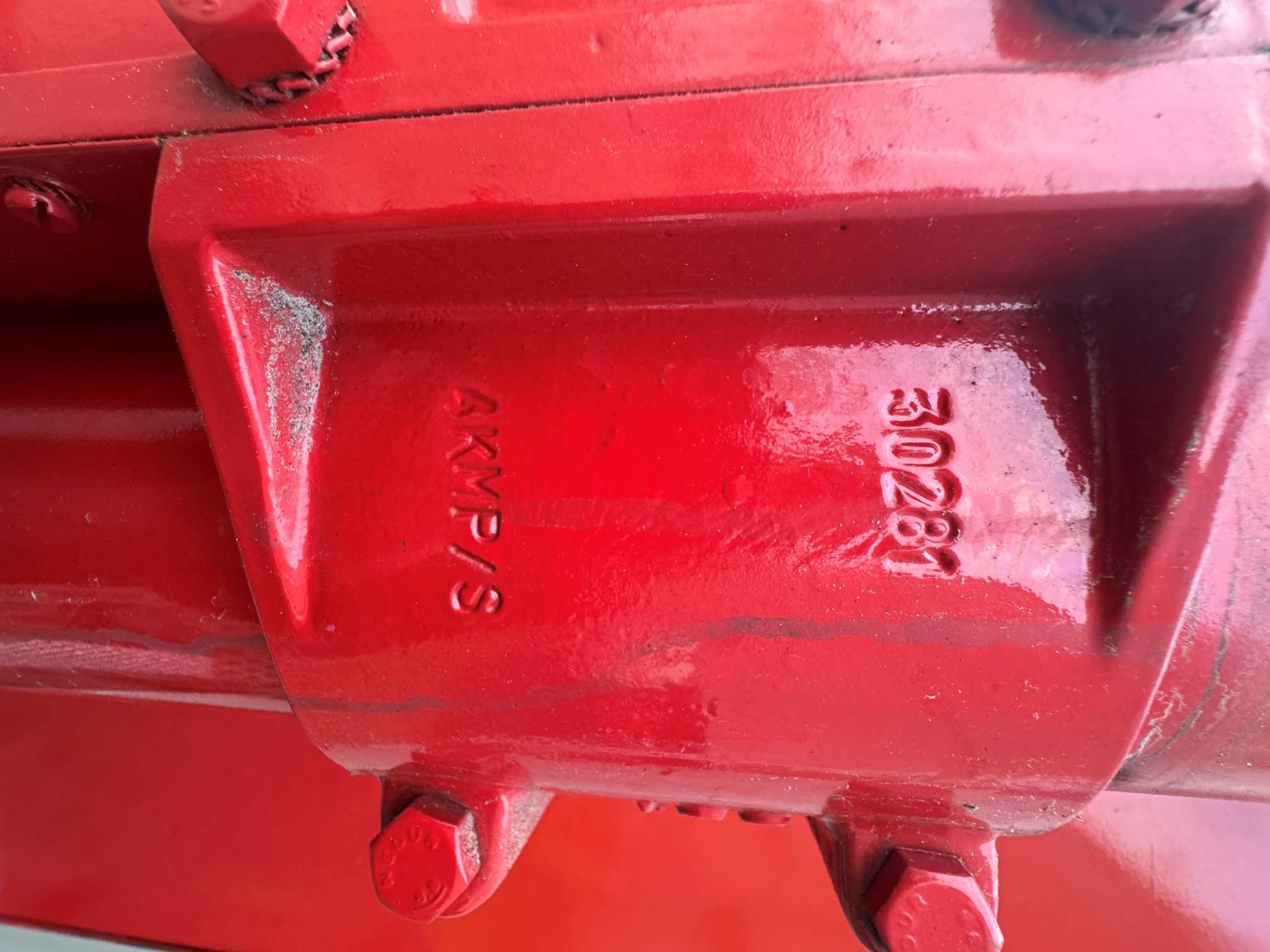

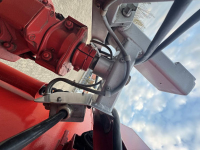

ich habe ein Geroh 4KMP/S Lichtmast mit Scheinwerferbrücke an meinem Gerätewagen. Mast ein- und auskurbeln klappt einwandfrei, allerdings erschließt es sich mir nicht, wie man den Kopf drehen kann.
Hat jemand eine Anleitung und evtl. auch Wartungshinweise für diesen oder einen Baugleichen Mast?
Iveco Magirus 110-16A

der Kopf lässt sich nicht drehen, da ist in der Aufnahme ein Bolzen zur Verdrehsicherung drin
Zum drehen wird der gesamte Mast bewegt.Dazu die Knebelschraube an der oberen Halterung lockern und dann den Mast auf dem drehbaren Mastfuß bewegen.
2012 ist Geroh von Will-Burt übernommen worden, den deutschen Standort in Waischenfeld gibt es noch.
Kontaktdaten findest du auf der Homepage:
www.willburt.com
Einfach mal anrufen oder mailen und um Unterlagen bitten.
Klaus

einen elektromotorisch drehbaren Mastkopf gab es für die KMPs als Sonderausstattung - evt. hast du ja diese Variante.
Geroh selbst hat (bzw. hatte vor drei Jahren) nur noch die 1983er Seilwechsel-Anleitung im Archiv - die kann ich dir wenn gewünscht auch mailen...
camp110-16

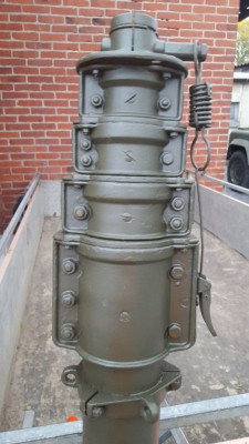

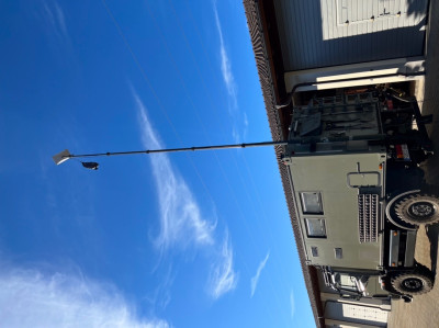

Ich denke elektrisch war das nie. Ich mache die Tage ein paar Fotos. ich verstehe nicht wie der Mast zu bewegen ist, es gibt außer der Kurbel noch einen Hebel unten...
Bilder kommen :-)
camp110-16
Beiträge: 20
Registriert: 2025-11-11 19:31:30
Wohnort: Mainz
Re: Kopf Geroh-Mast

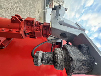

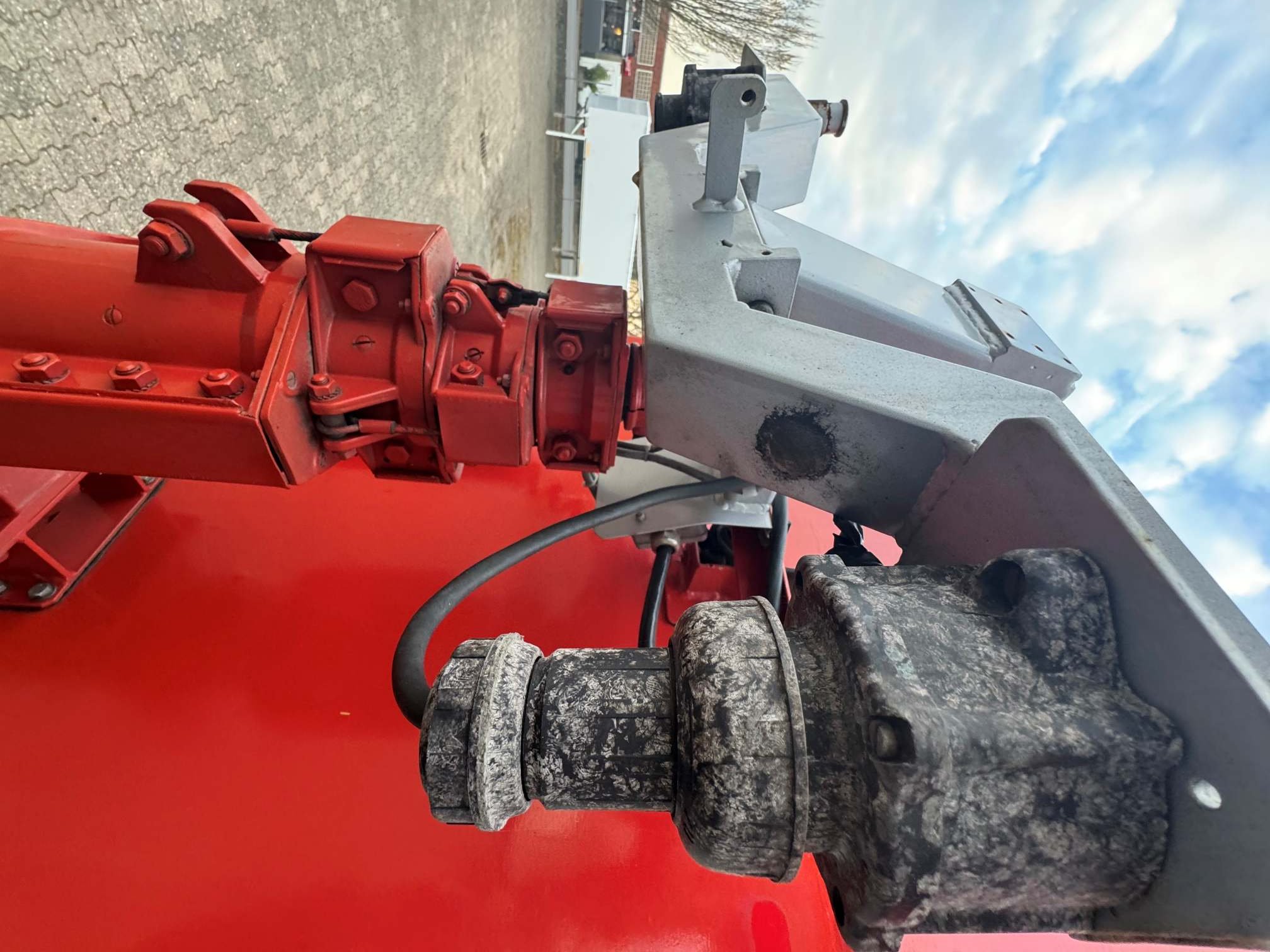

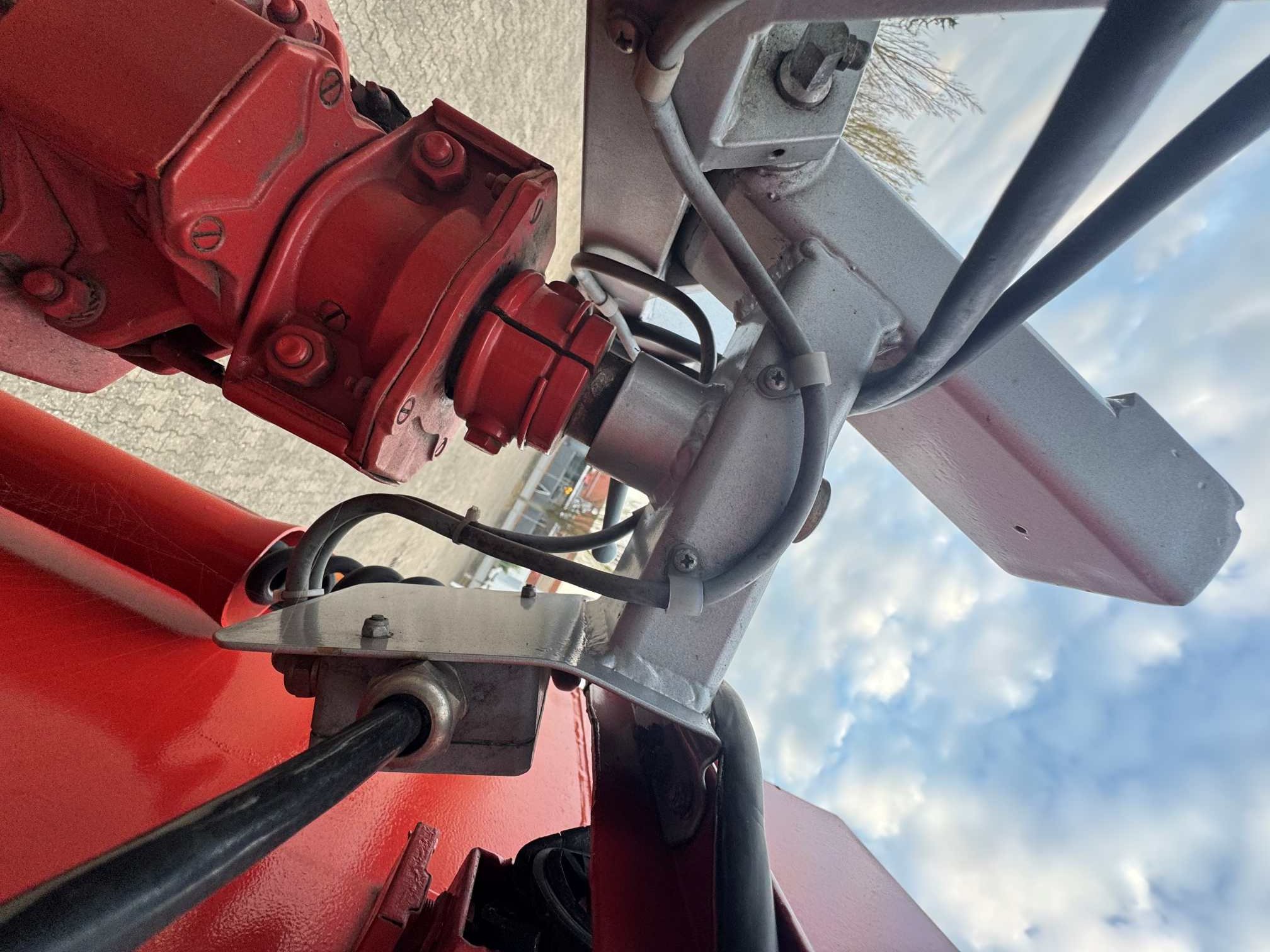

#18 Beitrag von camp110-16 » 2026-03-20 19:11:41

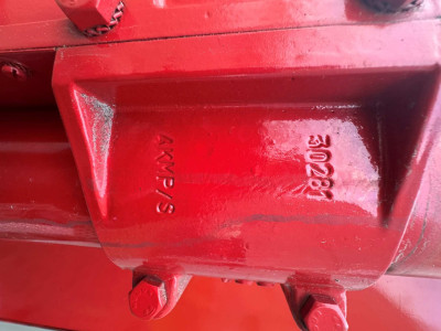

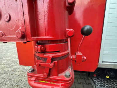

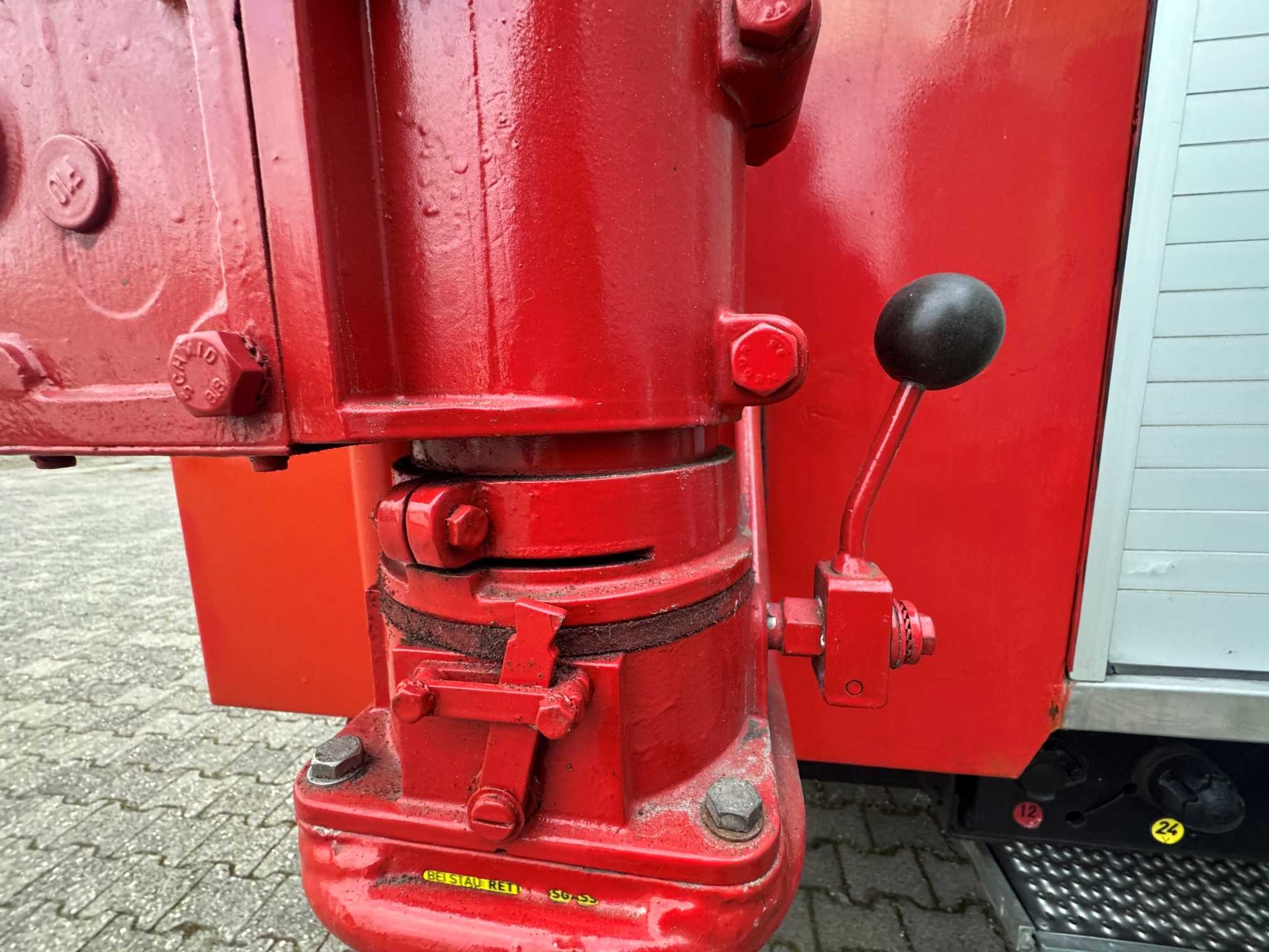

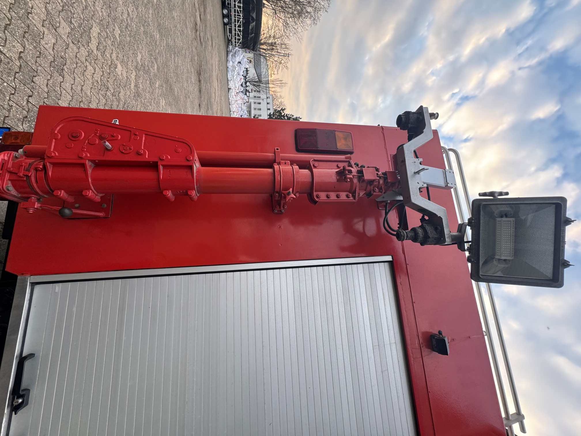

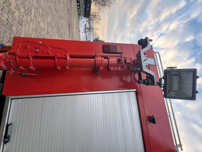

hier die Bilder von meinem Mast.
Da war wohl oben am Kopf mal eine elektrische Neigungsverstellung montiert, die war aber schon weg.
Den Mast aus- und einfahren klappt einwandfrei.
Unten am Fuß ist ein Hebel und ein Hebel mit Knauf, beide sind super schwergängig. Der Hebel mit Knauf macht den Anschein das er durchdreht.

#19 Beitrag von KlausU » 2026-03-21 2:06:53
locker mal die obere Masthalterung etwas.
Dann sollte sich der Hebel mit dem Knopf leichter bewegen lassen.
Soweit ich das sehe hebt der über einen Excenter den Mast vom Lagerbock und dann lässt er sich drehen.
Klaus

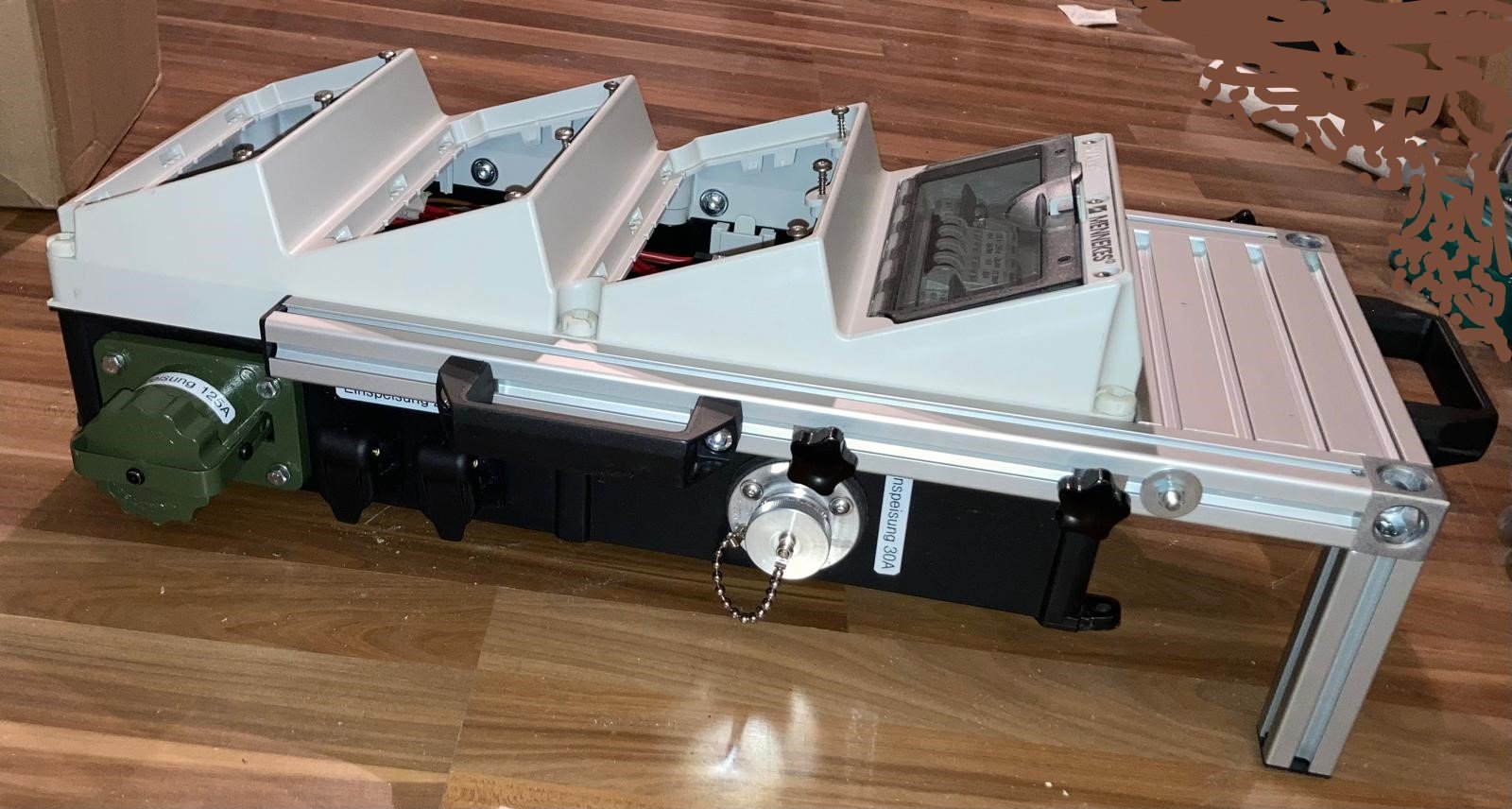

Es gibt bei uns zwei Spannungsebenen.
Einmal 230 V AC per Aggi und einmal 24 V DC.
Die 24 V DC - Variante wird über ds LF gespeist.
Wenn das in den Einsatz geht, haben wir zwei Bundeswehr Batterie-Banks zu insgesamt 4 x 110 AH.
Das reicht dann für zwei Tage hin.
Offiziell muss die Feuerwehr nur einen Tag durchhalten.
Da ist also hinreichend Reserve.

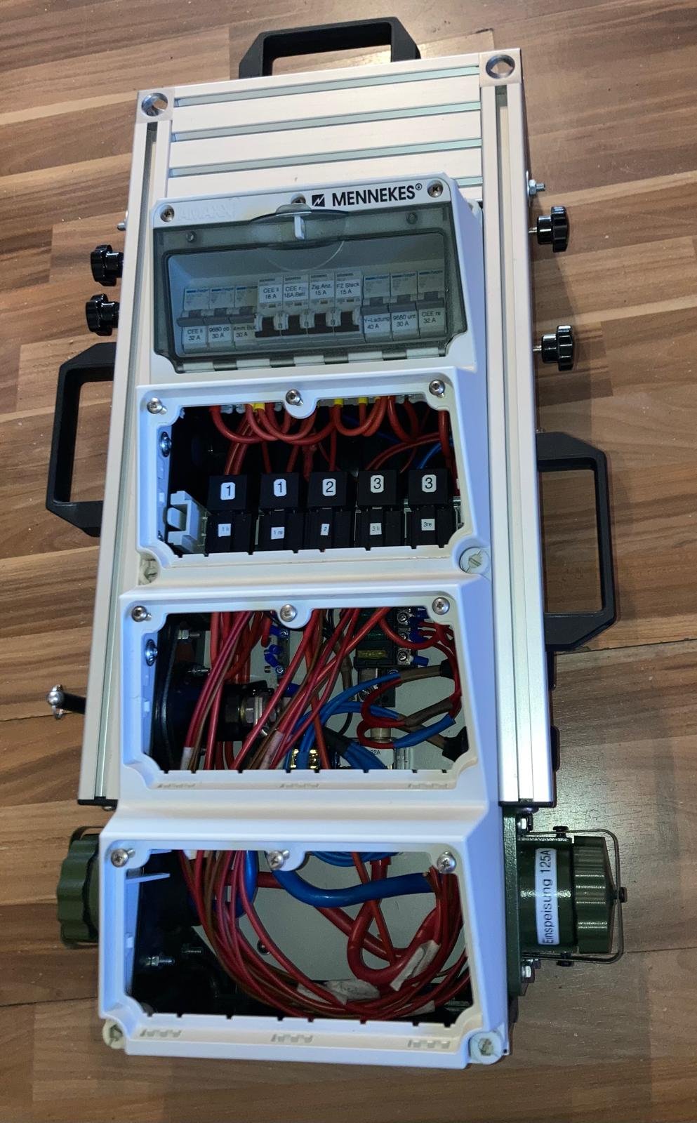

Wir haben jetzt eine 24V-Kleinspannungsverteilung auf Basis Mennekes Amaxx gebaut.
Dazu eine Zeltbeleuchtung mit beiden Spannungen.
Fotos demnächst.

#22 Beitrag von Ingenieur » 2026-09-18 2:34:29
Fotoa von der mobilen Kleinspannungsverteilung ?
camp110-16

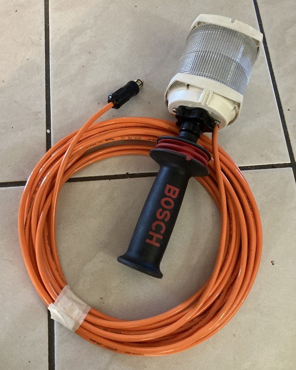

Ja genau und welche LEDs du verwendet hast.
Ich möchte gerne die alten 2KW Gehäuse erhalten, allerdings im inneren mit LED 24V damit ich auch mal licht habe wenn ich nicht unbedingt 230V zur Verfügung habe
Ingenieur
Beiträge: 4680
Re: Kopf Geroh-Mast
#24 Beitrag von Ingenieur » 2026-09-27 16:02:33
das ist eine vierteilige Frage.
Erster Teil LED - Signal:
Da verbaue ich von 3mm bis 5mm alles in Gehäusen von 5mm bis 12mm,
und in Wago-Reihenklemmen.

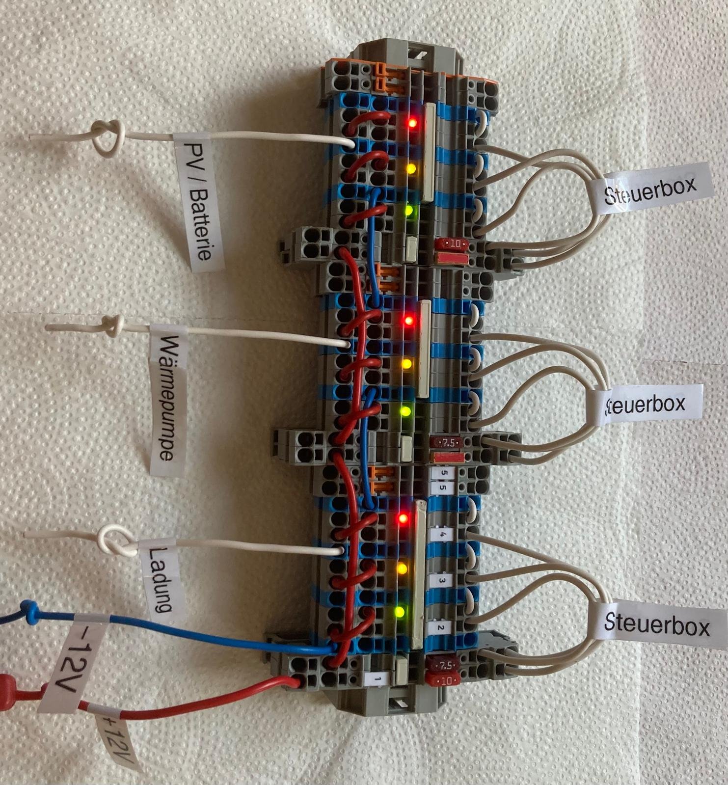

Die Vorwiderstände rechne ich passend aus.
Erfahrungsgemäß leuchten die LED's auch mit 60% der angegebnen Spannung.
Nur leben sie dann länger.
Derzeit rüste ich eine DB-Rufsäule von 60V-Glühbirnen auf 12mm-LED um.
Wenn das fertig ist, gibt es davon Fotos.
In meinem Bagger habe ich 24V-LED-Signalleuchten verbaut.

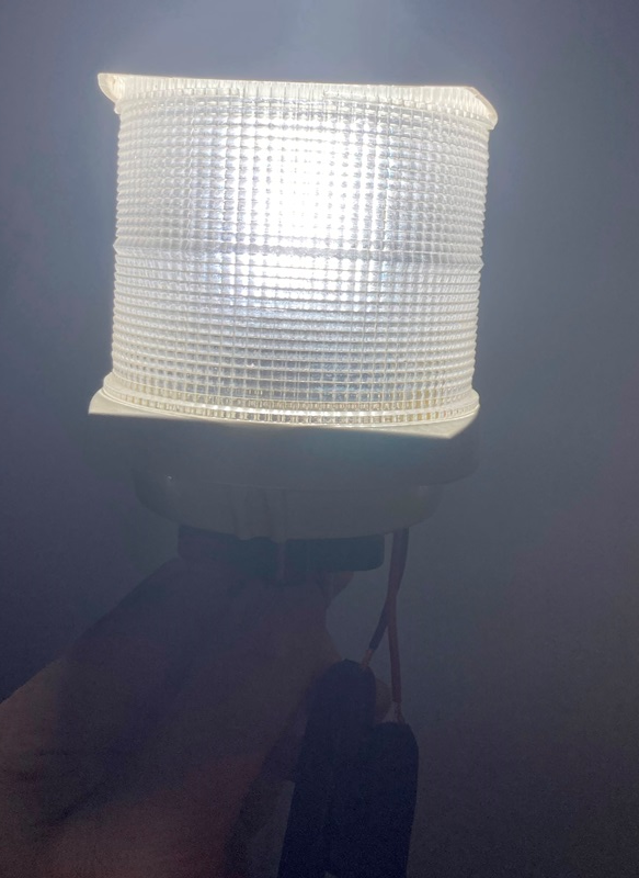

Um bei Stromausfall vom eon-Netz was zu sehen, habe ich einen LED-Kronleuchter.
Der sieht so aus:
Man kann den an einem Seil hochziehen, oder auf eine DIN-Zapfen stecken.

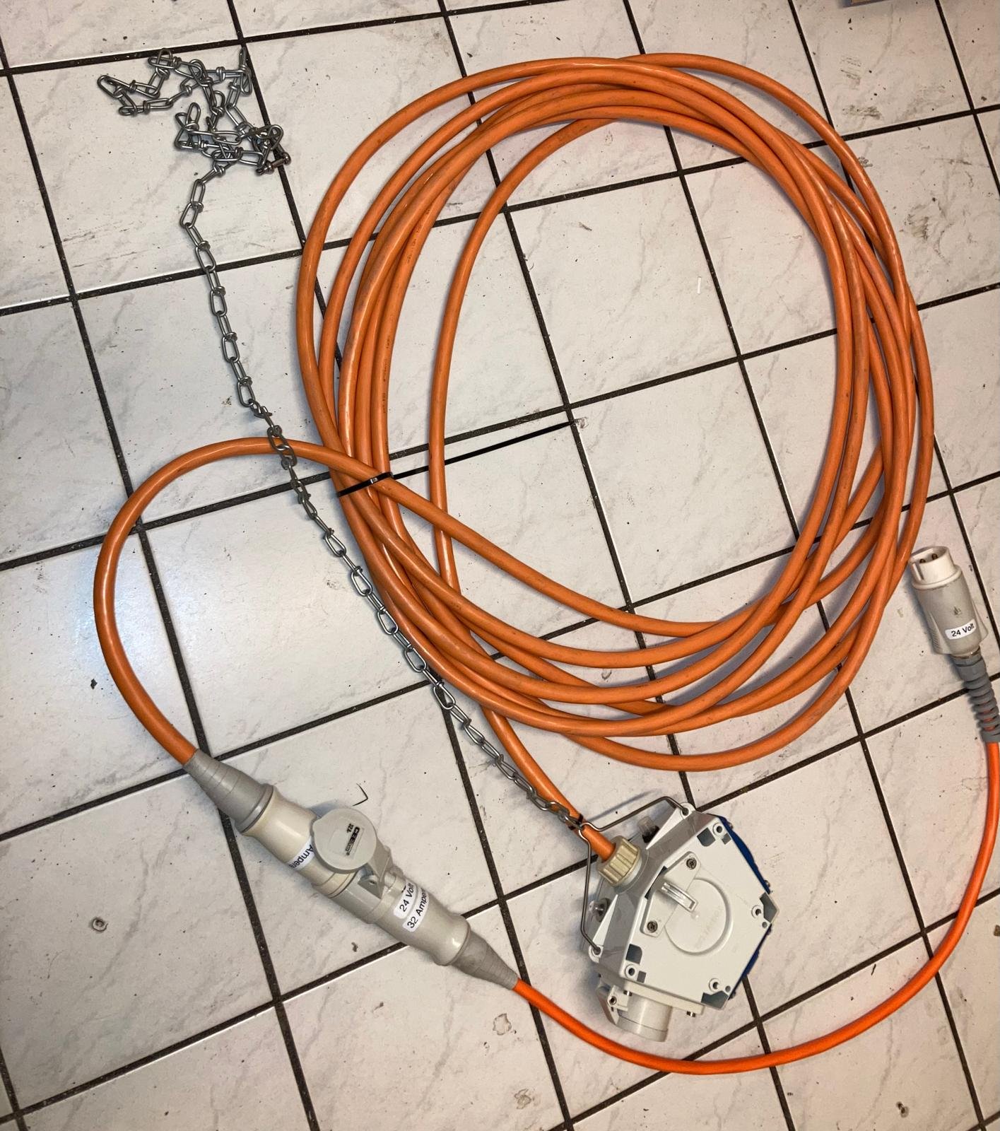

Für eine Wegebeleuchtung habe ich Maritime Singnalleuchten auf 24V-LED umgerüstet.
Die steckt man dann mit dem DIN-Zapfen auf ein Dreibein, oder man steckt sie auf einen Handgriff.

Vierter Teil, Kleinspannungsverteilung, 24V DC.
Grundgehäuse ist ein Mennekes-Amaxx Gehäuse mit 4 Zeilen.
1. Zeile Sicherungsautomaten
2. Zeile Schalter Bundeswehr-Speisesteckdose, 15A KFZ-Steckdose, Bananensteckerbuchsen.
3. Zeile 16 Ampere CEE Steckdosen.
4. Zeile 32 Ampere CEE Steckdosen.
Die Zeilen 2 bis 4 sind noch im Bau, weil es offensichtlich nirgens einzelne Blinddeckel gibt.
Einspeisung und Durchleitung: Zwei NATO - Schweineschnauze 35mm², zwei Feuerwehr Steckdosen in Alu, und zwei Treckersteckdosen.
Damit man bei Dunkelheit was sieht, gibt es umlaufend Bosch-Pofile (mit Handgriffen) und Leseleuchten 24V.
Links aussen befindet sich ein LKW-Hauptschalter (Nato-Knochen).
Das Gehäuse ist spritzwassergeschützt, und funktioniert in Gebrauchslagen von horizontal bis 90°.
