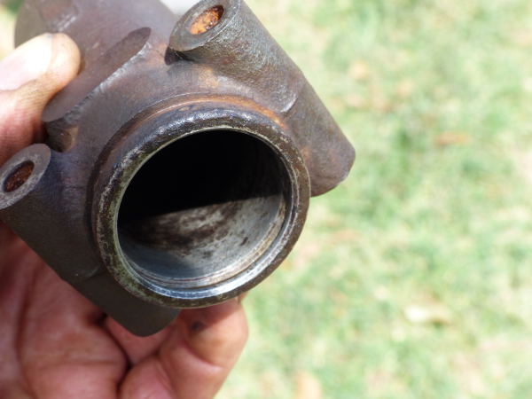

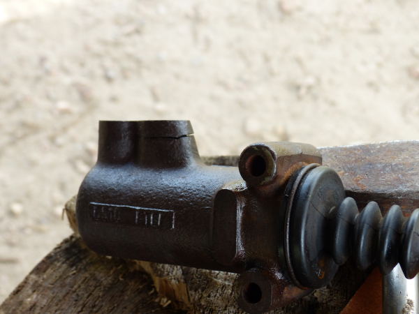

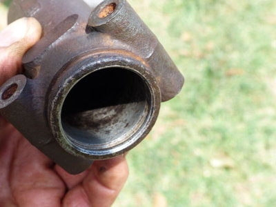

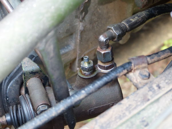

Ich hatte das Gefühl, daß die Kupplung etwas weicher wurde, und habe entlüftet. Dabei mußte ich schon richtig Gewalt anwenden um die Schraube zu lösen. War ein wenig Luft drin und die Flüssigkeit sah aus als hätte sie Wasser gezogen. Zylinder und Flüssgkeit habe ich vor 3 Jahren gewechselt. Also komplett neue Flüssigkeit rein. Gepumpt, Druck drauf, alles gut. Der Wagen stand 3 Wochen, ich will fahren, kein Druck mehr. Im Bereich der Entlüftungsschraube feucht. Fester anziehen geht nicht, also raus und in Augenschein nehmen. An der Dichtfläche starke Verkrustungen, im Zylinder sah es genauso aus. Zylinder ausgebaut, versucht zu reinigen und wieder rein, zusätzlich Teflonband ums Gewinde. Am nächsten Tag wieder Druckabfall, nachdem der wagen ne weile im stand lief fast drucklos. Wieder leicht feucht an der Entlüftungsschraube und sie ließ sich weiter drehen, ja und dann war der Zylinder gerissen.
Eben gerade aus meinem Fundus ein altes Gehäuse flott gemacht, hatte drinnen Ablagerungen, aber nicht auf der Dichtfläche. Mit dem Innenleben des kaputten Zylinders versorgt und wieder rein. Die Anlage von unten nach oben befüllt, bis keine Luft mehr kam. Nu warte ich mal bis morgen, ob jetzt Dicht oder nicht. Habe den Wagen laufen lassen, konnte Schalten, so weit so gut. Aber soweit war ich schon des öfteren.
