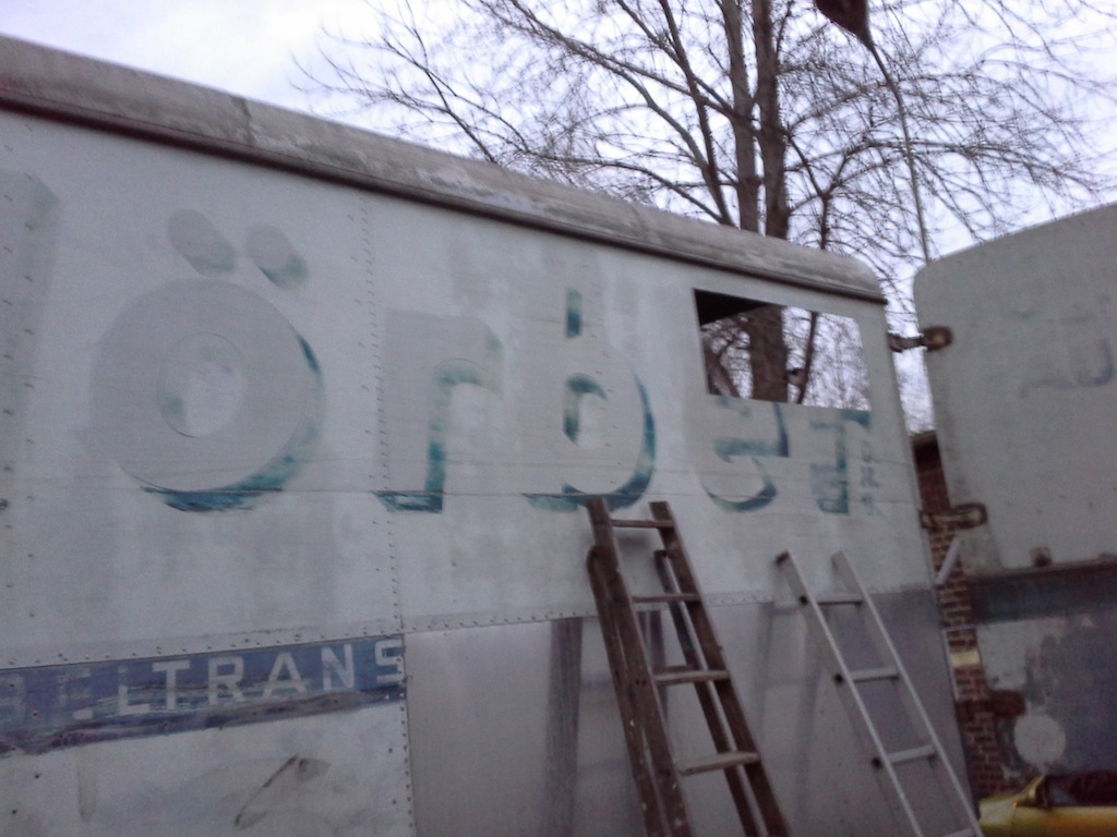

Da gibts nicht viel zu dokumentieren. Ausschnitt aussägen, sika an den rahmen u fenster in den auschnitt und mit zangen fixiert...warten u schon ist das fenster eingebaut :p
pari

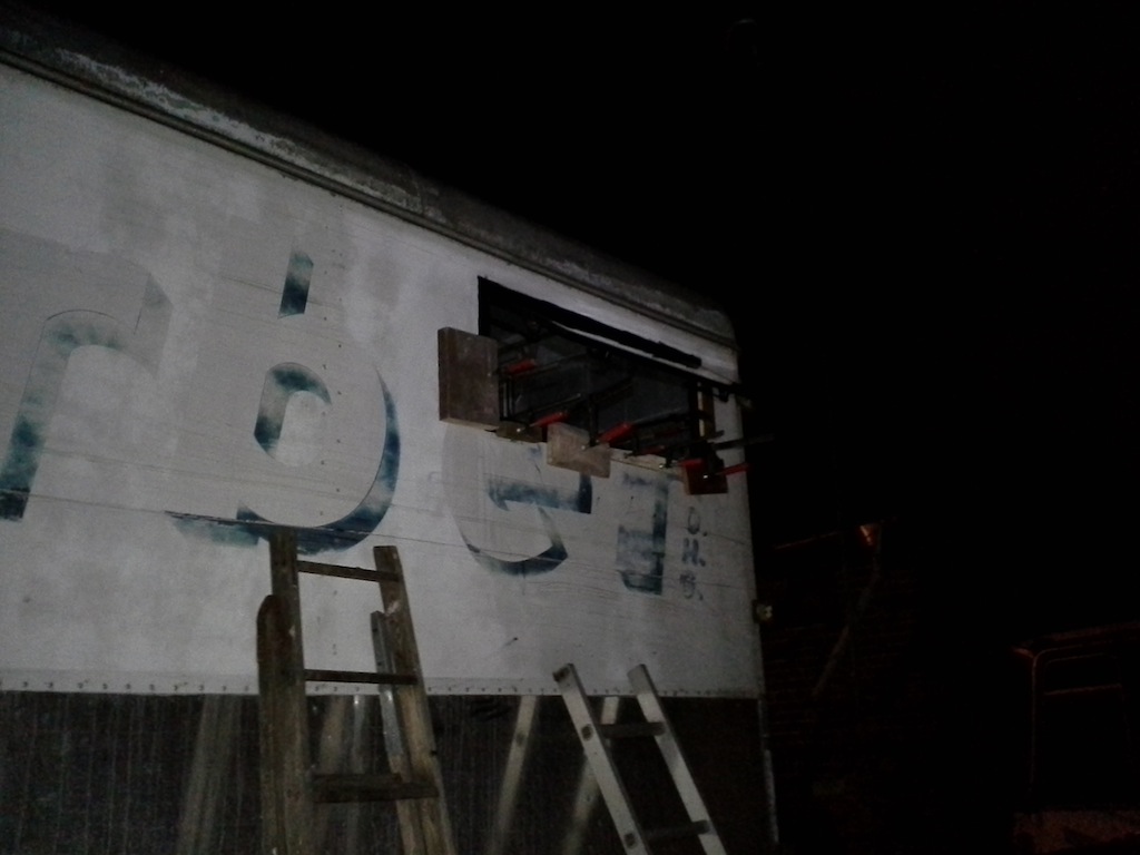

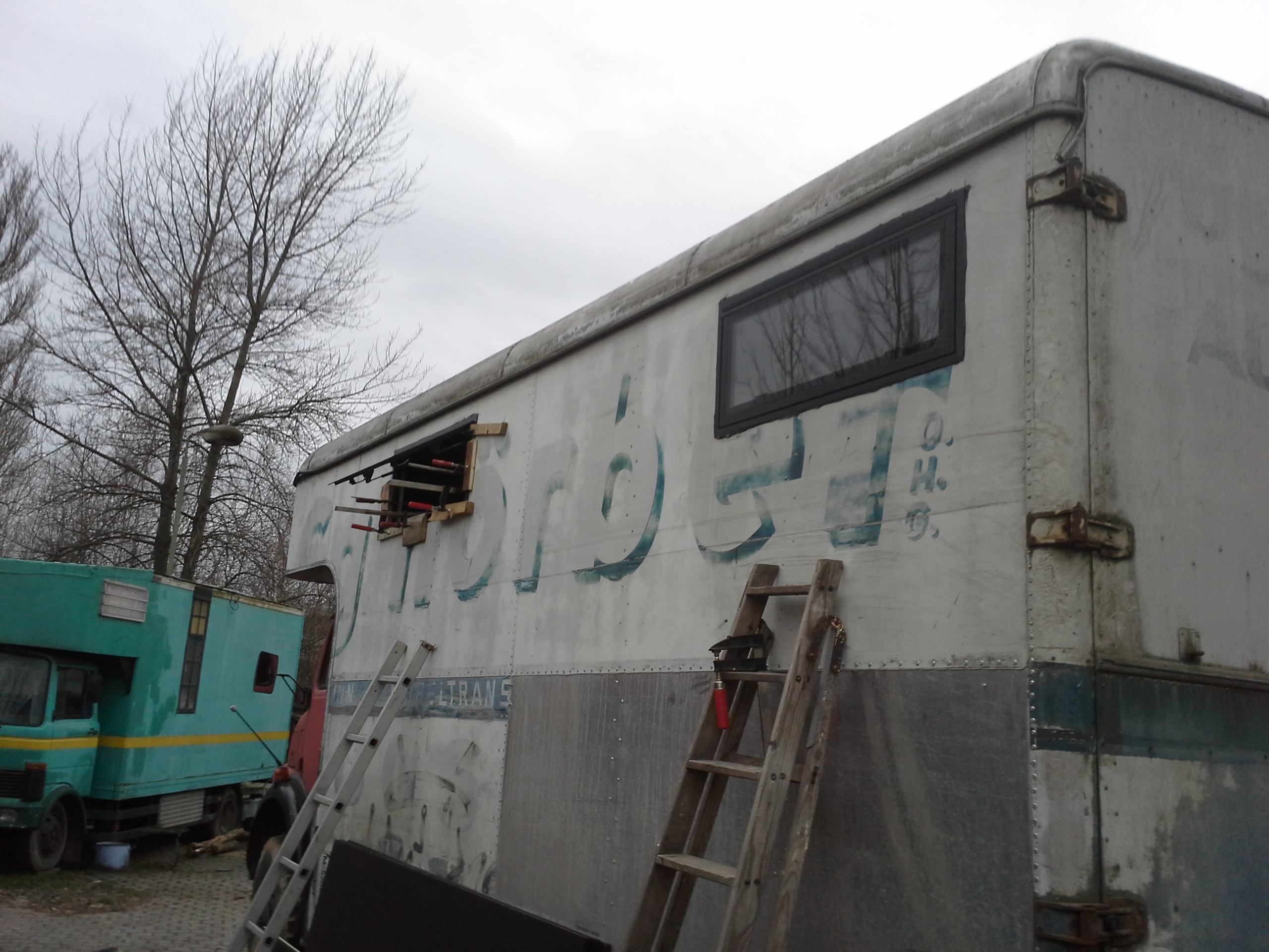

So…bevor's wieder sau kalt wird…heute ein Fenster eingeklebt u. Morgen Früh noch ein Fenster ausschneiden u. einkleben…
Also ausschneidem u einkleben fertig sein

#67 Beitrag von landwerk » 2014-12-24 12:53:35
Ziemlich geil das Klappfenster.

#68 Beitrag von TobiasXY » 2014-12-24 19:04:54
Sika rand noch schön machen...mag die fenster, jetzt fehlt nurnoch ein bahnfenster...also wenn da jemand was weiß. ...bitte melden

#69 Beitrag von noxmortis » 2014-12-27 23:54:50
Nur geklebt und nicht genietet oder geschraubt?
Gefällt mir eigentlich auch schon, aber eben Sonnenrollo und Moskitonetz fehlen :-/

#70 Beitrag von TobiasXY » 2014-12-28 0:13:21
Nur geklebt, will eigentlich noch 4 Sicherheitsnieten verankern…aber…ich hab das Fenster mit Zangen u. Vierkanthölzern fixiert beim einkleben…resultat…ein Vierkant hat gut Sika abbekommen u. ich bekommt das Holzstück nicht abgezogen…Das Sika hält bombenfest..entsprechend…weiß nicht ob da noch Nieten nötig sind..
Muss das Vierkant wohl ordentlich mit'n Hammer abschlagen...
