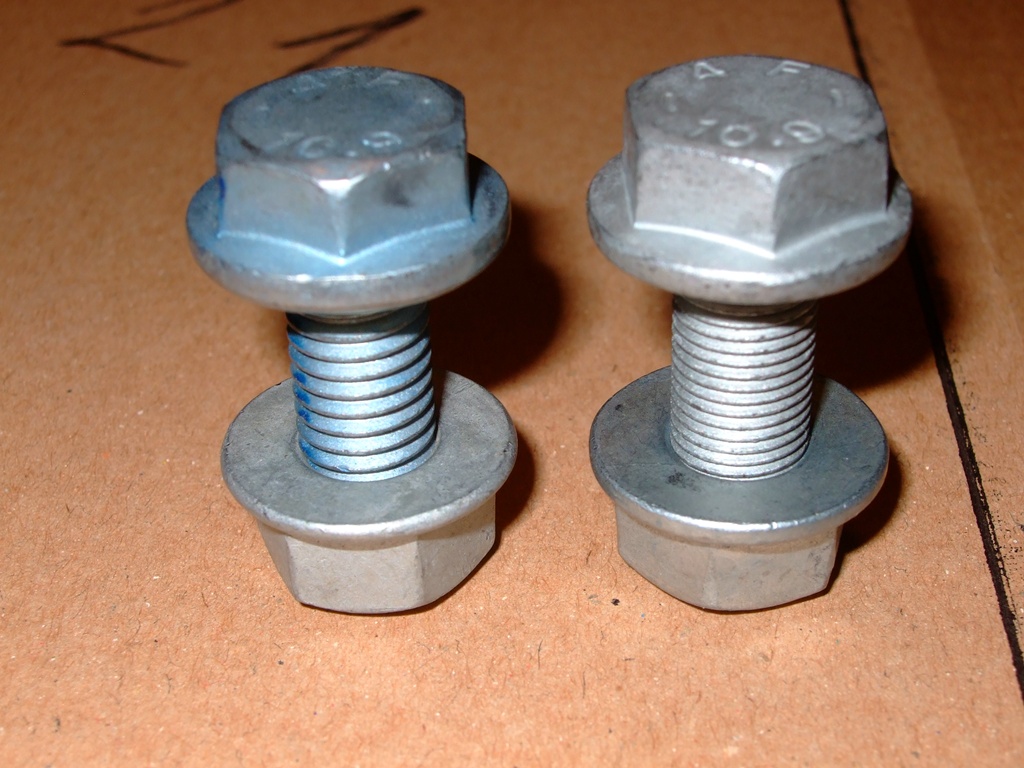

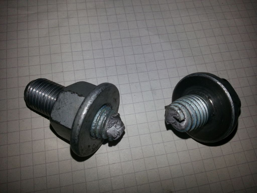

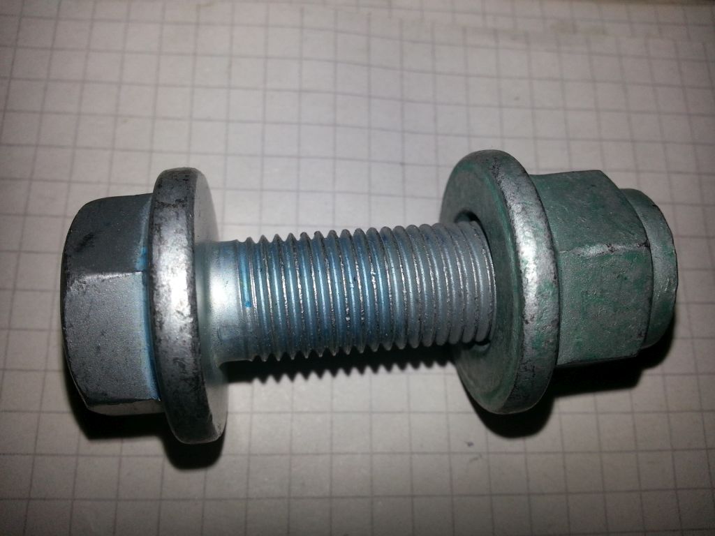

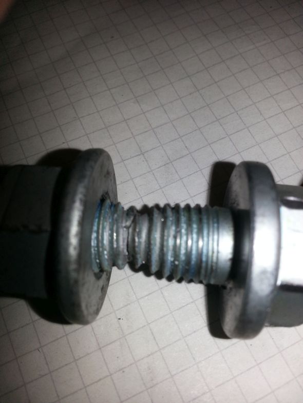

ich bräuchte mal ein wenig Hilfe. Habe heute versucht meine 6 Halteschrauben am neuen Hilfsrahmen mit dem vorgesehen Drehmoment anzuziehen und dabei sind mir jetzt schon 2 Schrauben abgerissen. Habe dann erstmal aufgehört :angel:
Es handelt sich um M16 schrauben mit Feingewinde in der Qualität 10.9. Jetzt habe ich ein wenig recherchiert und ein Anzugsdrehmoment von ca 340nm herausbekommen. Ist das richtig? Vor erreichen des Drehmoments reissen die Schrauben leider ab. Ich kann nicht sagen bei welchem Moment. Habe mir den Schlüssel ausgeliehen und es ist so ein Klick-Schlüssel. Soweit ich bisher herausgefunden habe gilt das Anzugsmoment für leicht geölte Schrauben. Diese hier sind staubtrocken und haben noch so ein blaues "Zeug" auf dem Gewinde. :blush: Die Dehnung bzw. Querschnittsreduktion der gerissenen Schraube ist schon beachtlich... Ich hoffe man sieht das auf dem Foto.
Bin auf eure Meinung gespannt!
Schraube ganz...
Schraube ganz...
Schraube gerissen
Schraube gerissen
Gerissene Schraube zusammengehalten

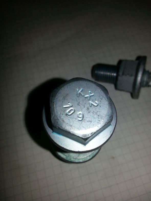

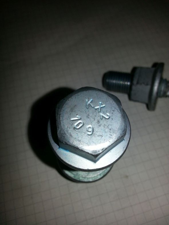

Schraubenkopf
Schraubenkopf

Nur nach den Bildern beurteilt , eindeutig zuviel Drehmoment . Bist Du sicher das der Drehmomentschlüssel okay ist ? 340nm ist eine Menge Holz aber das sollten die Schrauben abkönnen , deswegen meine Vermutung das der Schlüssel vielleicht nicht okay ist .Das blaue Zeug auf den Schrauben ist vermutlich , Schraubensicherung ,die Masse führt nicht zum Abreißen der Schraube.

das blaue Zeug sieht aus wie Schraubensicherungslack, warum das da drauf ist, ist mir komisch, da dort ja auch eine selbstsichernde Mutter aufgeschraubt wird.
Drehmoment wurde ja schon kontrolliert.
Sind die Schrauben neu? Oder nur die Muttern?
Und die Frage nach dem Drehmomentschlüssel? Richtig eingestellt? Manchmal hat der 2 Beschriftungen: pound forced lbf ft(Ami) und Newtonmeter !!! Könnte sein, dass du die Falsche skala hast?
Bei falscher Skala hast 474 Nm !! Dass die dann reißen ist klar.

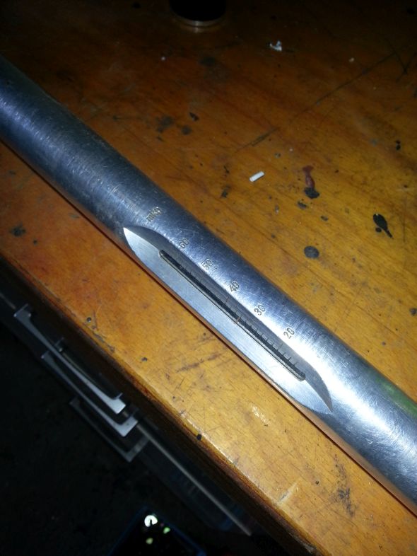

Drehmomentschlüssel
Drehmomentschlüssel
Der Schlüssel ist in mkp angegeben und laut Google und diverser Quellen entsprechen die 34 mkp dann ca 333,54 Nm
Der Schlüssel sollte doch bei erreichen des Drehmoments irgendeine spürbare Reaktion erzeugen oder seh ich das falsch?

Auf den ersten Blick ist das ein älterer Schlüssel. Der hat eine vorgegebene Drehrichtung, nur in dieser Drehrichtung knackt er wenn Drehmoment erreicht. In der falschen Richtung kannst damit alles abreißen.

Ok... vielleicht denke ich jetzt zu einfach, aber da ich eine normale Schraube rechts rum zuschraube... mir ist irgendwie nicht ganz klar wie ich das Ding verkehrt herum benutzen könnte wenn ich wollte. Sonst öffne ich die Verschraubung ja wieder.

Das ist ein Rahsol/Gedore. Die kosten richtig Schotter. Werden auch noch so neu verkauft.
Prüfe doch einfach mal den Drehmomentschlüssel.
Ne Nuss im Schraubstock, oder evtl. sogar den Vierkant einspannen.
Und hinten mit einer Waage in einem bestimmten Abstand am Drehmomentschlüssel ziehen.
M=F*l
So hast kannst du schon mal grob abschätzen, ob das Ding überhaupt richtig auslöst.

Ich will ja nicht unken, aber für mich sieht das nicht nach einer 10.9 Schraube aus.
Es fehlt der Punkt!
Nur so ein Gedanke.

Speed5 hat geschrieben: nicht nach einer 10.9 Schraube aus.
Es fehlt der Punkt!
Das wäre in der Tat irgendwie ... witzig. Allerdings wer würde so einen Spass auf eine Schraube schreiben??? :motz:

Das blaue Zeug ist eine Art Gleitbeschichtung das gibt es auch in grün!

Die Schrauben sind neu und als Rahmenschrauben bei Mercedes gekauft worden.
Ich denke nicht das Mercedes sich solche Spässe erlaubt und 10.9 einfach so drauf
schreiben lässt.

Das ist eine original Mercedes Rahmenschrauben nach Mercedes Norm MBN 10105. Bessere Rahmenschrauben gibt es wahrscheinlich nicht. Laut Tabelle auf Seite 39 in der Mercedes Aufbaurichtline beträgt das Anziehdrehmoment für eine solche M16 Schraube 260 Nm. 340 Nm waren also 80 Nm zu viel.

P.S. Bei dem blauen Zeug auf dem gewinde scheint es sich übrigens um "spezieller Oberflächenschutz nach DBL 9440.40 (Geomet-Beschichtung) " zu Handeln.

Ich hatte mit diesen Schrauben mal das gleiche Problem. Sie sind, wie Du auch schreibst, vor Erreichen des Drehmoments gerissen. Der Grund war, das es die Schrauben und Muttern mit der Gewindesteigung 1,5 und 1,25 gibt. Mein Mercedes-Händler hatte mir 1,5er Schrauben und 1,25er Muttern verkauft. Ich habe es nicht bemerkt und die 1,25er Mutter auf die 1,5er Schraube gewürgt. Es ging schwer, aber es ging, was ich auf die Selbstsicherung der Mutter zurückgeführt habe und mit Gewalt weitergemacht habe. Die Schraube hat sich gedehnt und ist schließlich gerissen, es sah genauso aus die auf deinen Bildern. Auf deinem zweiten Bild meine ich zu erkennen, dass das Gewinde auch schon arg gelitten hat.

Hier noch das passende Bild, auf dem die unterschiedlichen Gewindesteigungen zu sehen sind.

wie schon beschrieben: Äußerlich ein ganz klarer Überlastbrucht - also zu viel Drehmoment.
Laut INA-FAG sind M16 in 10.9 mit maximal 250 Nm Anziehdrehmoment (geölt) zu beaufschlagen.
Dieser Wert basiert auf der notwendigen Vorspannkraft, welche wiederum mit der Gewindesteigung zusammenhängt.
Aber: Für die maximale Vorspannkraft, die die Schraube aushält ist der wirksame Schraubenquerschnitt relevant. Der ist allerdings unabhängig der Gewindesteigung!
Soll heißen:
Ein Feingewinde braucht mehr Anzugsmoment als ein Regelgewinde damit die Schraubenverbindung sich nicht löst. Damit hat die ganze Verbindung aber weniger Leistungsreserven. Deshalb ist das Moment auch nur geringfügig höher (laut INA - FAG für M16x1,5 10.9 bei 265 Nm (geölt)).

Hier noch mal der Link zu den Mercedes Aufbaurichtlinien. Die Schrauben sind auf den Seiten 38 - 40 beschrieben.

burkhard hat geschrieben:Nochmal, wir haben es hier nicht mit irgendwelchen DIN Schrauben und allgemeinen Tabellen zu tun. Wir reden über die original Mercedes Rahmenschrauben nach Mercedes Norm MBN 10105. Für diese hat Mercedes in der Aufbaurichtlinie ein Anziehdrehmoment von 260 Nm (M16) festgelegt.
Dennoch bleibt 10.9 10.9. Die Verschraubung funktioniert bei mehr als
den angegebenen 260Nm nicht mehr wie von Mercedes vorgesehen, das
heißt aber nicht, daß die Schraube dann abreißt.
--any

hallo Jarky,
mit deinen Überlegungen bzgl. Gewindesteigung, Schraubenquerschnitt, Vorspannkraft und Anzugsmoment liegst du leider völlig falsch. Das kann man so nicht im Raum stehen lassen.
Ich empfehle dir dazu dringend die einschlägige Ingenieurs-Literatur z.B. von Roloff-Matek oder das Schrauben-Vademecum von Bauer&Schaurte, aus dem im Roloff-Matek auch zitiert wird.
Die Tabellen in Roloff-Matek sagen im großen und ganzen die selben Werte, wie oben von einigen Vorrednern schon erwähnt.
Allerdings sollte man noch beachten, dass der Zusammenhang von Anzugsmoment, Vorspannkraft und Schraubenfestigkeit sehr stark von der Reibung im Gewinde und an den Auflageköpfen anhängt. Wenn hier ein falscher Reibwert angenommen wird, ist die Schraube natürlich schnell abgedreht.

spannend ist aber die Drehmomenttabelle die in diesem Link zu finden ist:
http://www.wegertseder.com/pages/techda ... -stahl.asp
Wonach kann/darf ich mich richten wenn ich nicht gerade die wirklichen Einsatzgebiete der Schraube kenne???
Eine Kollege von Daimler meinte an meinem SK kann ich alle Schrauben nach DIN-Drehmoment anziehen! Laut WIS gibt es nur eine Austauschvorschrift wenn die Länge der Schrauben über ein bestimmtes Maß hinaus gehen!
Esrt seit ich in der LKW-Entwicklung zu tun habe achte ich auf Drehmoment. Früher war das Gefühl entscheident und das hat mich bislang nicht betrogen... Obn ich allerdings die meißten Schrauben überzogen habe kann ich nicht sagen... Die allermeißten Schraubverbindungen haben meine Schrauberkünste überstanden! :blush:
