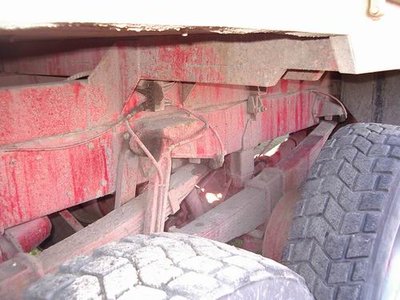

ich möchte für meinen shelter einen Federgelagerten Zwischenrahmen verwenden. Der Einfachkeit halber würde ich den Rahmen der Pritsche verwenden, der aber derzeit ohne Federn auf den LKW Rahmen geschraubt ist. Allerdings bereits so, wie man es auch bei einer Federlagerung machen würde. hinten fest verschraubt, vorne mit Schwalben und Bolzen (und Tellerfedern). Ich möchte jetzt einfach die Bolzen gegen längere tauschen und die Schrauben-Federn dazu geben. Die Bolzen haben einen Dm von 16 mm. (Siehe Bild)
Jetzt die Frage, welche Federn sind geeignet: (Länge lose,länge gestaucht, DrahtDM Federkraft..etc)
Danke für jede Info, Gregor.

... an die Federn gibt es kaum Anforderungen ... sie sollen nur dafür sorgen, dass die Bolzen nicht herumklappern ... je steifer die Feder ist, um so mehr von der Verwindung wird in den Koffer eingeleitet ... wichtig ist, dass der obere Rahmen bei 4 m Kofferlänge am losen Ende 15 cm Bewegung zum Fahruzeugrahmen machen kann ...

... die 15 cm sind ein grober Richtwert, je nach Kofferlänge und Verwindungsfähigkeit des Fahrgestells liegt man damit aber recht gut ... beim 3 m Koffer würde ich nicht viel drunter gehen ... wenn Platz ist, mach auch die 15 cm, zu viel schadet dort nie ... wenns knapp wird, dann geh eben auf 12 cm runter ...

Dasmit den pauschalen 15cm wundert mich jetzt schon ein bisschen. Bei meinem Pritschenrahmen sind die Wangern für die seitliche Führung der Pritsche gerade mal 12cm lang. Über die würde ich doch mit dem Federweg nicht hinausgehen, oder? Wenn sich Pritsche und Rahmen darüber hinaus gegeneinander verschränken können, dann "hakt" die Führung doch aus, oder nicht?
