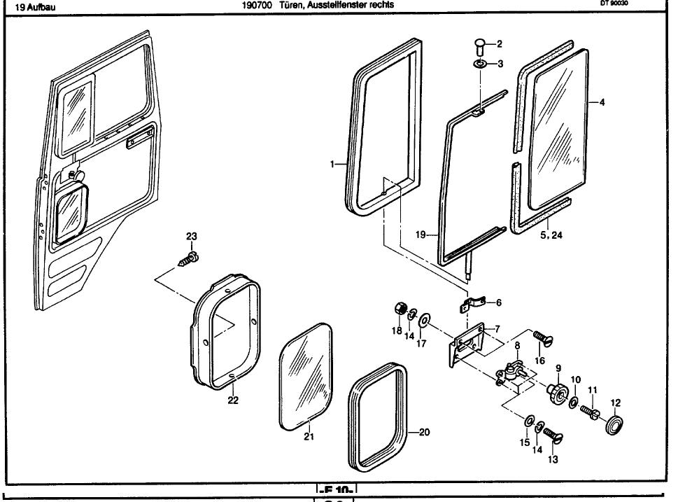

Türen ab um sie zu lackieren. Hierbei bekomme ich die Drehfenster nicht aus dem Rahmen.
Der Drehmechanismus ist bereits ausgebaut, aber in der Tür ist noch das lange Vierkantrohr.
- Wie bekomme ich das raus?

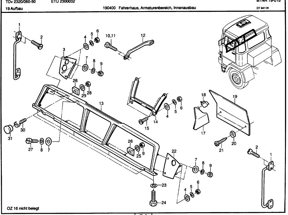

Um den Scheibenrahmen zu schweissen würde ich gerne das Armaturenbrett ausbauen. Nachdem ich einiges bereits entfernt habe finde ich keine Schrauben etc um es zu lösen.
Ist es geklebt? Ein Teil ist ja mit dem Rahmen verschweisst.

Danke erstmal Patrick
Allerdings ist oben eine Art Niete verarbeitet.
Also ausbohren.
Wobei wie die neue befestigen ohne das Glas zu zerbrechen?
Also ausbohren.

Re: Magirus 170D11 Drehfenster/Armaturenbrett,
habe ich amals ausgebohrt und nacher durch eine M4 oder M3 Schraube ersetzt. Funktioniert nun schon einige Jahre
den Metallteil kannst du eigentlich drinn lassen, den Kunstlederbezogenen Teil kann man ausbauen. Der ist nur von hinten verschraubt.
Alle Muttern zu finden war etwas mühselig, war bei mir aber nicht verklebt oder so.
Vossi

Moin Vossi
Danke vielmals
Wenn ich nun weiss das es verschraubt ist mache ich mich mal auf die Suche der Schrauben
Ralf
Danke vielmals
Ralf
