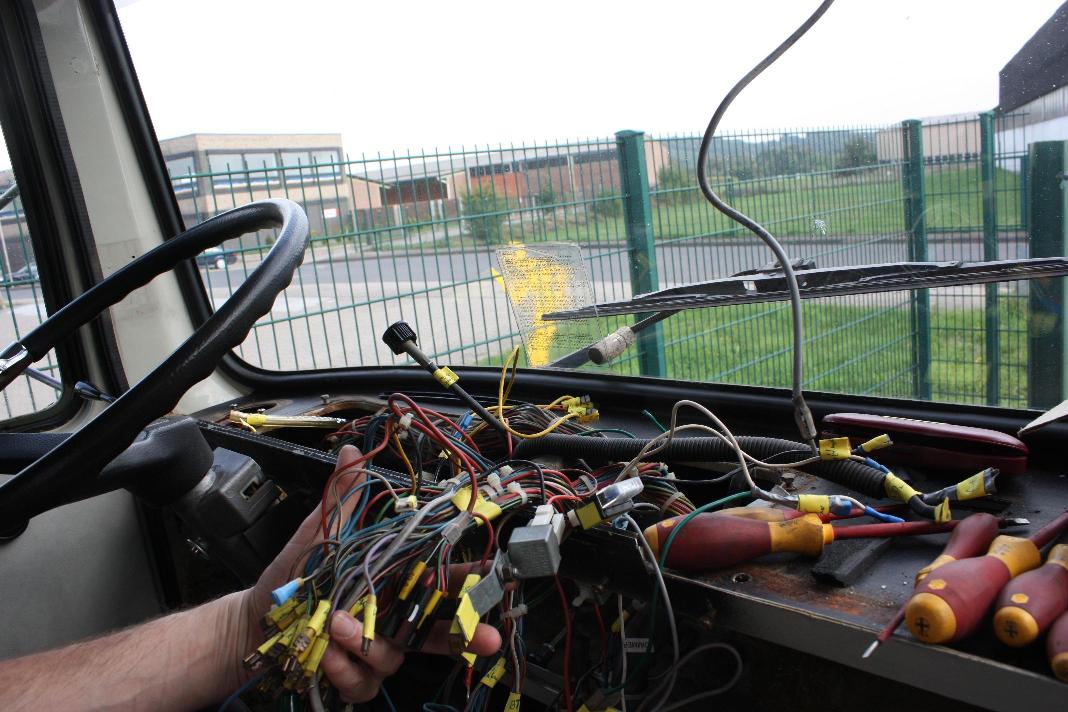

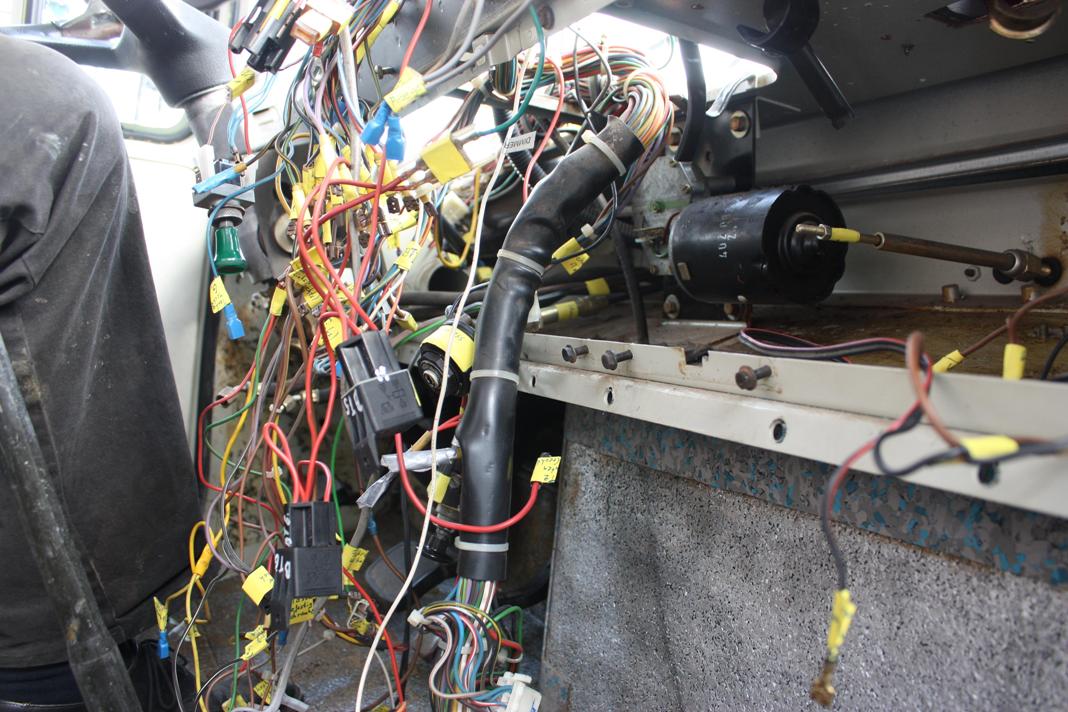

Ich habe alle Kabel/Steckverbindungen zueinander nummeriert und benannt, alle Verschraubungen markiert und fast jeden Arbeitsabschnitt mit Bild festgehalten.
den Sicherungskasten habe ich zum Schluss als Einheit mit dem gesamten Kabelbaum demontiert und werde ihn auch so wieder montieren. Die Isolierungen der Kabel sind bei mir noch ok!
Die Frontscheibe habe ich erst demontiert nachdem ich einen Ersatzgummi für die Scheibe hatte (für mein Modell nicht mehr lieferbar)!
Vorsicht beim Wärmetauscher für die Heizung! Bei mir sind die Verschraubungen aus Alu.
Im Bild siehst du dne Kabelbaum nur vom Armaturenbrett!
Viel Spass beim Schrauben

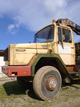

Schaut euch mal die Fotos an! Für mich sieht das so aus, als ob an einer Demontage der Hütte kein Weg vorbei geht. Alles andere schränkt bei einer derartigen Restauration nur ein und gibt ständig blutige Finger!Tebben hat geschrieben:Ich würde mir das mit dem abnehmen der Hütte gründlich überlegen, die rostanfälligen Ecken sind doch meist recht gut erreichbar und selbst die Rep.bleche konnte ich fast alle im Schraubstock abkanten!

Nur Mut! So schlimm ist es nicht: Kabel sind durch Steckverbindungen trennbar, Kupplung hat eine Schlauchverbindung (durchschneiden, kommt eh neu), Bremse hat vier Rohre (werden vermutlich sehr rostig sein, deshalb gegen Polyamidrohre ersetzen - dann mit Lufttrockner), Gasgestänge lösen (Vaudigelenke musst Du eh ersetzen), Schalthebel am Getriebe abschrauben (Faltenbalg ersetzen), Gestänge zum Verteilergetriebe aushängen
Ich würde generell so viele Teile wie möglich (groß und klein) zum Strahlen geben. Was geht feuerverzinken und Kleinteile galvanisch verzinken. Das ist günstiger, als man denkt.
Dann grundierte und galvanisch verzinkte Teile zusammen schrauben und zum Schluss das Chassis lackieren. Auf feuerverzinkten Teilen hält der Lack nicht, deshalb diese ganz am Ende anbauen.
Mit der Drahtbürste polierst Du den Rost nur. Man kommt nicht in die Poren.

Ja, da hat Thomas recht, wenn man sich die Bilder ansieht (unterer Scheibenrahmen...!) ist sandstrahlen wohl doch die erste Wahl, und der Arbeitsaufwand zahlt sich beim lackieren etc. dann auch aus, ausserdem du siehst was sonst noch alles abgänig ist und hast hinterher keine bösen Überraschungen! Denn mal frohes Schaffen
