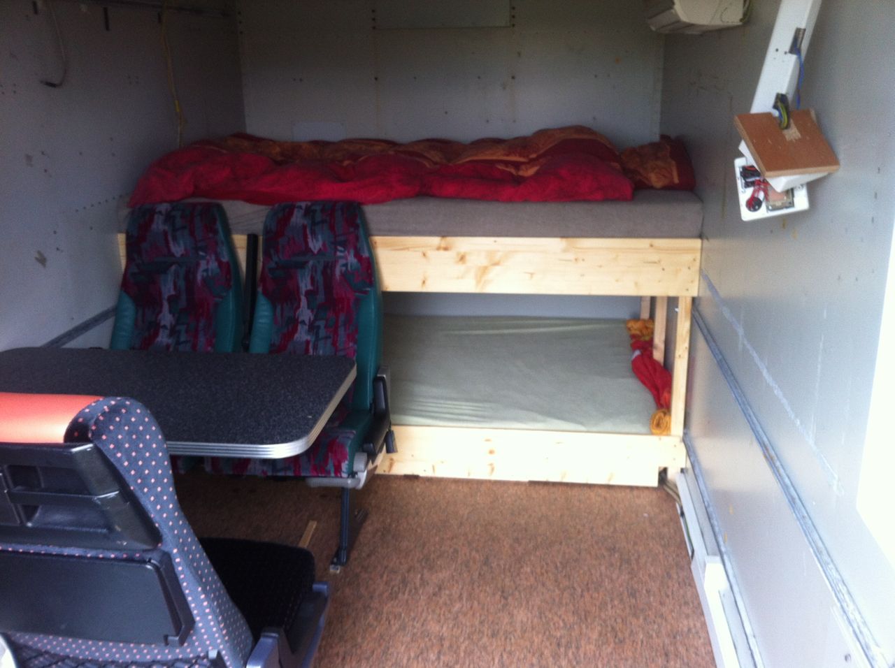

Gut, nun sind halt schon Bussitze von ebay drin und das Bett ist auch schon fertig.

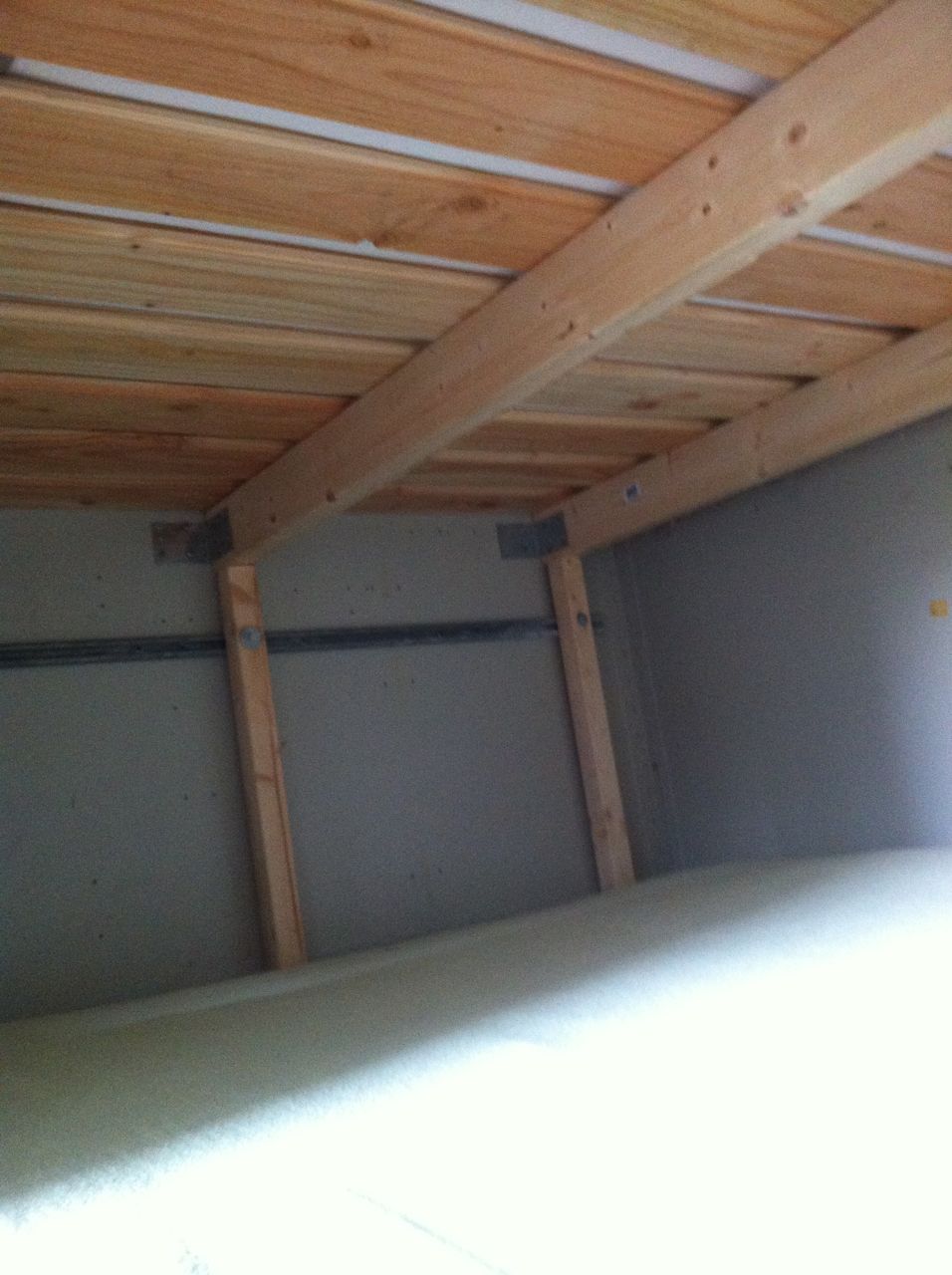

Das Bett habe ich einfach aus Holz vom Baumarkt gebaut und natürlich wurden die Halteschienen benutzt die eh schon drin waren.
Ein Etagenbettkbett mit 2x 140cm x200cm Liegefläche.
Neue Matratzen drauf / fertig !
Jetzt können schon mal 4 Mann gemütlich sitzen und schlafen. :blush:

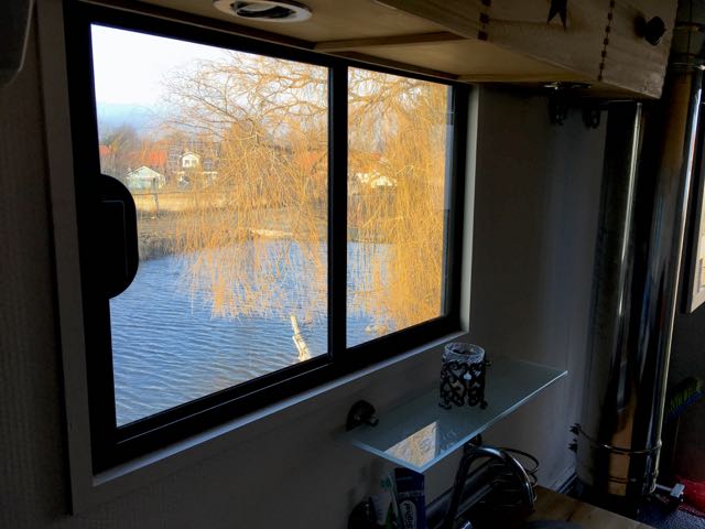

ich hab halt einen Größe genommen, die ein Eisenbahnfensterhersteller sowieso produziert.
Dann kost sowas neu ca. 380 € / Stk. Ich bestell nachher drei davon.59x60 cm nach oben 80' aufklappar.
Steht dan nicht KCT drauf , aber was sonst für Eisenbahnen gebaut wird, wird schon haltbar sein ....
Ich will die Dinge ja nur benutzen / müssen nicht schön oder teuer sein.
Für Nordlandfahrtenn war mir die Isolierung und das Echtglas wichtig, weil sonnst alles zerkrazt und Wasser läuft.
Schiebefenster gibt es da auch in Echtglas und Isoliert, 75x50 aber ich wollte auch bei Regen mal aufmachen können.

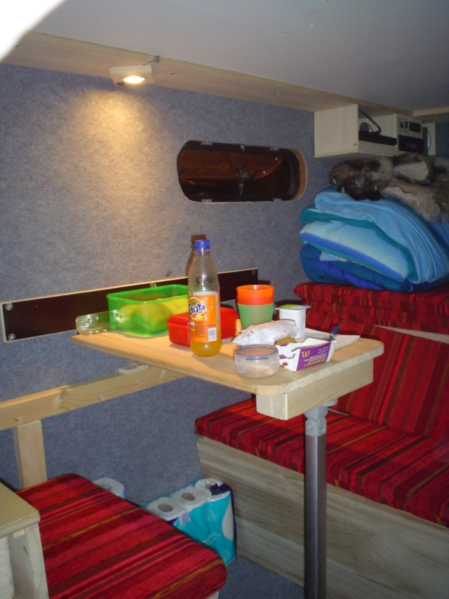

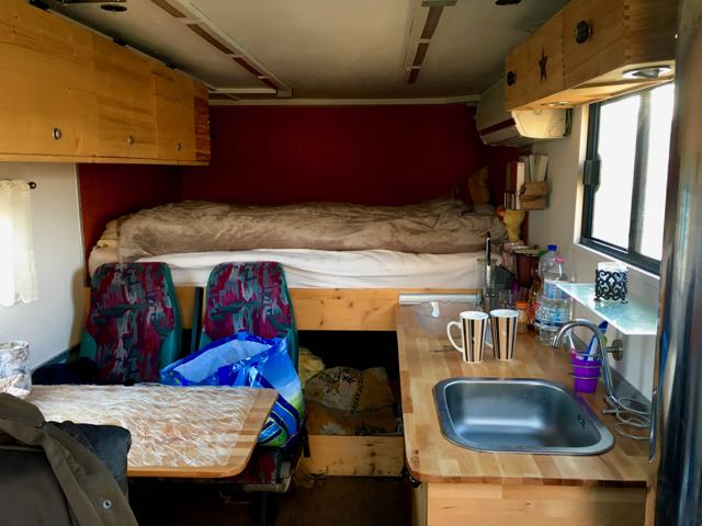

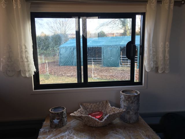

Na ja, der Shelter ist jetzt fast fertig, die Fenster sind drin. der Aufbau ist einfach geblieben.

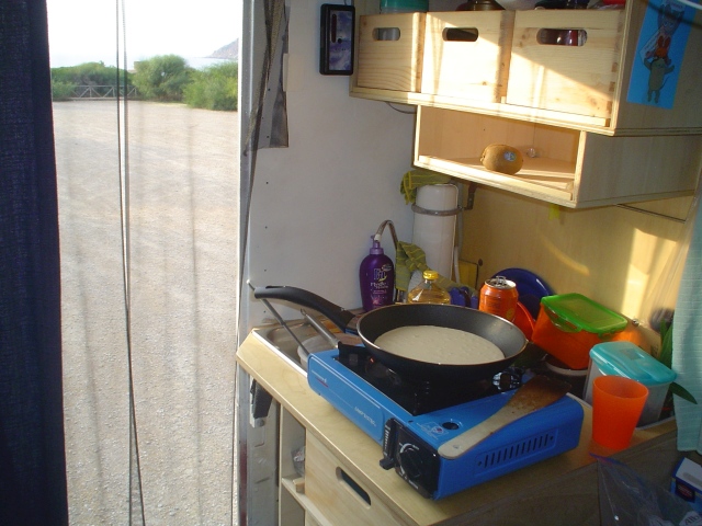

Die Küchenzeile habe ich aus einer alten Ikea Holzkomode gebaut.
Der Hängeschrank ist wie geplant das alte Metallgestell, was eh schon im Fokker Shelter war.
Da habe ich die Halter so geändert, dass das Ding gerade hängt und nicht mehr zum Bediener nach unten geneigt.
Der Schrank ist von hinten zur Wand offen und auf er gesamten Länge hinterlüftet. Von oben auch offen
Dann Klappen mit Push-Locks davor . Plastik Push-Locks sind genau so toll wie das Apple Sierra Update......
Hier würden mir robustere, vielleicht aus dem Jachtbau gefallen.

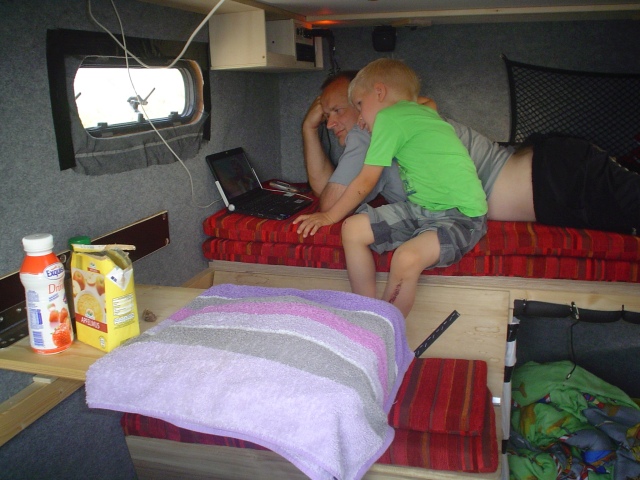

An die Wände im Schlafbereich habe ich Teppich "geklettet". Das geht mit Klett verlegeklebeband einfach und sieht gut aus.... finde ich.
Die Wände sind mit Glasfasertapete tapeziert und dann gestrichen. Sieht wohnlich aus . Solch eine Tapete kann im Shelter Quer tapeziert werden. Sie ist recht steif, so dass alle Ausschnitte für Fenster etc vorher mit Schere und Cuttermesser angebracht werden können.
Bewusst kann mann immer über die gesamte Länge des Shelters sehen.. keine Schränke teilen den Raum ....
Dieses Raumgefühl mag ich gerne. Sitz man auf dem Bett und guckt zur Tür, welche sich selbstverständlich genau an der Stelle befindet, wo sie die Fokker Mannen sie einst montiert haben, hat man die gesamte Länge und Weite des Raumes vor sich liegen.

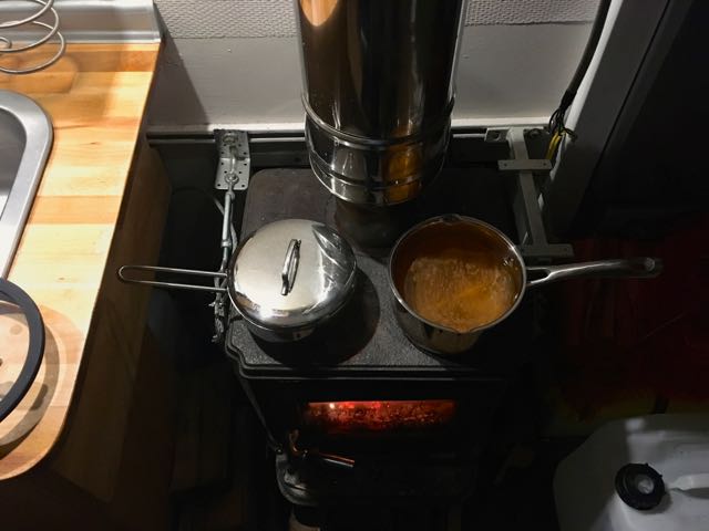

Der Ofen ( Globe Fire ) ist komplett aus Guss und hat eine externe Luftzufuhr. Die Gußeiserne Inneneinrichtung erwies sich nicht als Pistenfest und fällt bei all zu harter Gangart hin und wieder in sich zusammen.
Stellt man wieder auf und gut ist... aber da muß noch Abhilfe geschaffen werden.
Nach dem Essen neigt man den Reisebus Sitz zurück und erliegt alsbald der Wärmestrahlung des Ofens.

Mal eine blöde Frage: so ein Ofen im Shelter, gibt es da Regelungen? Also macht z.B. der TÜV Stress, wenn ich mir die Hütte als Wohnmobil eintragen lassen möchte? Muss ich zum Schornsteinfeger?
Und: wie baut man das Ofenrohr fachmännisch ein? Der Schaum aus der Sandwichwand ist ja brennbar, also denke ich mal, ausreichend grosser Ausschnitt, Blech, Isolation mit Glas- oder Steinwolle?

... genau so ... ich hab das Ofenrohr vom Schiffsölofen durch die vorhandene Öffnung geführt, beidseitig mit Blech verkleidet und mit Glaswolle gedämmt ...

ahoi, Glaswolle ist da nicht soooooo der Bringer, die schmilzt zu Klumpen zusammen wenn's zu heiss wird. Lieber Steinwolle nehmen. Oder diese Porenbetonsteine und das Ofenrohr in 2-Halbkreis-Form raussägen.

... Glaswolle schmilzt soweit ich weiss bei 650 Grad ... wenn mein Rohr so glüht, dass es etwa 1m nach dem Ofen noch so heiss ist, dann habe ich andere Probleme ...
