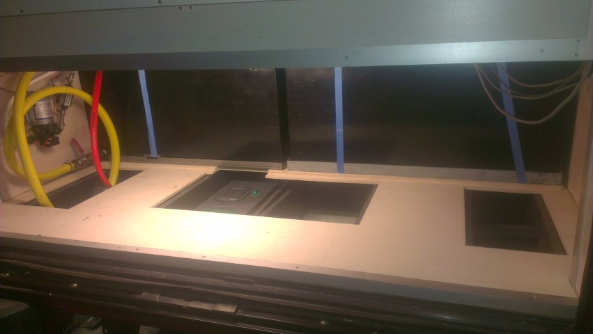

Ich habe die Batterien in Chromstahlwannen,hinter die Hinterachse plaziert.
Dadurch können sie nicht verrutschen und sind schwerpunktmässig ideal plaziert.
Wasser und Abwassertanks liegen auch knapp hinter der Hinterachse.
Das Reserverad habe ich zur Hinterachse verschoben und im freien Platz nochmal eine Wanne für Werkzeug und Ersatzkasette eingebaut
Mit diesen Massnahmen habe ich das Gewicht auf die Hinterachse gebracht, seitdem federt er viel besser und die Vorderachse ist entlastet.

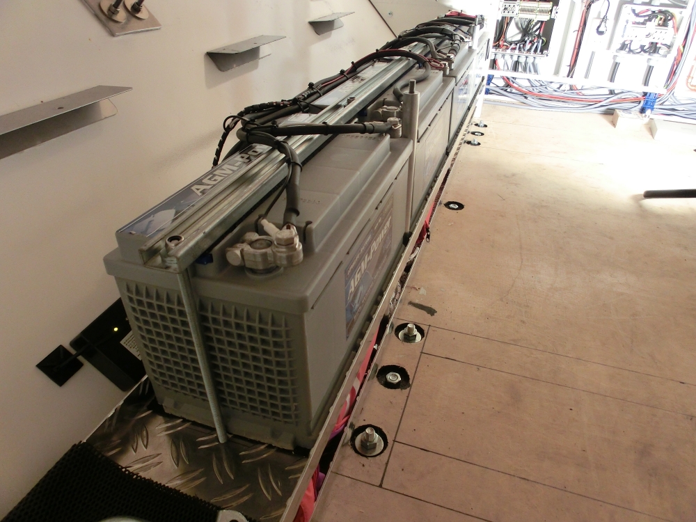

Gewindestange und oben ne Profilschiene oder U-Profil drüber.
Grüße Berti
Grüße Berti
Re: Batteriebefestigung
Moin!
Flacheisen mit Gewindestangen verwende ich auch. Aber ich empfehle dringend, die Polklemmen zu isolieren. So ein U-Profil über alle Batterien ist auch eine hervorragende "Stromschiene". Da braucht nur mal ein Schraubenschlüssel ins Batteriefach plumpsen, wenn die Profil-Schraubverbindung Massepotenzial hat, rauchts da ziemlich schnell.
@berti: die etwas kurz geratenen Gewindestangen stecken nicht weit genug in den Stopmuttern. Wenn die sich losrappeln, kann sich das U-Profil verdrehen und den Batteriepol berühren.
P.S. Die oben verlinkte Polkappe lässt sich auch problemlos nachträglich montieren: Unterseite aufschneiden, drüberstülpen, zwei Kabelbinder drum, fertig.

Ich würde zusätzlich die Profilschiene isolieren. Einfach dicken Schrumpfschlauch drüber.
Burkhard
