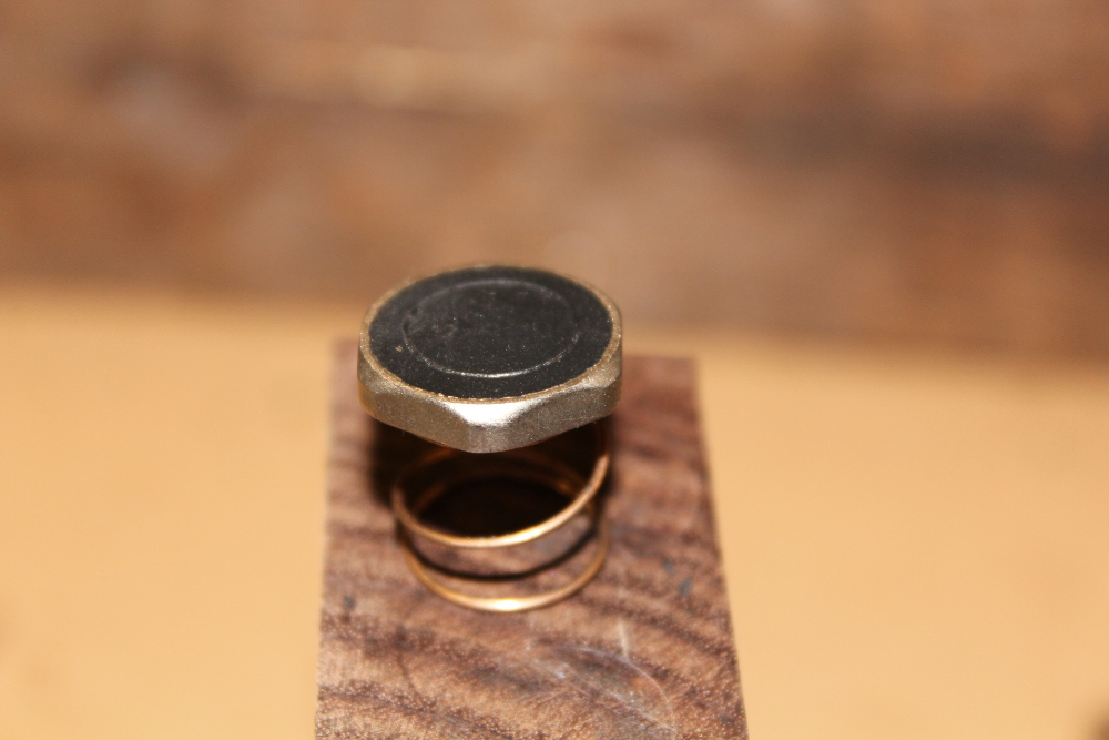

Ich hatte dann das Eiingangsventil des Getriebedeckels gewechselt. Dieses Ventil ist für die Servo Unterstützung und die S/N Vorwahl da. Nach dem Einbau eines neuen Ventil war das Schaltverhalten vorher/nachher wie Tag/Nacht. Schaltvorgänge liefen deutlich schneller und deutlich einfacher (K raftaufwand) ab.
mein altes Ventil
Der Kreisrunde Abdruck zeigt das das Ventil sich zu sehr auf die innenliegende Messinghülse gearbeitet hat, wenn jetzt die Kupplung getreten wird wir der Getriebedeckel nicht schnell/sauber genug mit Druckluft beaufschlagt.
Vielleicht könnte das auch bei dir der Fall sein.
Grüsse Cord
mein altes Ventil
Grüsse Cord
