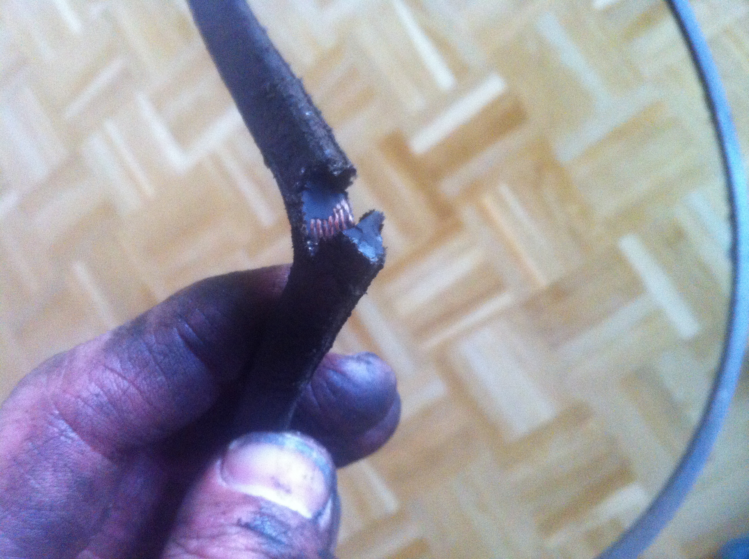

...es gibt echt einfachere Sachen, aber jetzt sind sie endlich runter und bestimmt in 38 Jahren auch noch nicht gewechselt worden.
2 von 3 haben auch ein Riss, haben aber noch gut gehalten, die Qualität hätte ich gerne wieder!
Die Vorbaupumpe habe ich auch komplett ausgebaut. Die soll auch draußen bleiben.
Weiß jemand, ob der TÜV da Probleme wegen dem H-Kennzeichen macht?
Gruß Christoph

...... Mann hast Du dreckige Flossen ..... :eek:

Ja, mein Unterboden ist großflächig gut geschmiert...
Egal was man anfaßt, man sieht immer gleich aus wie Sau!

...ach,das Kühlgebläse hat auch einen Keilriemen. :wack: :wack:
Den Neuen von der Lichtmaschine sollte man schon spannen,nicht nur AUFLEGEN :wack: :wack:

sollte kein Problem sein, musst nur den Bügel auch abbauen und nen Blech drübersetzen
Die Keilriemen hätten auch mit den Rissen innen noch 38 Jahre gehalten :joke: ist halt ein Deutz Motor :D :D

Mions,
ich versuche mal deine frage aufzugreifen, weil die anderen post nicht hilfreich sind.
zumh kennzeichen.
wenn du einen pingeliegen prufer findest, der auf original steht kann man ja sagen, dass die pumpe in reparatur ist :angel:
ich denke aber, dass es in der regel keinen intressiert, diese Fahrzeuge gab es ja auch ohne pumpe, weil nachträglich angebaut,, also lass ab das teil.
