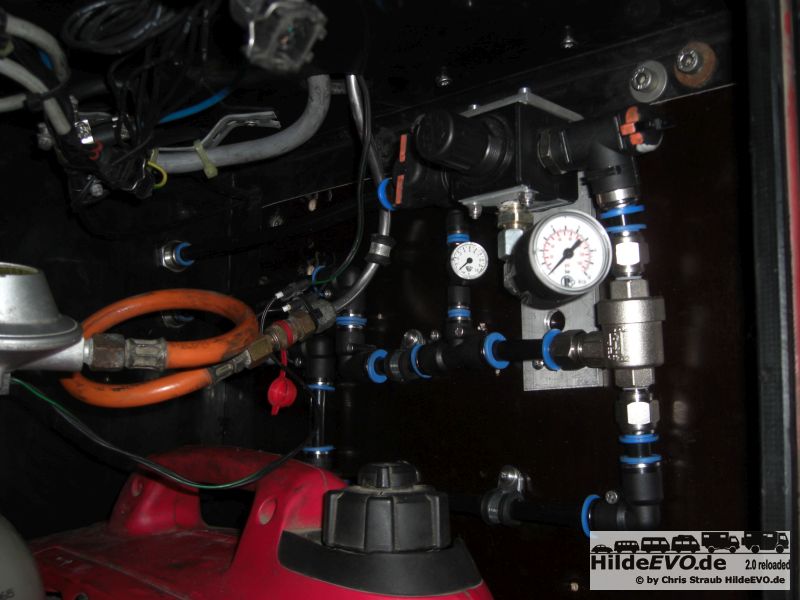

ich habe mit meiner Reifenfüllanlage weiter gebaut... Auf dem folgenden Bild ist die Steuerung zu sehen:
Sieht auf den ersten Blick kompliziert aus ist aber einfach...
PTG arbeitet vermutlich mit den selben Bauteilen (Druckregler und Schnellentlüfter), benutzen aber nur einen Manometer und haben keine Absperrorgane!
Ich erkläre mal die Funktion:
Reifendruck erhöhen
1. Hahn links vom Druckregler öffnen (waagerecht) stellen
2. gewünschten Reifendruck am Druckregler einstellen
3. Hahn nach dem Druckregler öffnen (senkrecht)
4. Reifen mit Füllschläuche verbinden
5. Motor starten ggf. Motordrehzahl erhöhen (Standgas)
6. man kann durch schließen des 2. Hahnen den Momentandruck der Reifen am kleinen Manometer ablesen
7. die Reifen sind gefüllt wenn Luft über den Schnellentlüfter entweicht
8. Füllschläuche von Reifen abkuppeln
9. beide Hahnen schließen (1. senkrecht, 2. waagrecht)
10. ggf. Motor abstellen oder weiterfahren
Reifendruck ablassen
1.Hahn links vom Druckregler öffnen (waagerecht) stellen
4. Reifen mit Füllschläuche verbinden, das Entlüften setzt sofort ein!
5. man kann durch schließen des 2. Hahnen den Momentandruck der Reifen am kleinen Manometer ablesen
6. die Reifen sind auf gewünschten Druck abgelassen wenn keine Luft mehr über den Schnellentlüfter entweicht!
7. Füllschläuche von Reifen abkuppeln
8. beide Hahnen schließen (1. senkrecht, 2. waagrecht)
9. ggf. Motor starten und weiterfahren
Es gibt evtl. noch andere Möglichkeiten und ich habe das bislang erst mit einem Rad probieren können am Samstag weiß ich vielleicht schon etwas mehr!
Da ich die normale Größe der Reifenventile nutze habe ich effektiv nur knapp 3 mm Bohrungen in den Rädern, das ist der Flaschenhals, also geht das Füllen und Entlüften nicht schneller als mit Konventioneller Reifenfüllarmatur. Aber ich muss nicht jeden Reifen einzeln mit dem Handfüller "bearbeiten" und kann in der Zeit die Scheiben putzen, die Sandbleche herrichten, ein Bier trinken oder vieles andere machen!!! Da ich alle Reifen mit dem selben Druck fahre, ist das für mich eine sehr angenehme Sache.
Danke übrigens an Helmut, der mit dem Verweis auf die Schnellentlüfter den entscheidenden Hinweis geliefert hat! :unwuerdig:
Ich werde weiter über meine Erfahrungen berichten!
Grüße Chris

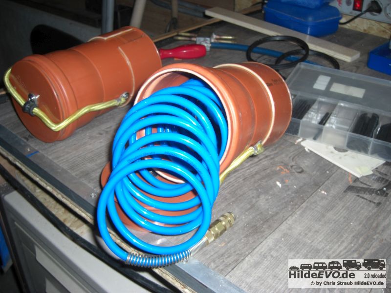

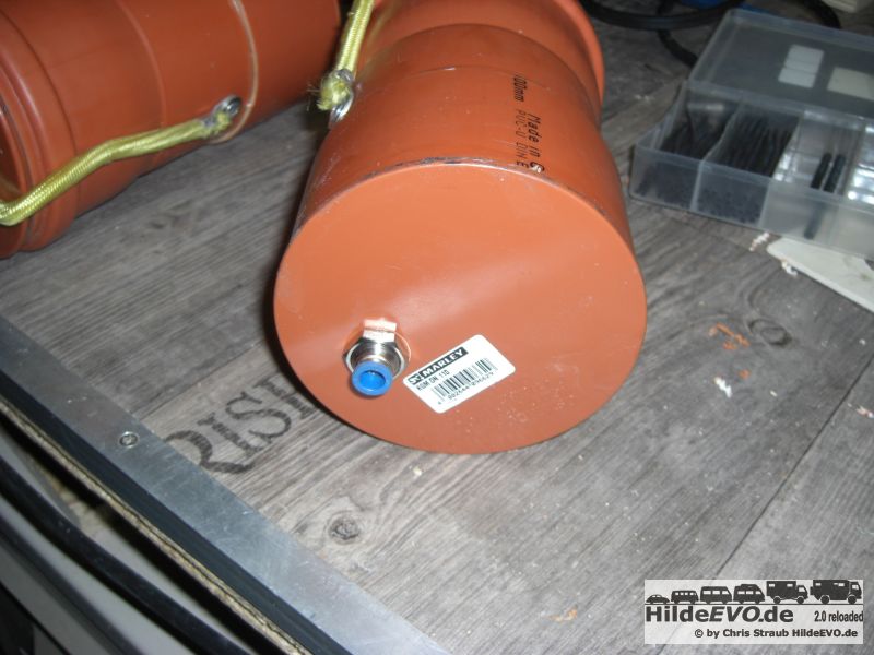

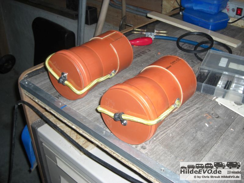

So habe heute mal die Schlauchdepots für die Vorderachse gebastelt.
110 mm KG-Rohr mit Blindstopfen, verklebt mit Tangit PVC-Kleber. Der ist zwar nicht ideal für die KG-Rohre aber funzt auch!
Grüße Chris

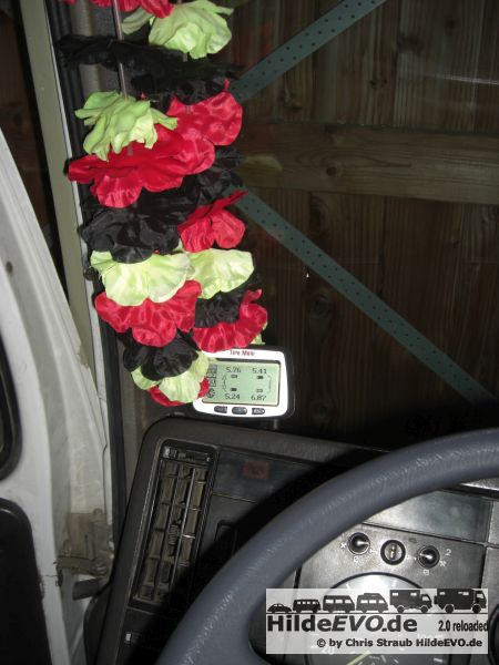

das Drucküberwachungssystem nutzen wir auch seit Jahren .... ne feine Sache.
Ich kann bei unserem sogar die Reifenthemperatur überwachen laut Michelin bis 75°C unproblematisch.
Wir hatten aber bisher eine max. Themp.von 54°C.
Ein schleichender Plattfuß wird akustisch über voreingestellten Minnimaldruck gemeldet.
Zum Ablassen schraube ich einfach die Staun Ablassventile auf die Räder und fahre einfach weiter.
Druck ist voreingestellt und schliesst selbstständig.
Zeitaufwand eine Minute für 4 Räder.
Beim nächsten Stop einfach wieder runternehmen.
Zum Füllen nehme ich ganz normal den Luftschlauch mit meinem Reifenfüller.
Fülldauer auch etwa 4 min. pro Rad von 3 bar auf 5,7 Bar.

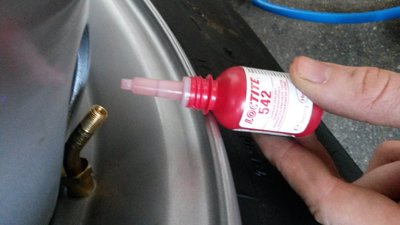

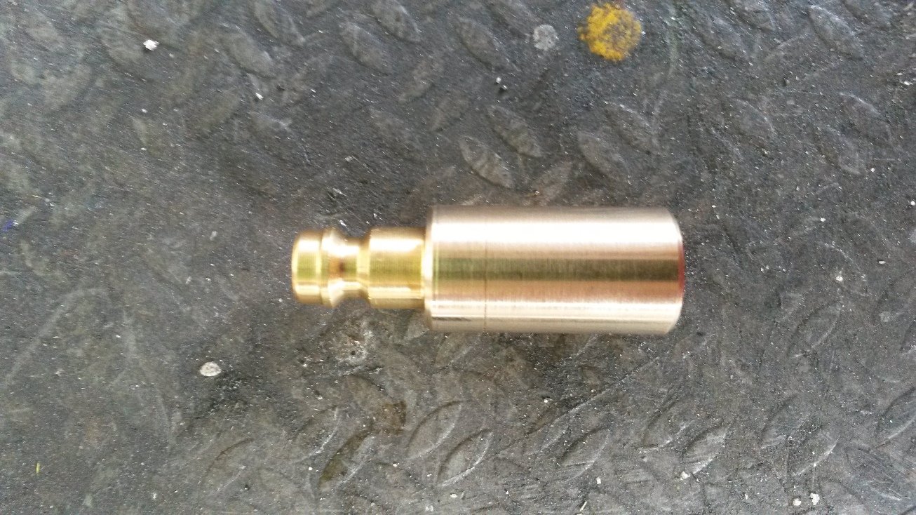

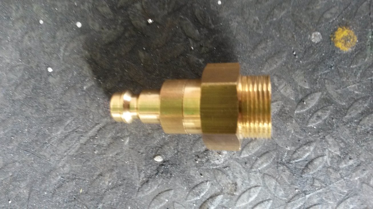

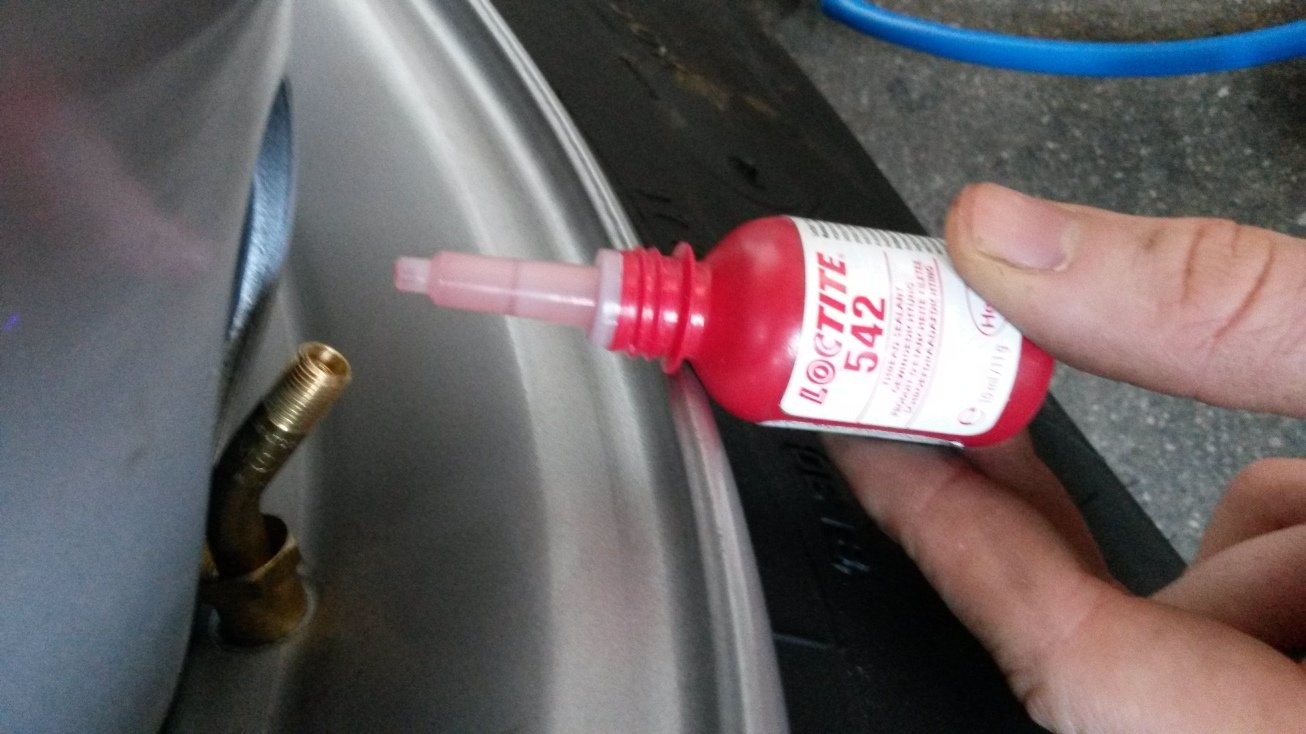

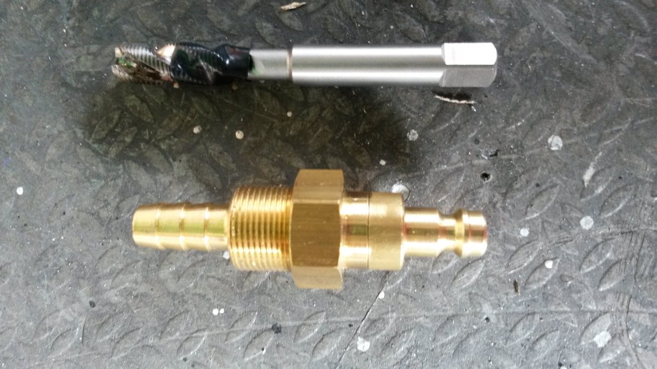

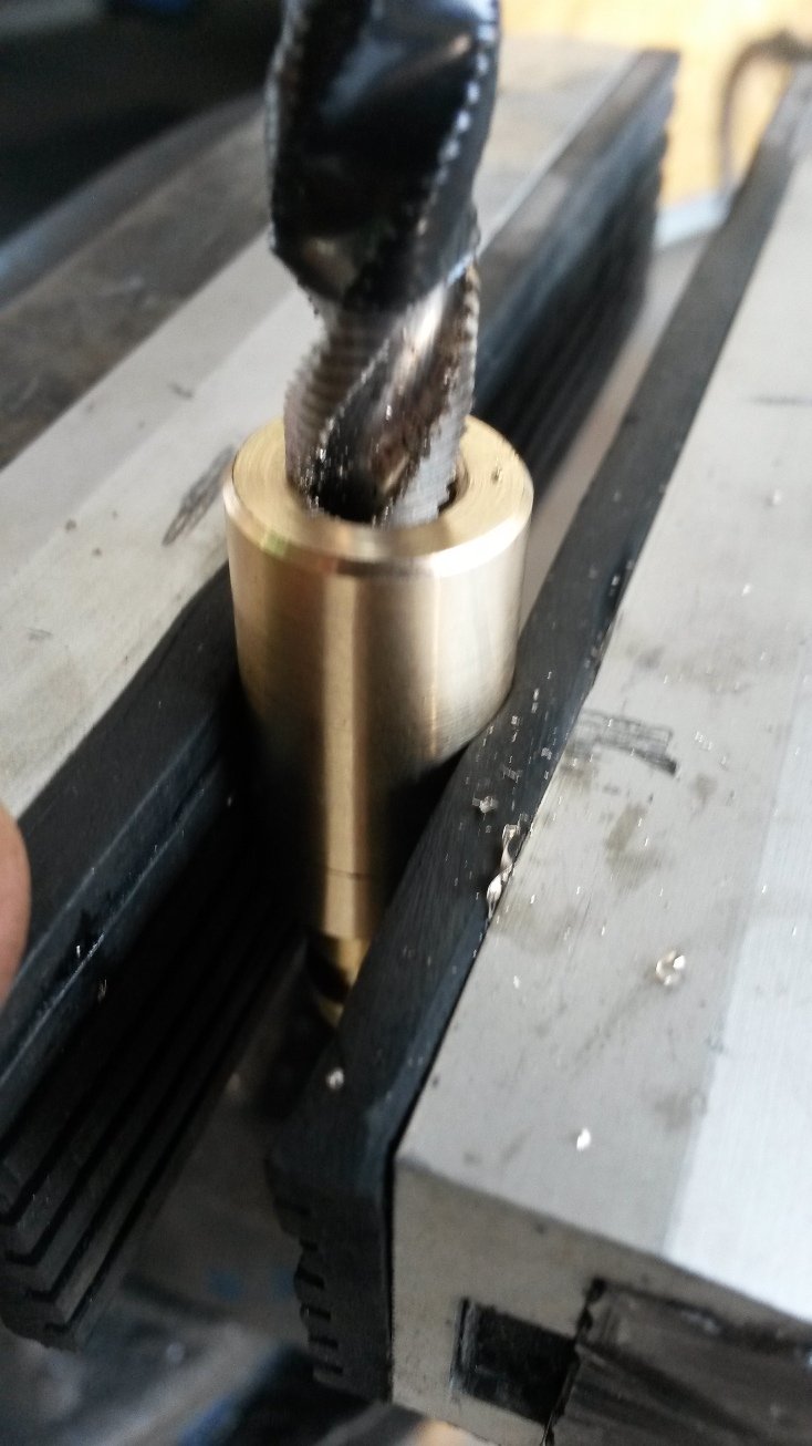

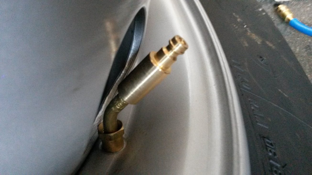

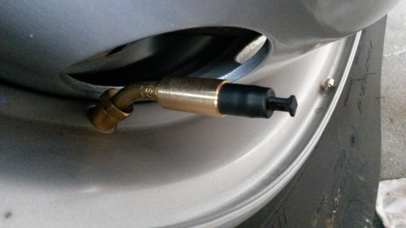

Für alle denen auch nicht ganz klar ist woher die Ventile kommen eine kurze Anleitung wie ich sie gemacht habe
Habe beidseitig absperrende Druckluftkupplung als Schottverschraubung gekauft
kürzen
abdrehen
5/16x 32 Gewindeschneiden
Abichten
Aufschrauben
und noch die Schutzkappe drauf
Fertig
Gruß Brezzi

Gut gemacht. Wie war das mit der Spähne und Schneidöl beim Gewindeschneiden? Hast du das alles wieder aus den Ventil bekommen?
Für alle, die ihr Reifenventil nicht verändern wollen, also den Ventileinsatz drin lassen wollen, gibt es diese Schnellverschlüsse:
Schrader 32264-67 für normale Ventile
Schrader 32266-67 für EM-Ventile
Ich höre im Video nix zischen, also sind sie absperrend, wie man es für eine Reifendruckregelanlage braucht.

Habe nur wenig Schneidöl benutz, somit waren die Späne auch nicht wirklich klebrig und ließen sich mit Druckluft von beiden Seiten gut ausblasen.
Ich denke wenn du die Ventile drinnenlässt, werden die sicher der Flaschenhals sein.
Werde für mich noch das ein oder andere reserve Ventil drehen also falls jemand welche benötig könnt ich da vielleicht was mit machen.
gruß brezzi

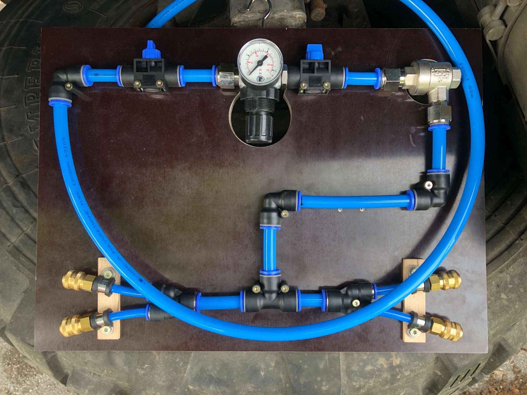

zuerst einmal herzlichen Dank für die vielen Tipps hier im Thread :unwuerdig:
Basierend auf diesen Infos habe ich mir meine eigene Luftdruckregelanlage aufgebaut (s. Bild), verzweifle aber nun, weil das Teil nicht so funktioniert wie ich mir das vorstelle.
Daher folgende Fragen an die Experten:
- Selbst bei direkter Verbindung der Verteilung (ohne Schnellentlüftungsventil) wird mein Ersatzrad (nur ein Reifen angeschlossen) von ca. 3.5bar nur auf 4.5bar aufgepumpt, obwohl am Druckregler 5.5bar eingestellt waren. Kessel waren vorher auf Betriebsdruck, d.h. bei ca. 8bar.
--> Wie genau sind denn die Manometer der Druckregler (ich habe einen von Riegler verbaut)?
- In Verbindung mit dem Schnellentlüftungsventil funktioniert es gefühlt noch schlechter, was mich aber total verwirrt ist, dass das Entlüften nicht funktioniert. Selbst wenn ich am Druckregler von 3bar bis auf ca. 0.5bar herunterregle macht es nur mal kurz ganz leise "pfft", obwohl im Reserverad zu diesem Zeitpunkt 4.7bar drin waren.
Hab ich da jetzt irgendeinen Bock drin, übersehe ich da was (bin nur Elektrotechniker) bzw. was könnte da faul sein?
Den größten Unterschied, den ich jetzt so finden kann, sind meine Absperrventile, die eine Durchflussrichtung haben und definitiv keine Kugelventile sind. Aber kann das so viel ausmachen?
MUeCke

#50 Beitrag von brezzi » 2019-05-26 21:37:31
lief der Motor denn?
hast du normale Druckluftkupplungen verwendet?

#51 Beitrag von sico » 2019-05-27 9:58:36
hallo Mücke,
ich habe eine sehr ähnliche Anordnung.
das Problem, dass der Druck sich nicht abbaut, wenn man den Druckregler auf 1 bar stellt, liegt wahrscheinlich an deinem Druckregler. Bei meinem Druckregler geht das einwandfrei.
Zum Aufpumpen:
Der eingestellte und gewünschte Druck wird erst in einer sehrt langen Zeit erreicht, weil die Druckdifferenz, die ja die treibende Kraft ist, immer kleiner wird im Rahmen einer asymtotischen Annäherung.
Damit das schneller geht mußt du den Druck voll aufdrehen und halt immer wieder durch Zurückdrehen der Druckreglers überprüfen, welchen Druck die Reifen schon haben.
ich gehe mal davon aus du hast den multifix-mini 0,5 - 10 bar, wenn es der 0,5-6bar ist geht natürlich weniger, beide müssten auch ablassen können. Wenn du weder bis zum vollen Druck füllen kannst und nicht ablassen kannst tippe ich auf den Druckregler. Was mir nicht klar ist sind die Absperrhähne mit der Durchlassrichtung, sind das 2/3-Ventile?. Nimm probeweise den hinter dem Regler einmal raus und teste mal was dann passiert?
Gruß Helmut

Es gibt Druckregler , die nicht in beide Richtungen arbeiten. Da wird dein Fehler liegen . Die unterschiedlichen Drücke können an Ungenauigkeiten der Anzeigen liegen .

sorry, dass ich erst jetzt antworte ... ich dachte schon es meldet sich keiner, weil ich keine Infomail bekommen habe ... :unwuerdig:
@brezzi
- Motor konnte ich nicht dauerhaft laufen lassen, System hatte jedoch vollen Druck von 8-8.5bar (zumindest beim Füllen über den normalen Reifenfüller funktioniert das eigentlich trotzdem gut)
- Angeschlossen ist das System über einen Reifenbefüllschlauch am Kessel. Anschluss zum System NW7.2, Die Ausgänge zu den Reifen sind NW5 (absperrend). Die Kupplungen der Schläuche zu den Reifen sind beidseitig absperrend auch NW5 (logisch) und am Reifen habe ich die die Kupplungen mit Hebel zum Umlegen/ Klemmen.
@ Sico
- Ok, das mit dem Aufpumpen könnte sein ... beim Füllen mit dem normalen Reifenfüller liegt ja zunächst immer der maximale Druck an.
@unihell:
- Es ist ein "RIEGLER® - Druckregler Standard-mini Manometer Schalttafelmutter G1/4Zoll 0,5-10bar"
- Die Absperrventile sind "RIEGLER® - Absperrventil mit Steckanschluss »Blaue Serie«, für Schlauch-Ø 12". Da das keine Kugelventile sind, können die konstruktionsbedingt nur in einer Richtung sperren, das habe ich nachvollziehen können, sollte aber eigentlich kein Problem sein ...
- Ok, das ohne Ventil hinter Regler habe ich jetzt als eine der wenigen Kombinationen noch nicht probiert, das mache ich mal noch ...
@ OliverM:
- Was meinst du mit "in beide Richtungen arbeiten"? Der Druckregler kann doch ohnehin nur den Druck reduzieren ... in einem Fall von >8 auf 5bar, im anderen Fall von >8 auf z.B. 3bar. Einziger Unterschied wäre, dass beim Ablassen kein Durchsatz durch den Regler erfolgt, oder? Meintest du das?
VG
MUeCke

Oliver meint einen Druckregler mit Sekundärentlüftung.

Hallo Burkhard,
brauche ich zwingend einen Druckregler mit Sekundärentlüftung?
Im Datenblatt (siehe: https://static.toolineo.de/h02/h4f/9186227257374.pdf) finde ich leider nix dazu ...
Sorry für meine etwas ahnungslosen Fragen ...
VG
MUeCke

Im Datenblatt steht doch
Membrandruckregler mit Sekundärentlüftung weitgehende Vordruckunabhängigkeit
passt also
z.b
