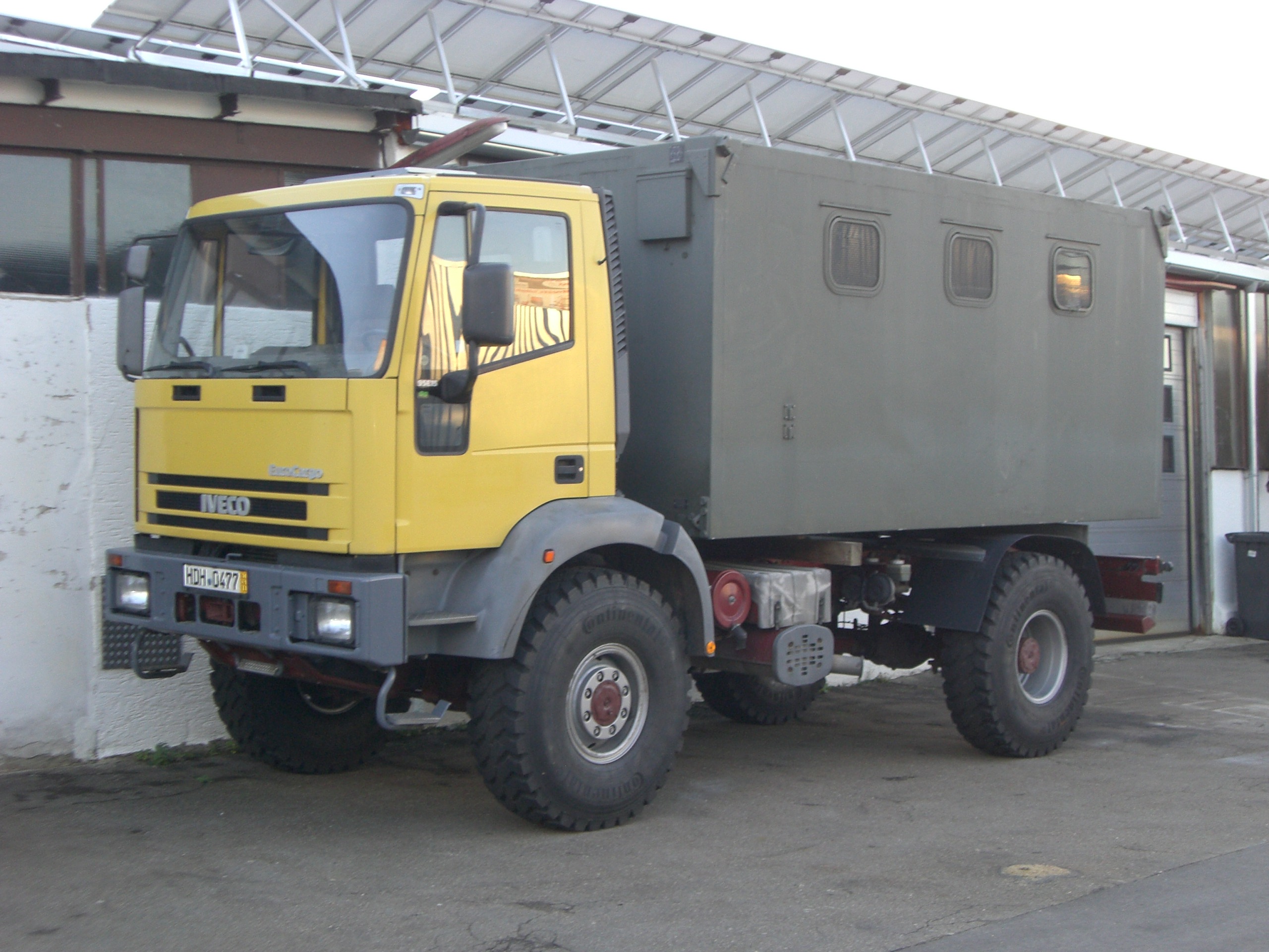

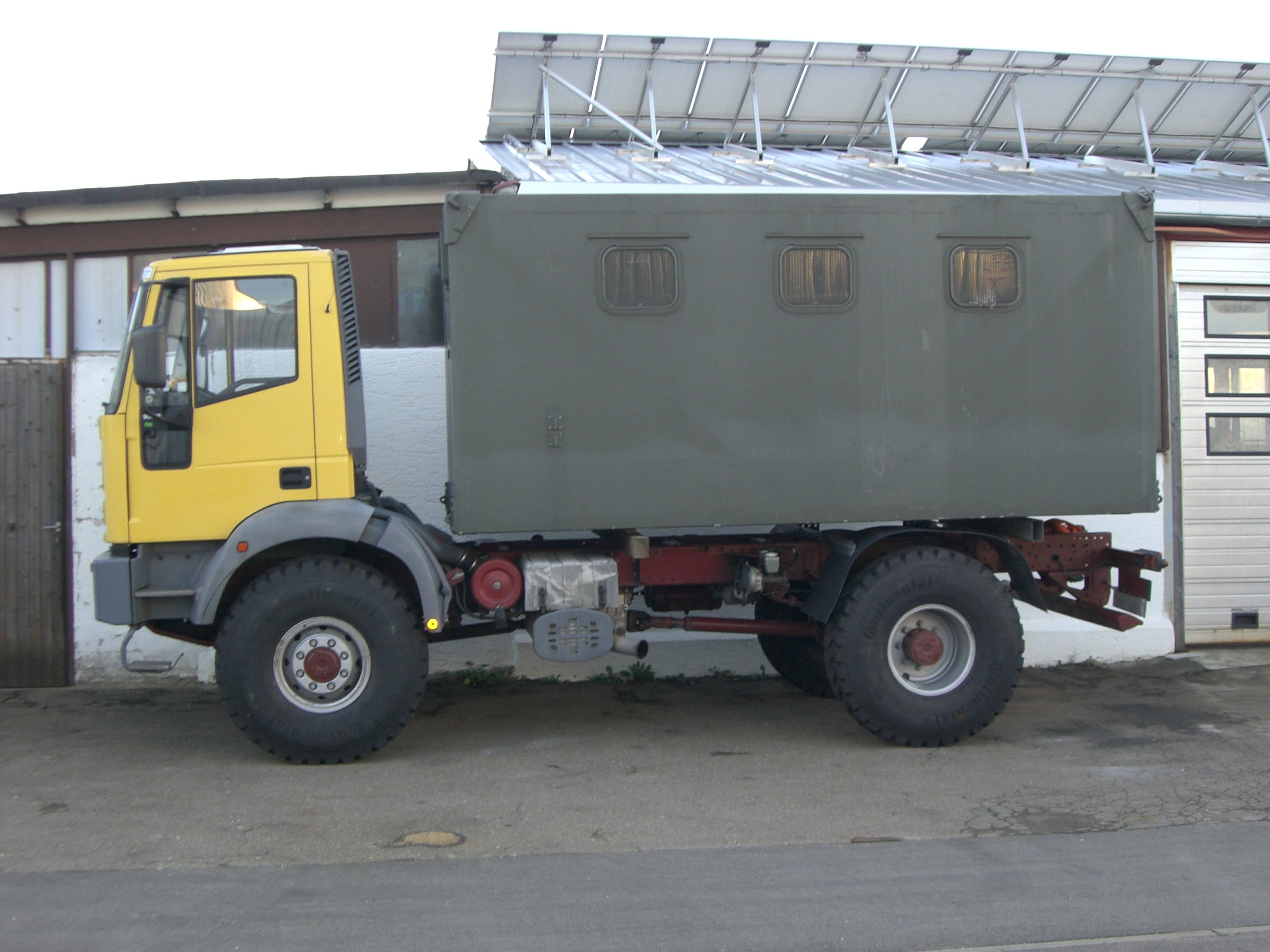

nach langem passiven mitlesen hier im Forum und "Wiedererweckung" meines Traums (4x4-LKW) habe ich es jetzt endlich geschafft und es steht ein Fahrzeug und ein Shelter auf dem Hof!!! Ich hoffe es wird alles klappen beim Umbau.
Werde sicherlich ab und zu eure Hilfe bzw. Fachwissen in Anspruch nehmen müssen.
Damit ihr alle seht wovon ich rede werde ich noch eine paar Bilder anhängen.
Als erstes geht es jetzt darum den Shelter mit einem Hilfrahmen auf dem Fahrzeug zu fixieren.
Dabei habe ich mir gedacht, den Shelter um ca. 30- 40 cm nach vorne zu verlängern um den Abstand zur Fahrerkabine auf ca. 20 cm zu reduzieren. Der Boden der Verlängerung wird aber ca. 30 cm nach oben gesetzt weil da der LKW keinen Platz hat.
Wieviel Abstand braucht man von Oberkante Hinterrad bis zum Shelter??? reichen da ca. 18 cm ???
Vielen Dank im voraus für eure Tipps.
Gruß Sascha

Willst du einen Durchgang?
Wenn nein, würd ich den Shelter nicht anrühren, sondern nur vorn ein "Rucksack" für Ersatzrad, Bergematerial, Tisch, Stühle, Werkzeug, .... hinhängen.
Schönes Teil übrigens, der Iveco mit dem Shelter.

Hallo ,
also soweit ich das berurteilen kann hat er noch keinen Wasserschäden...(Keine Risse im GFK und Fugen)
Hab extra darauf geachtet einen wirklich guten zu bekommen.
Aber ich werde trotzdem vorbeugende Maßnahmen mit Epoxidharz durchführen bevor ich endgültig lackiere.

Hallo Sascha,
Willkommen im Forum der Verückten,
schau dir mal den Boden im Shelter an.
Der hat an 5 Stellen rechts und an 5 Stellen links,
Holzeinsätze an denen der Hilfsrahmen befestigt ist,
die ziehen gern Wasser und heben dann den Boden hoch,
Davon kann ich dir Bilder von meinem schicken, bei bedarf.
Ich hoffe aber für dich das du davon verschont bleibst.
Viel Spass bei Aufbau. Das mit Verlängerung mache ich übrigens auch,
bei mir werden es aber 80 cm. dafür rutscht der Shelter etwas nach hinten.
Das ist beim 110-17 aber kein Problem da es nur 10 cm. gegenüber dem Pritschenmaß ist.
Karlheinz
