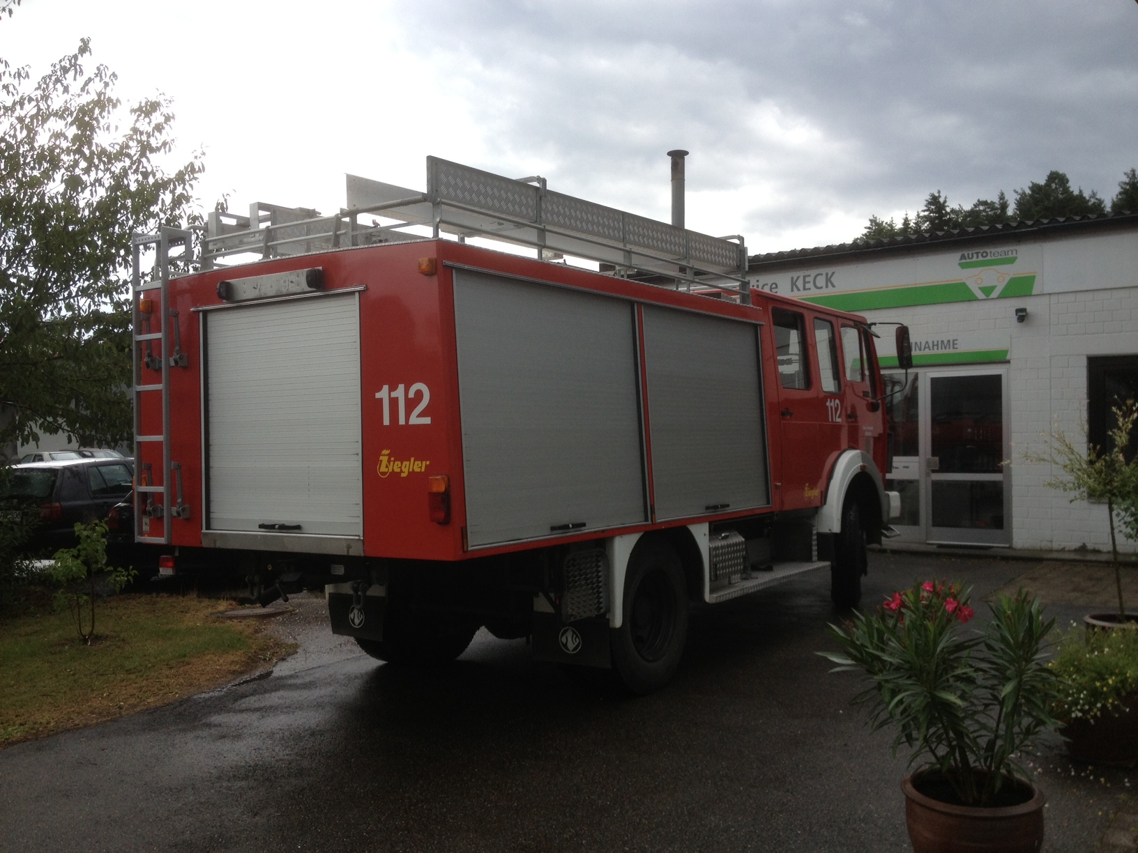

wie hier nachzulesen ist habe ich mir ja einen schönen MB NG 1222 gekauft.
http://www.allrad-lkw-gemeinschaft.de/p ... 9&start=60
Der hat das laaaaaange Fahrerhaus (Feuerwehr 9 Sitzer).
