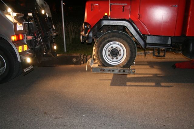

die Werkstatt und der Magirusfahrer haben sich heute ins Zeug gelegt
und den Schlachtplan abgearbeitet.
Nebenantrieb Räder Achsen usw. ist alles gut, nach Eingrenzen und begutachtung mit
dem Gehör haben 3 Meister / Mechaniker alle gemeint : DAS VERTEILERGETRIEBE ist kaputt.
Heute Nacht wird der Magirus zurück nach Hamburg auf fremden Achsen überführt.

der Magirus wurde bei JWF auf Herz und Nieren geprüft
und die Kardanwelle vom Schaltgetriebe zum Verteilergetriebe
ist ausgeschlagen.
Grüsse Olli
olli-Stuttgart hat geschrieben:der Magirus wurde bei JWF auf Herz und Nieren geprüft und die Kardanwelle vom Schaltgetriebe zum Verteilergetriebe ist ausgeschlagen.
Und wegen einer ausgeschlagenen Kardanwelle die ganze Panik und der Zinnober mit dem LKW-Abschlepper? Das war sicher nicht billig und auch mit einer ausgeschlagenen Gelenkwelle kommt man noch einige 100 km nach hause.

Die Welle wurde überholt und eingebaut, er läuft wieder.
Danke für die Angebote, die Welle ist eine angefertigte Welle und
die orginal Wellen passen nicht.
