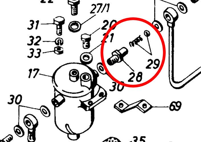

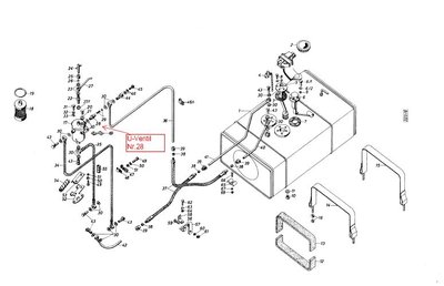

ich habe folgende Frage zu dem Überstömventil welches direkt am austritt des Kraftstoff-Filters liegt.
Denn laut Ersatzteil-Katalog-323 von Hanomag soll da ein Überströmventil verbaut sein, dies ist aber bei mir nicht der Fall!
Meine Frage wäre nun worin die Aufgabe des Überströmventils besteht und was das zu folge haben könnte wenn es nicht verbaut ist.
Danke Vorab für entsprechende Hilfreiche Infomationen!

Moin Bob,
das Überströmventil soll den Vorratsdruck (1.5 bar) in der Einspritzpumpe sichern,
damit die Hochdruckpumpenelemente blasenfrei mit Diesel Kraftstoff versorgt werden.
Außerdem einen Rücklauf in den Tank etc. vermeiden.
Das Ü.- Ventil kann aber auch an der E.- Pumpe montiert sein!

Vielleicht kannst Du einen größeren Ausschnitt hochladen, dann kann man den Zusammenhang des Kraftstoffsystems erkennen. In der Regel (bei den meisten Marken) ist das Überstromventil am Ausgang (also der Anschluss für den Rücklauf) der ESP verbaut.
Meiner Meinung nach macht das auch mehr Sinn - das Dieselsystem ist sehr fragil und man sollte jeden unnötigen Widerstand vermeiden.
Die Kraftstoffförderpumpe ist gleichzeitig Rückschlagventil für das Dieselsystem. Wenn der Filter also nach der Pumpe verbaut ist (was meiner Meinung nach Sinn macht), ist das 'Überstromventil', so wie es in Deiner Zeichnung verbaut ist, überflüssig. Den Filter auf die Saugseite der Pumpe zu bauen belastet nur unnötig die Kraftstofförderpumpe.

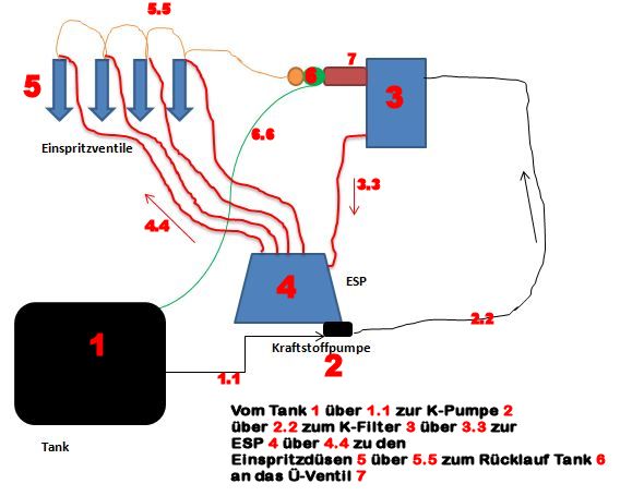

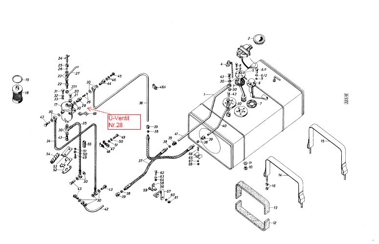

Anbei doch nochmal eine kpl. Skizze der Kraftstoffleitung zum besseren Verständnis.
Bob
so nochmal, wollte eigentlich ein PDF anhängen aber es wart nicht gesehen...aalso hier ein "jpg" Format!

Habe heute Zeit zum nachschauen gehabt, direkt Vorort und das Überströmventil gefunden, zwar nicht da wie auf der Zeichnung aber nun ist es da wo es hingehörtund alles läuft einwandfrei!
Somit sind alle Fragen gelöst, Danke!

du hast die Zeichnung ja von der kompletten Kraftstoffanlage dargestellt.
Irgendwie fehlt mir da die Kraftstoffpumpe und die Einspritzpumpe.
Wenn diese unten links bei der Zeichnung sind, dann müßte es so sein, daß der Kraftstoff vom Tank über die Kraftstoffpumpe in den Filter gedrückt wird. Unten am Filter müßte dann die Einspritzpumpe angeschlossen sein, die anscheind keine Rücklaufleitung besitzt (wie bei MB gebaut). Das Überströmventil müßte dann in dem Rücklauf zum Tank sitzen.
Was mich jetzt an der Zeichnung irritiert ist, daß die Feder und die Kugel in dem Fall falsch rum drin wären. Der Kraftstoff muß ja gegen die Kugel drücken und diese unter der Federkraft dann zum durchströmen öffen. Müßte also genau umgekehrt sein, als wie auf der Darstellung abgebildet.
Nicht daß das Überströmventil falsch herum drin sitzt und so den Rücklaufkanal nur verschießt und nicht regelt.
Wenn du mit der Handpumpe an der Kraftstoffpumpe nachpumpen würdest, müßte man das Ventil surren hören. Macht es dieses ????
Gruß Michael

da ich keine tolle Gesamt-Explosionszeichnung des kpl. Kraftstoffsystems und der ESP habe musste ich selber mal eine Skizze anfertigen...hoffe sie ist zu verstehen.
Dargestellt ist der Ist-Zustand und somit das momentane Ablaufchema, ich werde die Tage das Ü-Ventil ausbauen und prüfen in welcher richtung es öffnet bzw. schließt und ob überhaupt eine funktion vorhanden ist.
Nur zur Erinnerung:
ich hatte auf meiner Urlaubsfahrt das Problem das sich das Sytem immer wieder mal belüftet hat, ich hatte auch schon das ein oder andere Luftleck gefunden aber halt nichts großes und das belüften trat nur nach ein zwei Tagen Stillstand auf. Dann kam von einem Freund der Hinweis zum Ü-Ventil, also suchen, fragen, denken, verstehen...
Da ich erst Beruflich und dann Gesundheitlich ausgebremst war, konnte ich ihn erst jetzt einen Monat später mal wieder zum laufen bringen und was passiert...? er springt tadellos an!
Vorglühen-starten-läuft-fährt!
Bob

so wie es mir dachte. Ist die Variante die MB verbaut. Bei der Variante wird die Einspritzpumpe nicht mit Kraftstoff durchspült. Normal ist diese Durchspülung für den Abtransport von zu viel Wärme da. Ok, wenn es so gebaut wurde, sollte es so gehen.
Das Druckventil und die Feder müssen halt so eingesetzt sein, daß die Kugel durch den Druck der Dieselpumpe aufgedrückt wird. Wie gesagt, kontrolliere es sicherheitshalber nochmal.
Gruß Michael
Grad nochmal über dein Problem nachgedacht. Die Anlage zieht Luft. Da ist auf alle Fälle das Überströmventil wichtig. Sollte dieses nicht richtig dichten, kann vom Tank aus rückwärts der Kraftstoff aus der Leitung gezogen werden.
Also Rückschlagventil kontrolliern und sauber machen. Den Sitz von der Kugel ebenfalls kontrolliern und eventuell beischeifen.
Noch ein Trick, wenn der Kraftstoff rückwärts rausgezogen wird. Die Rücklaufleitung bis unten in den Tank verlängern. Dann kann der Sprit nicht mehr aus der Leitung rausgezogen werden.
