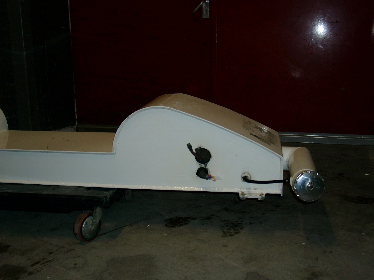

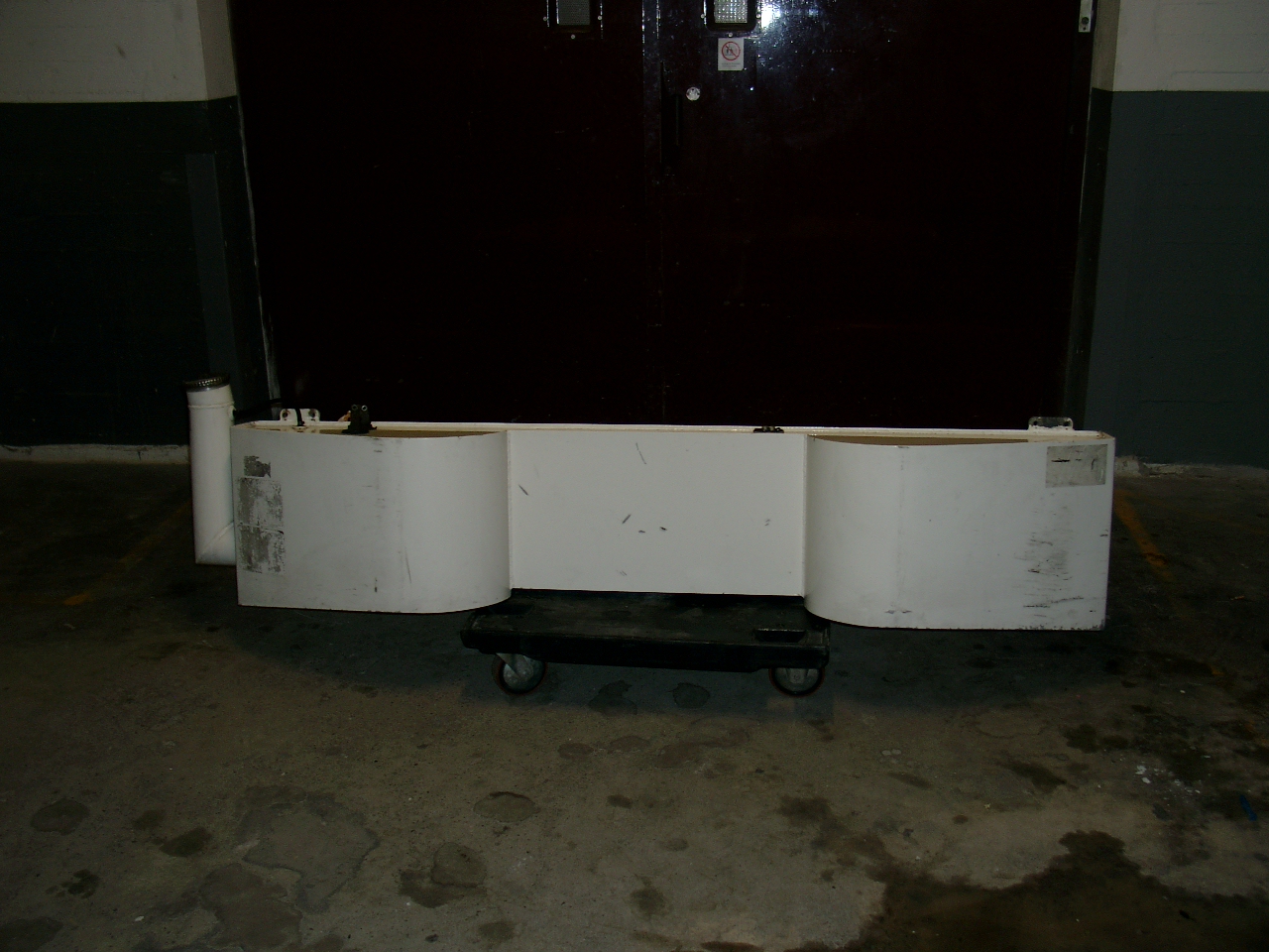

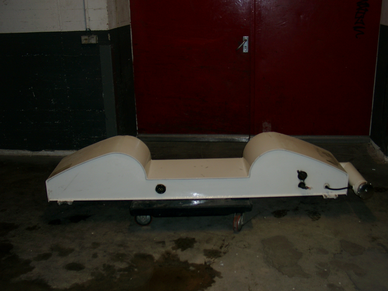

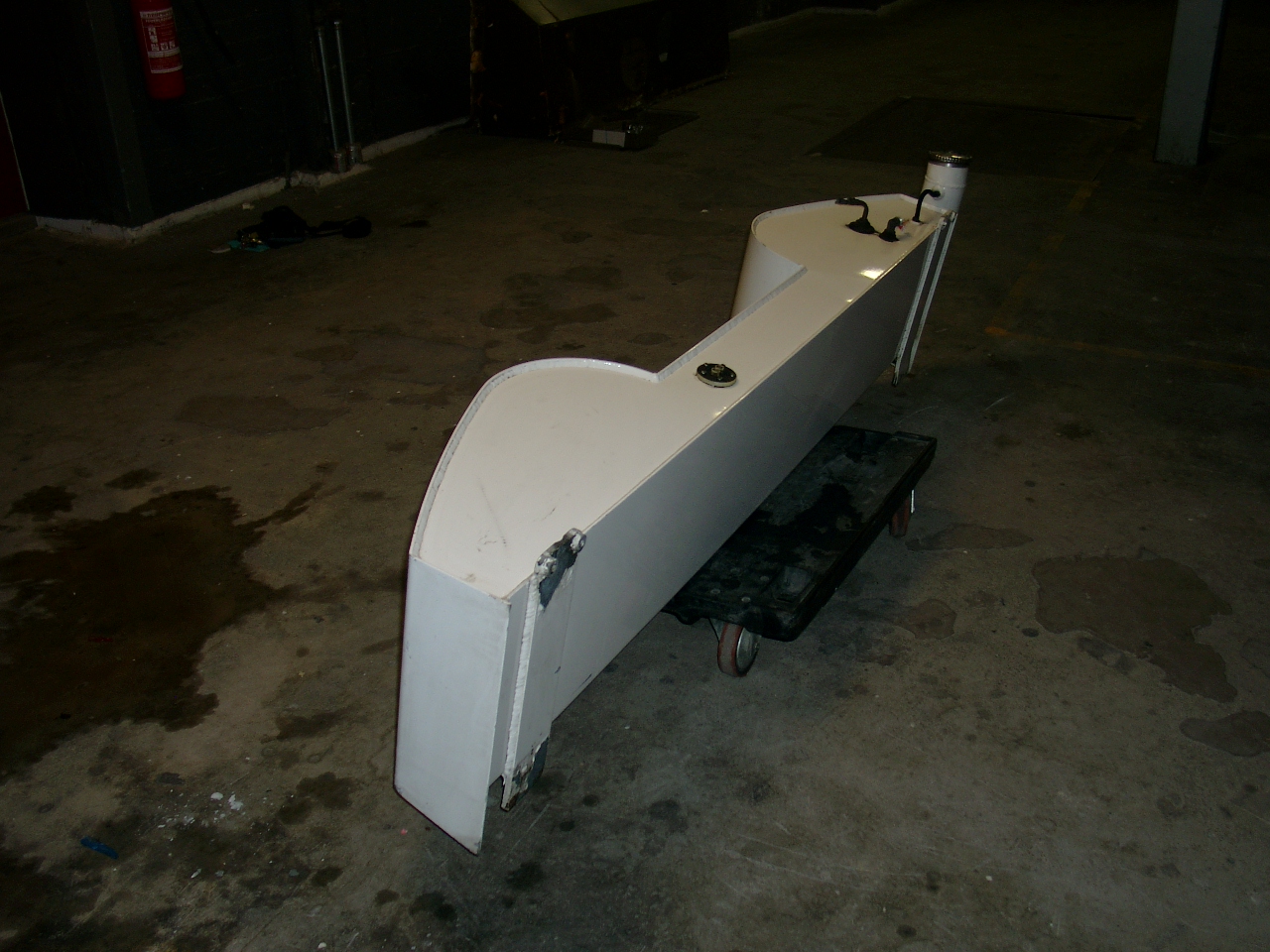

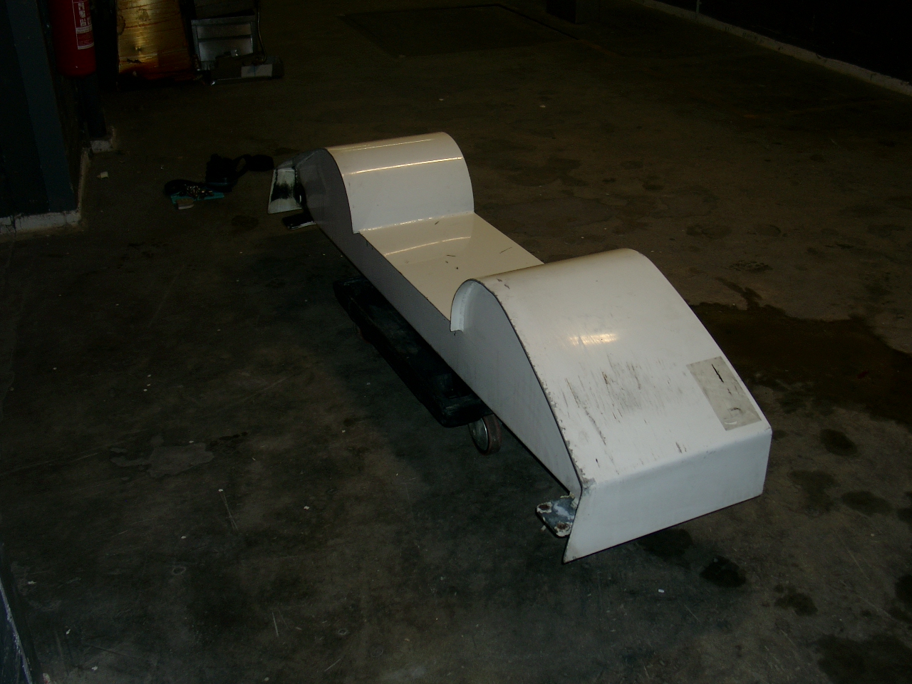

mir ist eine Dieseltank Konsole zugelaufen, und ich weiß sie so überhaupt nicht zuzuordnen, welches Modell/Fabrikat oder ob überhaupt für LKW/Transporter Modelle bzw. vielleicht doch eher für einen Bootaufbau gedacht etc. ???
Leider gibt es keine Etiketten mehr, der Tank macht aber einen guten Eindruck, ist aus Stahlblech und ordentlich geschweißt.
Hier mal die Maße:
2120mm Länge mit Einfüllstutzen 2260 mm
365mm Höhe
670mm ist der Rechteck Ausschnitt (Fahrzeugrahmen Auflage?)
150mm Tief (aufrecht gemessen)
die zwei Tankbäuche haben an der tiefsten Stelle eine Tiefe von 340mm auf 150mm zulaufend
vielleicht ergibt sich ein Tankvolumen von 130-150 Liter
Jetzt bin ich spielerisch am überlegen ob ich diesen Tank zusätzlich zu den 170ziger Standarttanks, auf den Fahrgestellrahmen legen könnte, obwohl der Rechteck Ausschnitt 67cm breit ist und Magirus einen 77cm breiten Fahrgestellrahmen hat. Müßte ich also erhöhen um diese Konsole passend zu machen, auch der Einfüllstutzen müßte anders positioniert werden!!!!???
Aber wichtig wäre mir auch erstmal ob jemand dieses merkwürdige Modell kennt?
Hier einige Fotos zum besseren Verständnis:
Was tun? Experimentieren oder verkaufen????
Gruss Bernd

ganz spontan würde ich sagen, dass das ein Tank für eine Kühlanlage eines Tiefkühlaufliegers ist. Der Tank wird unter der Tiefkühlanlage an die Stirnseite des Aufliegers montiert. Deswegen auch die abgeflachten Aussenecken, damit die Sattelzugmaschine bei engen Kurven nicht an den Tank stösst.

wirklich vernünftig im Sinne seines Aufbaus kannste den Tank wohl nur in der Position von Bild 1 + 5 betreiben.
Alles Andere dürfte wohl nur zu Bastelmurks führen.
Eventuell vorstellbar, zumindest für mich, wäre noch die Verwendung der beiden Endteile als Basis für zwei kleinere Staukästen.
-Mittelteil herausschneiden
-dabei oben etwas überstehen, für Scharniere, lassen
-aus dem Rest zwei Deckel für die Öffnungen
-Zusätzlich noch zwei Halteplatten draufgebraten
-unten, am tiefsten Punkt, Wasserablauflöcher
-dann haste zwei stabile Staukästen für Kruscht (Ketten und so) der auch mal nass werden darf

wenn ich das richtig sehe, dann liegt der Tank auf seiner Befestigungs-Seite. Sind da irgendwelche Merkmale wie er befestigt war?
Ich denke Lassie liegt richtig. War wohl an der Frontseite eines Aufliegers.
Ist fuer Deinen Aufbau wohl nicht die optimale Anbringung...
Ist am Rahmen laengs irgendwo genug Platz?
Hinten quer wohl eher nicht, denke ich...
