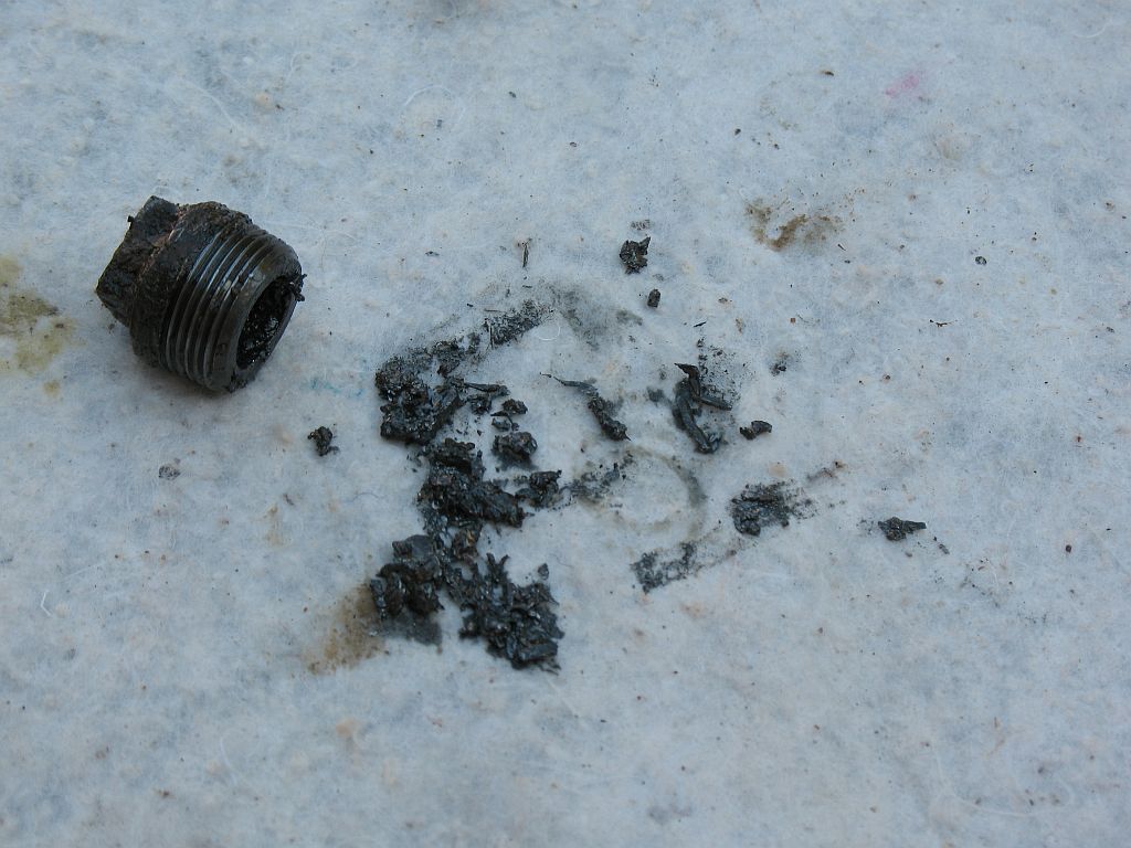

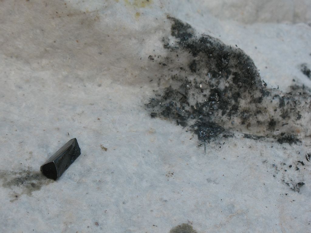

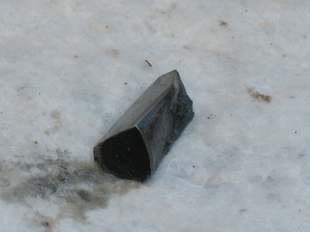

#9 Beitrag von Alter Tanker » 2007-09-22 17:30:22
So, nun habe ich endlich die Muße bekommen und das Getriebeöl beim Haupt- und Verteilergetriebe mal abgelassen. Hierbei bekam ich dann die traurige Gewißheit... Das Getriebe hat nen Schaden... VTG in Ordnung.
In der Höhlung der Ölablaßschraube waren jede Menge Metallspäne und ein Abgebrochener Zahn, was somit dann wohl auch das Klopfen des 3. Ganges erklärt :wack:
Außerdem habe ich festgestellt, das der Hydrair Bremsflüssigkeit in großem Stil verliert. Das Teil war total nass und der Vorratsbehälter leer... :mad:
Also werde ich wohl um den Getriebewechsel nicht rum kommen und bei der Aktion auch gerade den Motor aufrüsten. D.h. 1200 Euronen für den schrottigen Tanker um die Ecke investieren...
Gruß Markus :(
