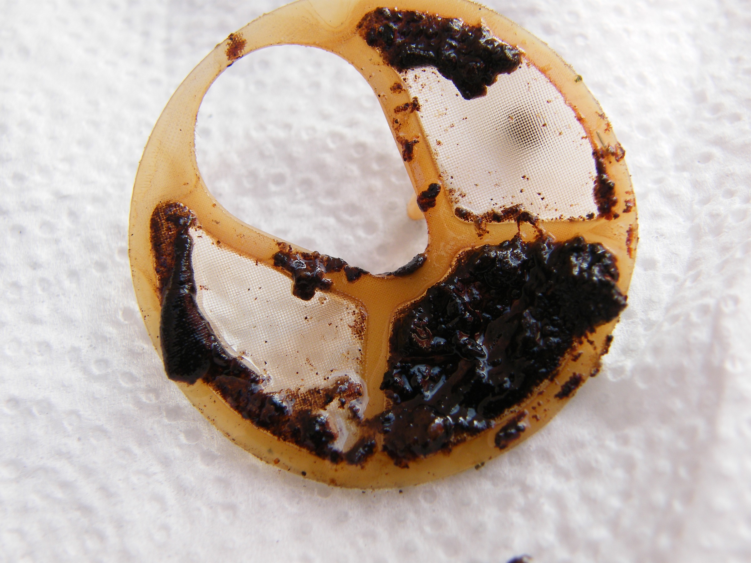

Hallo Trecker,
falls Du dieses Sieb meinst: (siehe unten)
das gibt es hier (auch mit rundem Loch) unter Ersatzteile Kraftstoffversorgung.
Falls noch eine preiswertere Quelle bekannt ist: ich bin interessiert.
Klette
Klette

Re: Siebeinsatz Kraftstoffförderpumpe Iveco 90-16 gesucht
@Klette,
so sieht aber auch Dieselpest aus.....
Einfacher Versuch: Ein Glas mit 1 cm Wasser und 1 cm Diesel. Dann den Dreck da rein. Wenn er zum Boden sinkt, dann Rost. Sollte er zwischen Wasser und diesel stehen und sich dann entfalten, dann wird es Dieselpest sein.
Bei mir werde ich den Tank (wenn er wieder eingebaut ist) mit Grotamar 82 behandeln. Sollte gehen.....
Noch einen Tip zur Kraftstoffversorgung. Bei mir hat die Kraftstoffpumpe nicht mehr richtig arbeiten können. Der Stößel, der in der Einspritzpumpe reinreicht hat sich kaum noch bewegen lassen. War letztendlich nur Verschmutzung/Rostansatz auf dem Stößel. Eine Demontage der Pumpe und ausprobieren ist keine Aktion. Sollte man ruhig mal machen. Waren bei mir nur 3 Muttern und dann kommt man an das Ding schon dran. Stößel sollte sich gegen eine Feder relativ leicht mit dem Daumen bewegen lassen. Bei mir war es so, daß ich zum ersten reindrücken einen Schraubstock gebraucht hatte und dann sich das Teil nur mit großer Kraft hatte bewegen lassen. Und der Bewegungsweg war auch nicht der, der normal möglich wäre.
Viel Spaß beim basteln.....
Gruß Michael
Gruß Michael
@Michael
Pest war auch meine erste Befürchtung aber: die Pest soll schleimig sein, bei mir ist es breiig. Ich hab sie vor ca. 6 Monaten entdeckt - es ist nicht schlimmer geworden. Sicherheitshalber hab ich vor einer Woche den von Dir beschriebenen Versuch gestartet: obwohl mein "Rost" auf dem Wasser schwimmt, konnte ich noch kein Wachstum feststellen. Vielleicht sollte ich mir dennoch etwas Grotamar besorgen ?
Klette
Klette
Tag Klette,
bei mir war es wie nasser Holzstaub (auch eher breiig)....... Vermehren tut sich das Zeug in meiner Probe auch noch nicht so wirklich, was mich selbst wundert. Aber Dieselpest ist es auf alle Fälle bei mir. Komisches Zeug.
Ach ja, aus Rost ein Flos bauen...... ob das geht...... grübel.....
Gruß Michael
Gruß Michael
Ein Floß aus Rost hab ich noch nicht gesehen aber Schiffe aus Stahl
Sicher bin ich mir ja auch nicht. Ein Schluck Grotamar wird mir sicherlich nicht Schaden, Pest hin oder her.
Und wenn's nur vorbeugend ist.
Klette
Klette
