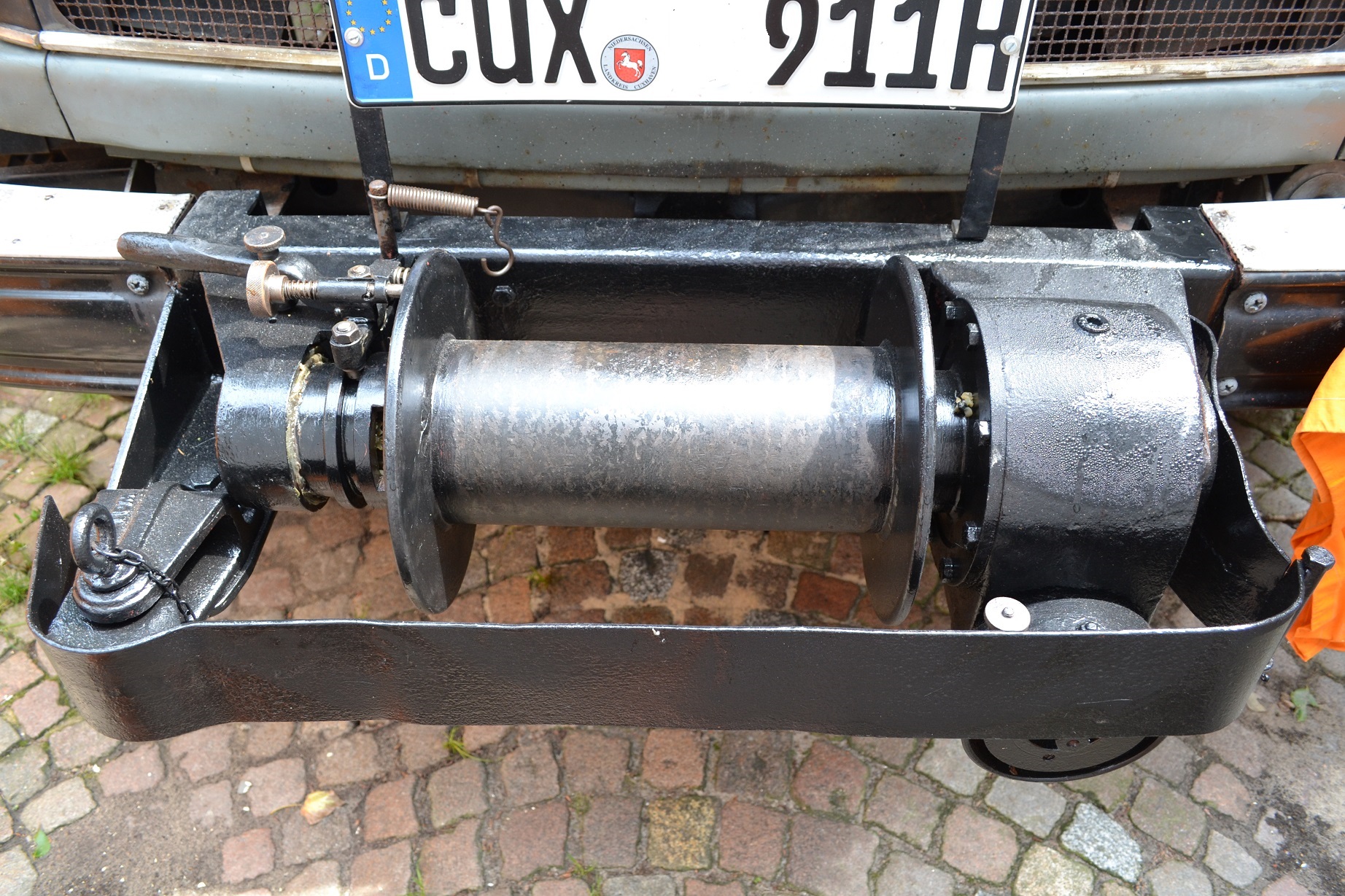

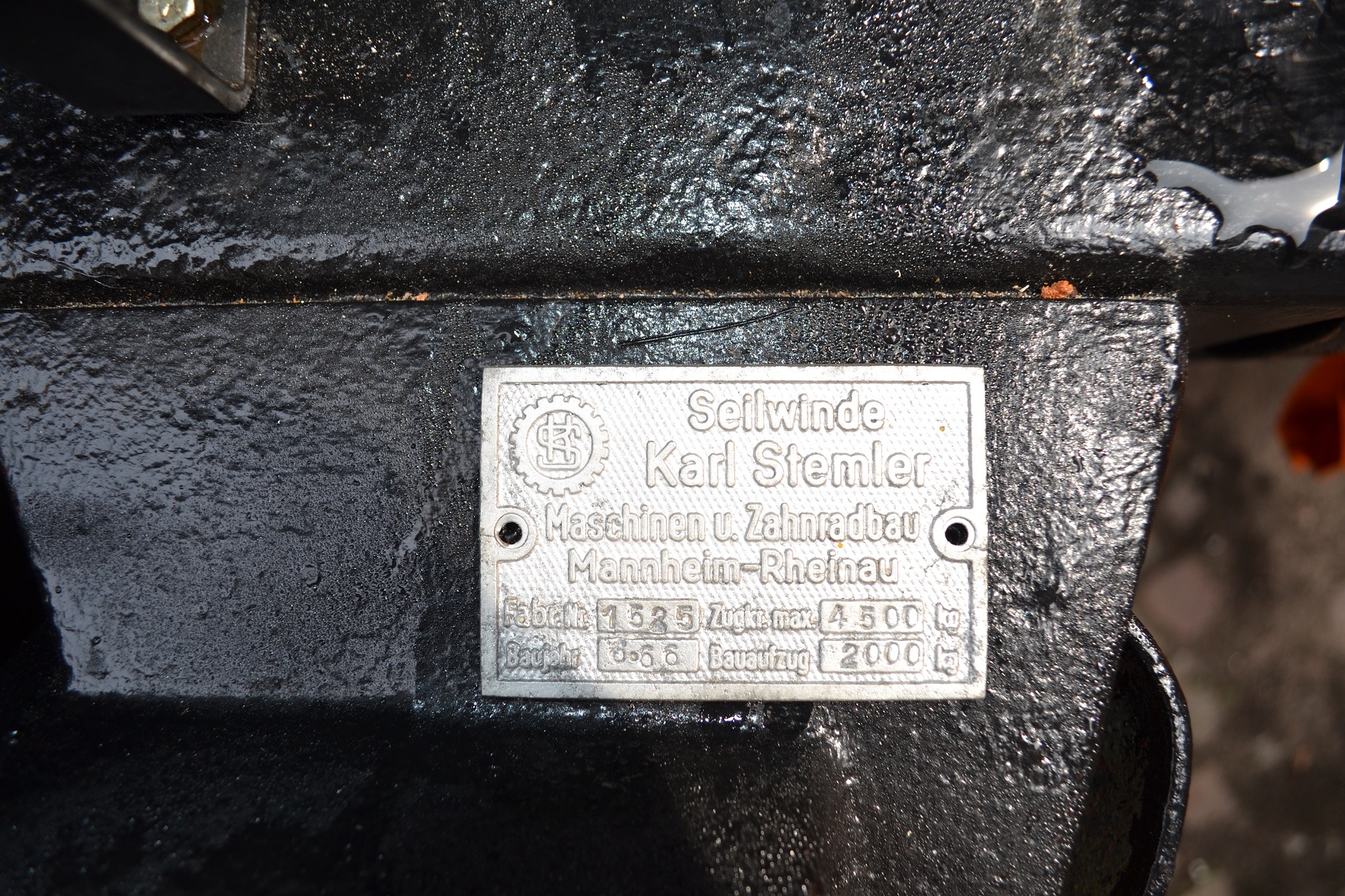

Ich behalte meine auf jeden Fall! Finde das gehört zum Allradfahrzeug dazu wie Ebbe zur Flut. Habe die gerade komplett entrostet, gängig gemacht u. neu gestrichen. Leider fehlt mir ein großes Seilfenster und Seil. :joke:
