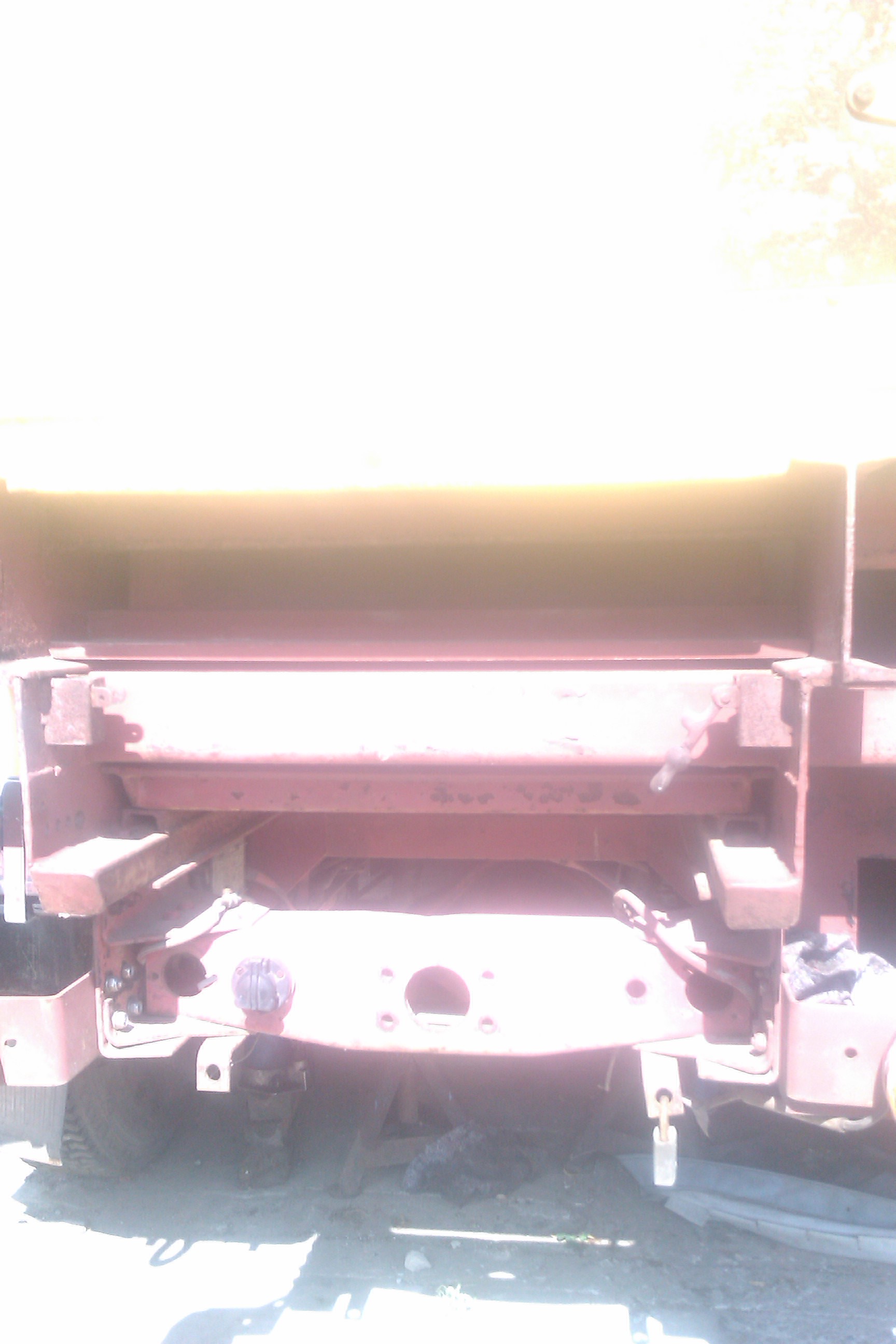

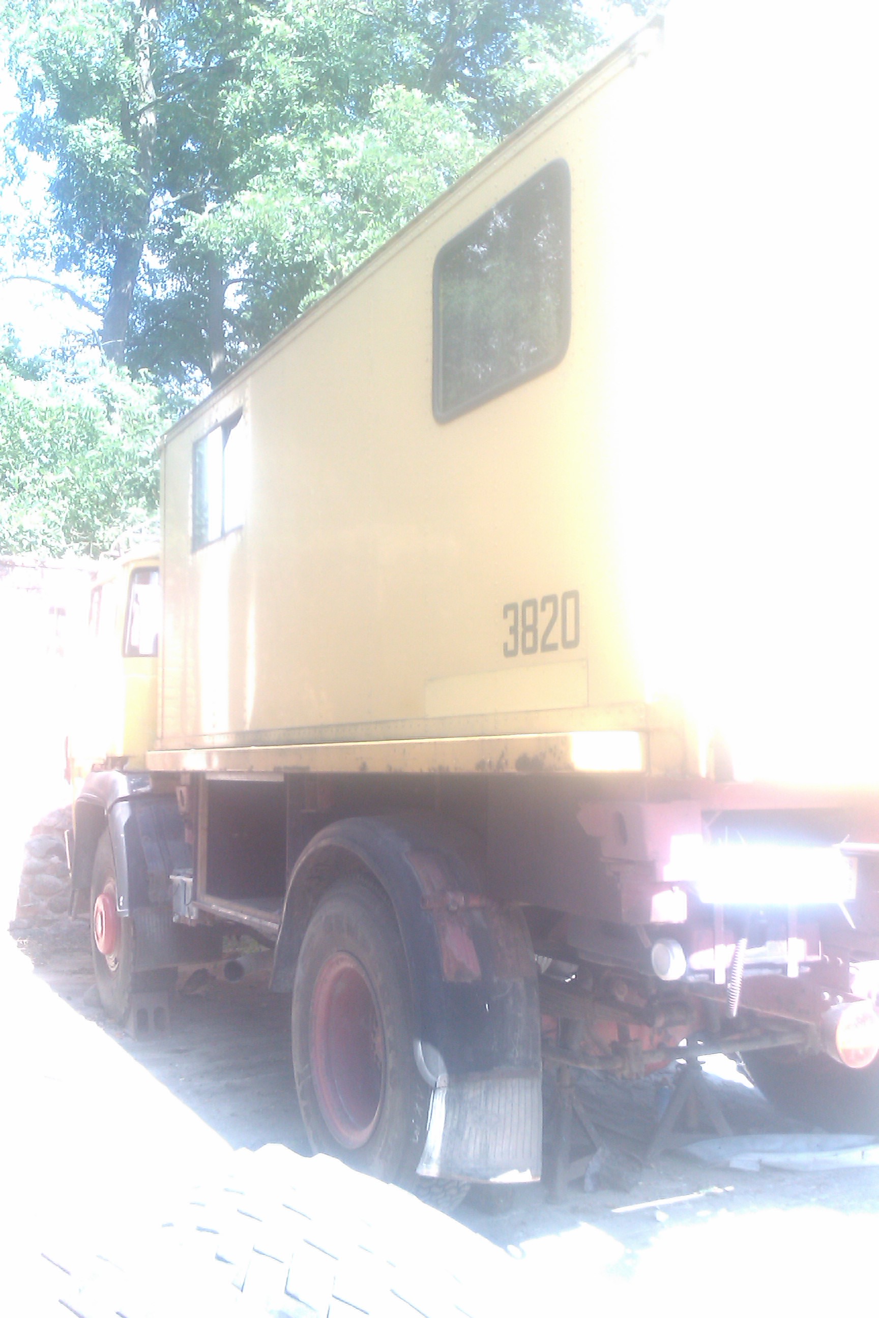

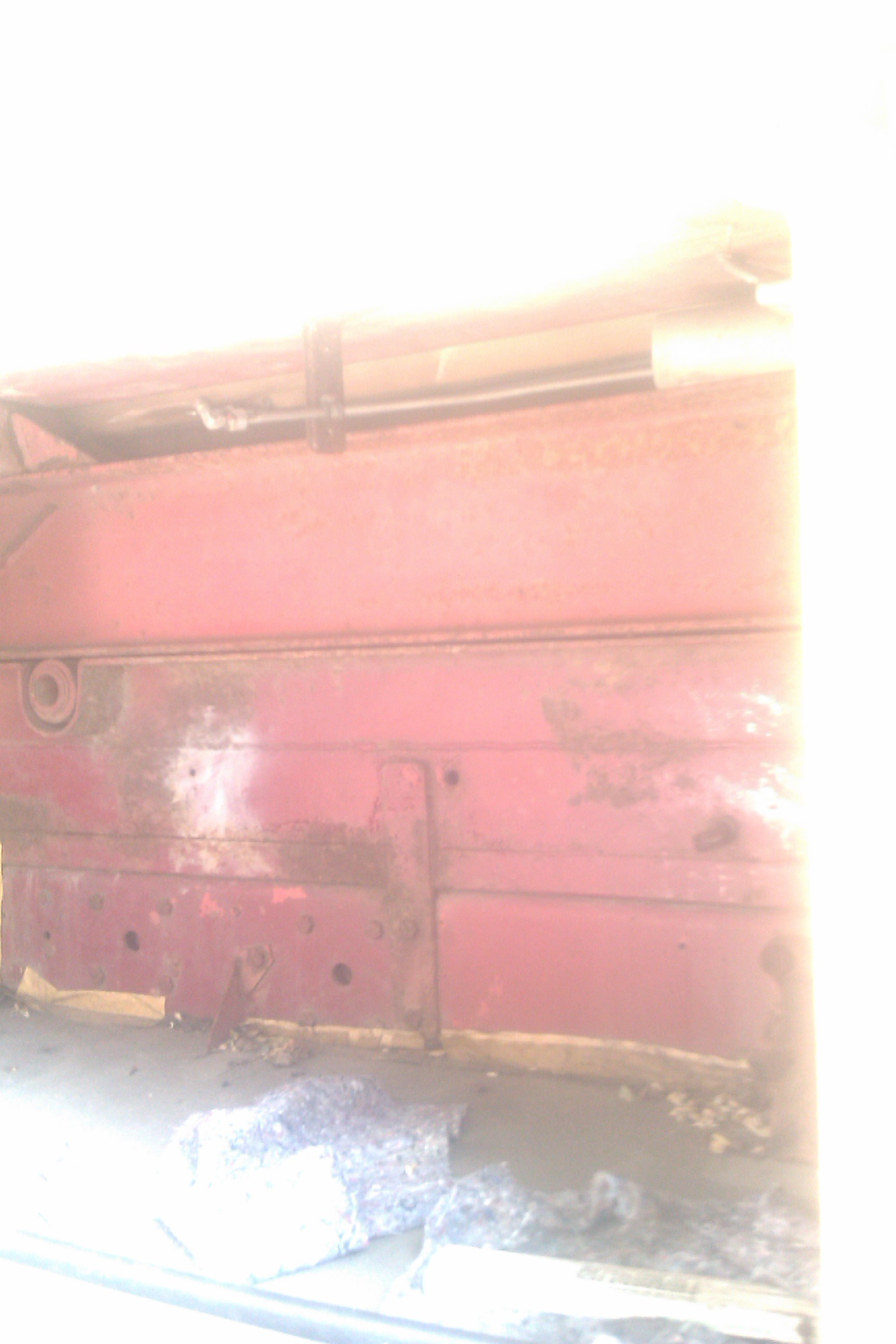

Ich muß vom Fahrgestell bis zur Kofferauflage eine Höhe von fast 40cm überbrücken.
Hier seht ihr die momentane Lösung, starr und mit vielen hundert Kilo Extragewicht.
Jetziger Aufbau; Fahrzeugrahmen, Zwischenrahmen (doppel T-Träger),darauf doppel T-Träger mit Koffer-auf diesem Bild nur als
greller Fleck zu erkennen-sorry!
Alles schön verschweißt miteinander.
Frage:
Wie überbrücke ich die fast 40cm vom Fahrwerk bis Unterkante Koffer, inkl. Lagerung und ohne diese "Eisenbahnschinen"
Habt Dank für euren Rat und eure Tipps,
der Cowboy

gelinde gesagt, das sieht echt Scheiße aus...... Neben dem Gewicht machst du dir auch noch die ganze Beweglichkeit des Fahrzeugrahmens zunichte.....
Es gibt da die 3-Punkt Lagerung, die den Hauptnachteil hat, daß sie relativ hoch aufträgt. Für dich wäre dieser Nachteil dann ein Vorteil !!!!
Gib mal Dreipunktlagerung in die Suche ein und du wirst zugeschmissen mit Infos. Um es gleich vorweg zu nehmen. Bei der Dreipunktlagerung gehört das Festlager hinten an das Fahrzeug !!!!
Gruß Michael
PS.: Setz mal ein paar mehr Fotos von der ganzen Geschichte ins Forum. Dann kann man eher ein paar Tips geben.

so wie ich es verstehe, hast du das Fahrzeug so wie in dem jetzigen Zustand gekauft. Also kann man da ja mal was verändern.
So wie es aussieht, hat der Laster auf dem Fahrzeugrahmen noch seinen alten vom vorhergehenden Aufbau vorhandenen Zwischenrahmen. Und dort wurde dann ein Koffer mit einem integrierten Zwischenrahmen aufgesetzt. Also zwei Zwischenrahmen aufeinander. Totaler Blödsinn das ganze.
Also die Bilder sind jetzt wirklich nicht prickelnd, daher ein wenig raten im dunklen (oder auch hellen überbelichteten)....
Der obere Zwischenrahmen ist fest mit dem Koffer verbunden und sieht schon sehr mächtig aus. Der untere Zwischenrahmen sollte als erstes mal komplett rausfliegen. Ich bin mir da nicht ganz klar, was es vorher für ein Fahrzeug war. Aber der untere Rahmen sieht auch sehr sehr massiv aus.
Dieser würde dann ca. 15 cm Luft machen, die dann für das Festlager hinten wie auch eine Wippe vorne reichen würde.
Wer sowas bauen kann ..... such mal im Forum nach Dreipunktlagerung. Da sind verschieden Leute, die sowas schon gebaut haben. Eventuell findet sich da ja einer, der dir da was für etwas Kohle baut.
Da die Bilder, die du oben eingestellt hast, nicht gut sind, schnapp dir mal eine richtige Kamera und mach mal ein paar mehr Fotos. Auch mal von dem Gesamtfahrzeug frontal von der Seite. Von der Getriebeecke und den einzelnen Aufbauteilen. Dann können wir wahrscheinliche besser weiterhelfen.
