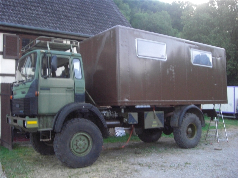

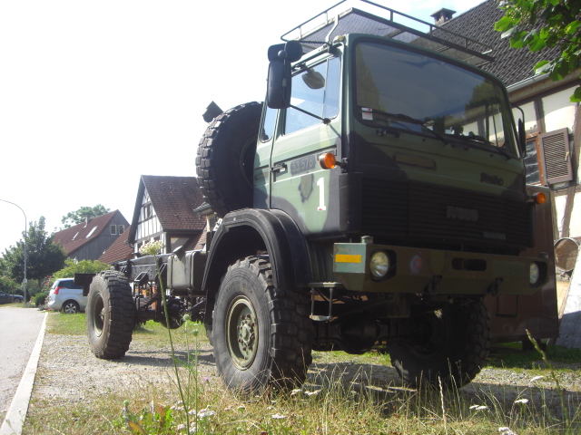

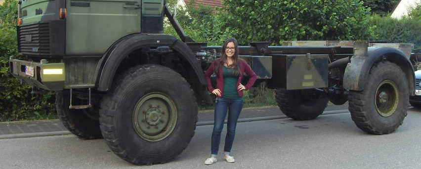

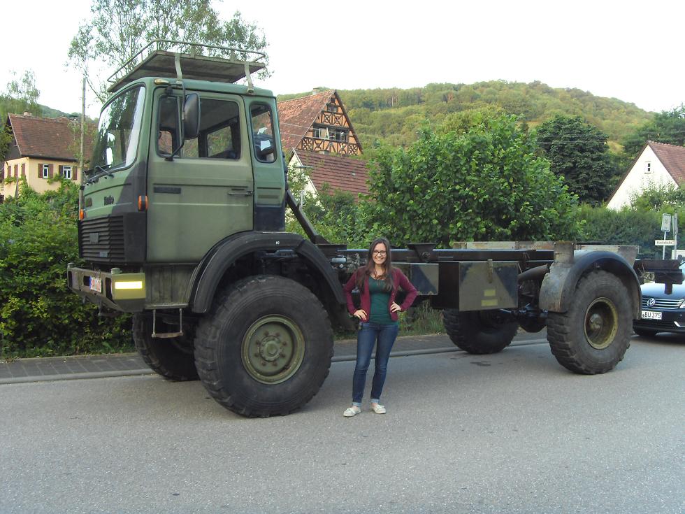

Nach schier endlosem warten geht es nun endlich weiter ! Die Firma Aigner hat mein Fahrzeug wunderschön fertiggestellt und ich durfte es letzte Woche holen! Die Erste Fahrt war ...hm ja wie soll ich sagen !?!?1?
DER OBERHAMMER !!!
Macht richtig spass !!!! + ganz ohne Ohrschäden !!
Naja und nun geht mein kofferaufbau bzw koffermontage los !

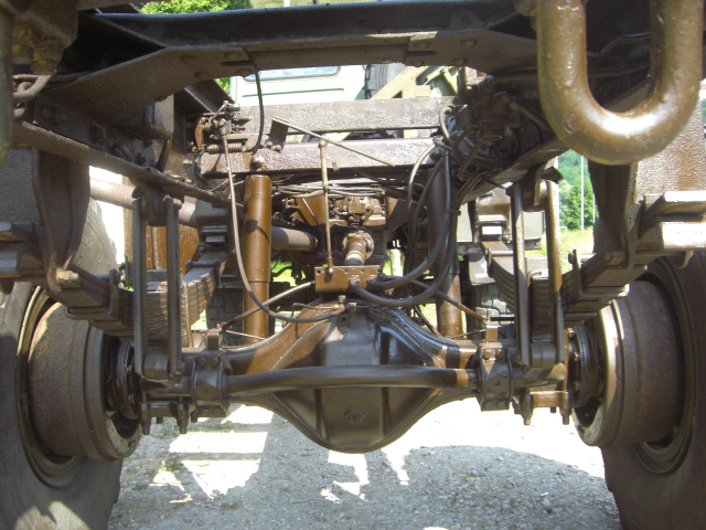

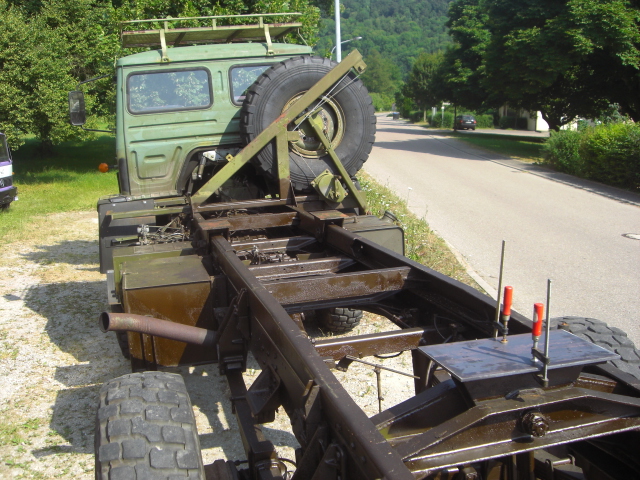

Ich habe mich entschieden das Fahrzeug als 7,49T zuzulassen ! auch wenn es hier einige abgeraten haben, da sie meinten dies sei mit dem 110-16 nicht möglich!

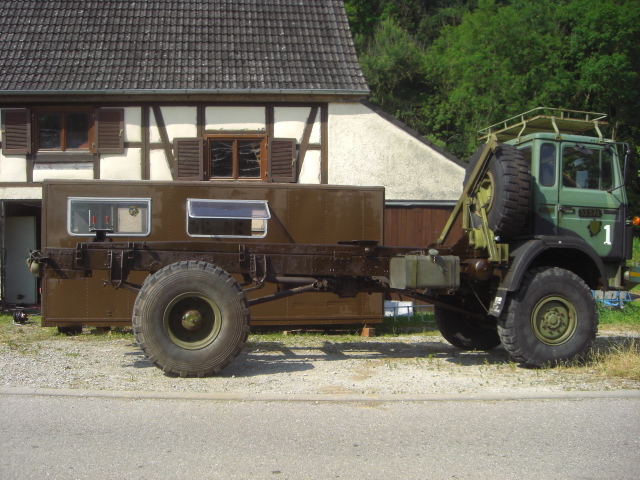

Mein Fahrzeug wie auf den Bildern zu sehen wiegt mit vollem Tank und 5 x 14.00 Rädern genau 5580 Kg ! (gestern gewogen) Sprich man hat noch ca 2 t für den Auf + Ausbau ! Für viele hier mag das nicht reichen, doch für mich alle mal !

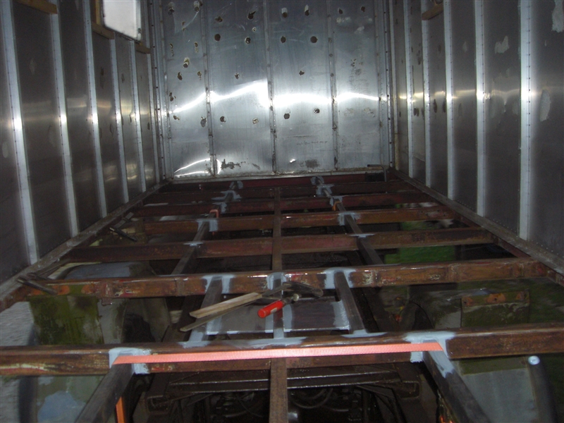

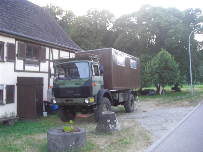

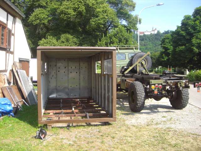

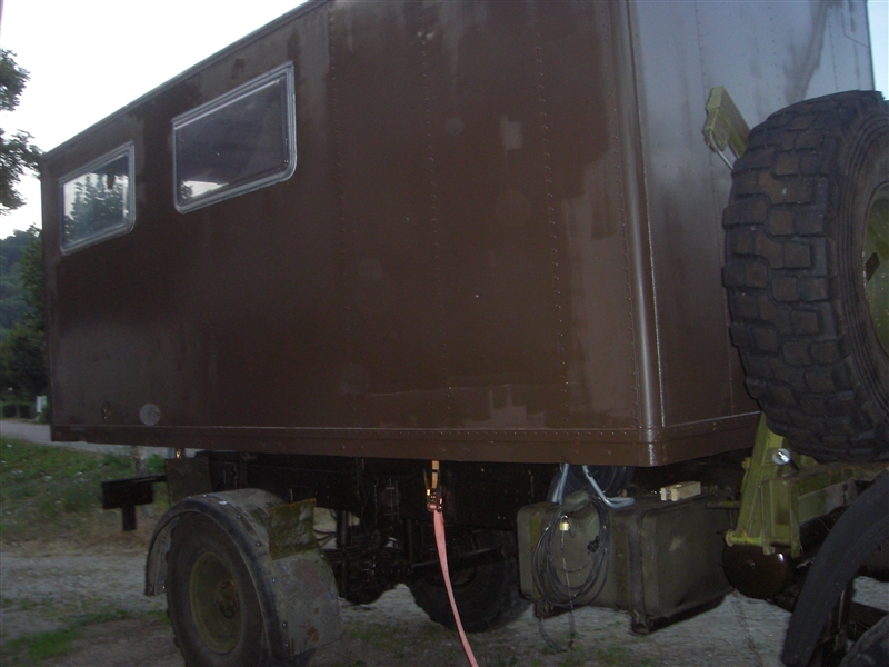

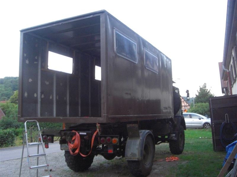

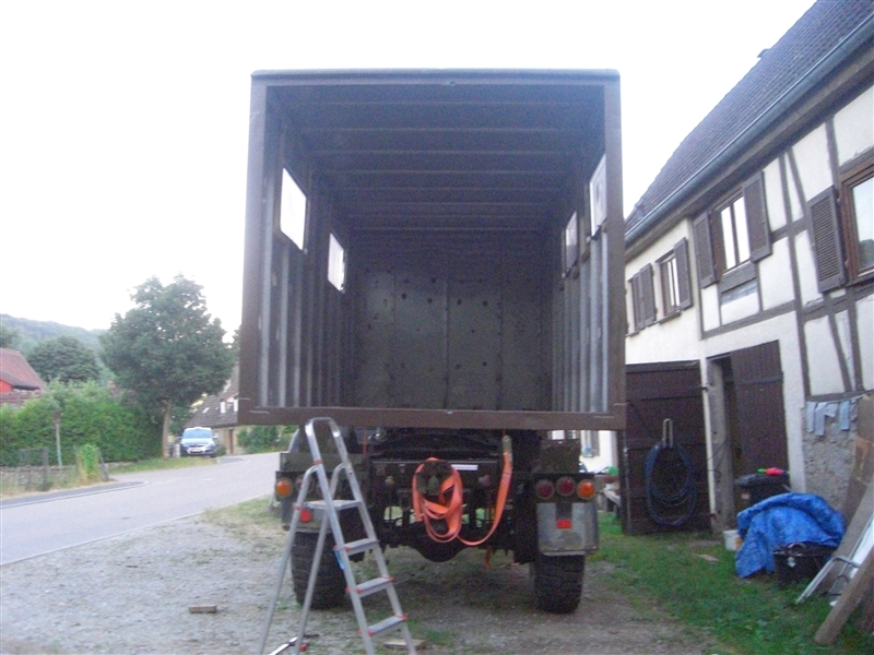

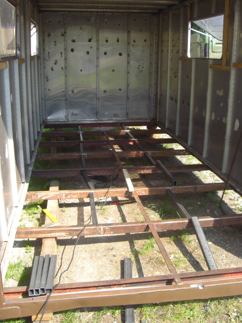

Ich habe mich für einen kompletten alu Koffer entschhieden und hab auch wie es der Zufall will im nachbarort einen mit Perfekten Maßen :
L:5.30m ; B: 2.30m ; H: 2,25 m gefunden! Diesen günstig gekauft und schon einiges daran gearbeitet !

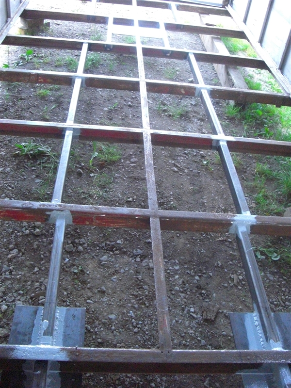

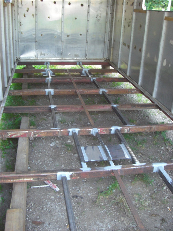

Im Moment bin ich dabei den Grundrahemn des Koffers so zu verstreben, das ich ihn direkt auf die schon vorhandene 3.Punktlagerung des LKW´s montieren kann "
Hier einige Bilder !!
