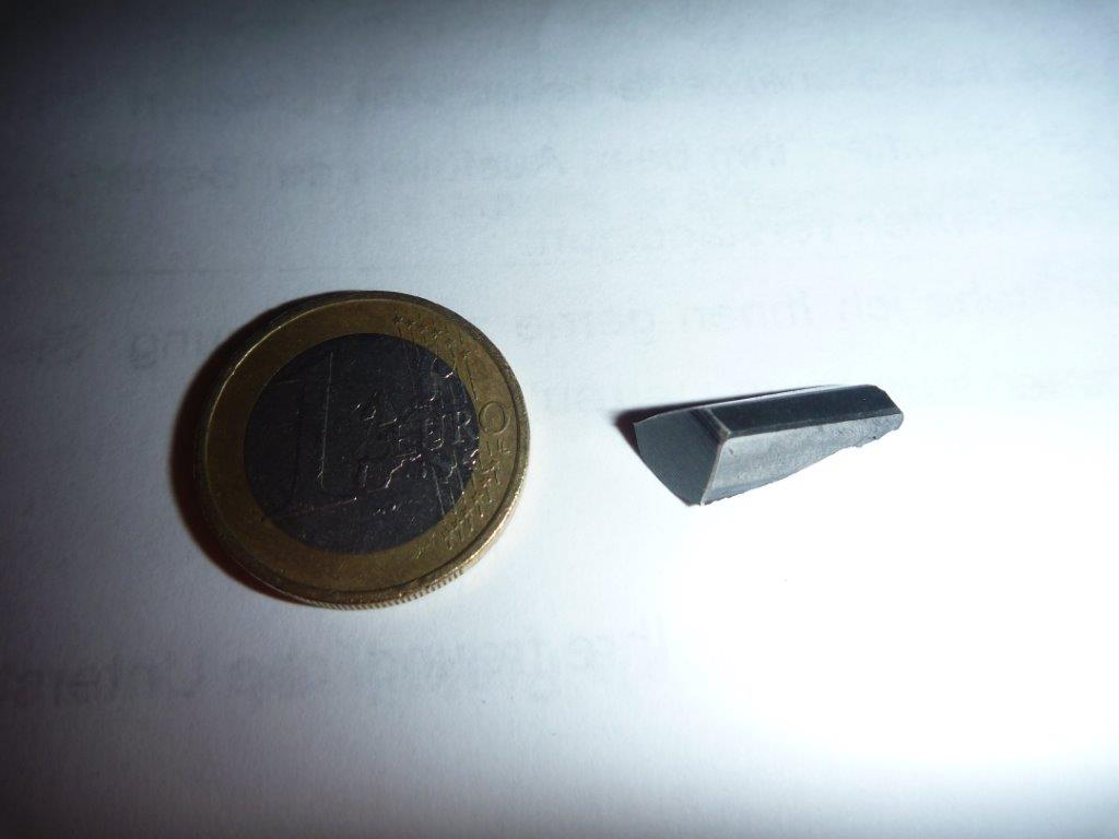

Guten Abend zusammen,
da es am kommenden Freitag losgeht nach Island habe ich heute von Hanomag mal alle Öle gewechselt.
Und was purzelt da aus dem Getriebe: Ein Zahnteil, schrägverzahnt!
Ansonsten war nur ganz wenig und feiner Metallabrieb im Öl.
So, was soll ich nun tun?
Das Ersatzgetriebe, das ich sowieso mitnehmen wollte einbauen? Dazu habe ich eigentlich überhaupt keine Zeit mehr.
Oder einfach fahren? Wer weiß seit wann das Stück da schon abgebrochen ist, vielleicht machts ja nix aus!
Was meint ihr denn dazu?

Re: HANOMAG - Getriebe hat Zahnausfall
Springt bei dir der 3. Gang bei lastwechsel raus? Wenn ja dann ist das Lager der unteren welle verschliessen. Das laver (6303 c3) ist schnell getauscht. Sollte auch nicht in der Ersatzteilkiste fehlen.
Ist da tauschgetriebe überholt? In einem Tag bist du durch. Incl tausch des GEtriebes. Im alten forum gibts eine anleitung von mir imGoldenen schrauberschlüssel. Zum neu lagern.
Ich würde es tauschen und wen das andere noch nicht überholt ist zumindest vor dem Einbau das eine Lager wechseln .
hi,
der grösse nach zu urteilen, vom gangrad 1. gang. hat mit den lagern nix zu tun. entweder ist der gang mal "unsanft" eingelegt worden, oder wie ich, ohne kuppeln vom stand aus
hatte an einem getriebe mehrere solcher abplatzer, das getriebe läuft jetzt noch. keine geräusche o.ä.
zwar net schön, aber solang kein tickern oder anderweitige "rhytmische" geräusche auftauchen wohl nicht schlimm.
Hallo Ralph
ich glaube nicht, das es vom ersten Gang ist, weil dort wird direkt mit dem Zahnrad geschaltent und das ist gerade verzahnt.
So richtige Pummelzähne.
Ich hatte immer ein Ersatzgetriebe im Hano liegen und habe es auf 100tKm zwei mal gebraucht.
Es ist, wenn man weis wo man hinlangt, in ca. 2 Std. getauscht. Und immer einen kleinen Kanister mit frischem Getriebeöl nicht vergessen.
Ich würde an deiner Stelle, das Ersatzgetriebe wie schon geschrieben wurde, neu lagern und einbauen. Das andere ewtl. noch überholen oder in jedem Fall so ins Auto legen.
hallo,
ja richtig, 1. is gradverzahnt... bleibt nur vorgelege, oder 2.gang...
na, wenn Du ehh wechselst, wirst uns sicher noch sagen wo das stück abgängig ist.

So Leute,
Getriebe ist gewechselt, Probefahrt kommt morgen.
Hatte gestern Abend mal eine Stunde vorgearbeitet.
Heute waren wir von 14 - 19 Uhr dran, danach ich nochmal ne Stunde nachgearbeitet.
Also insgesamt 7 Stunden.
Geklappt hats ganz gut.
Beim Ventildeckel hatte ich das Ölentlüftungseckstück abgeschraubt, da das sonst hinten angestoßen wäre.
Den Kühlerschlauch hatte ich wie empfohlen gelockert, auch ein Brett geschnitten, das zwischen Kupplung und Ölwanne passte.
Die Kardanwelle hatten wir am Getriebe und dann noch am Verteilergetriebe gelöst, sonst wäre sie einfach im Weg gewesen.
Oben die vier Ringösen rein und raus das Ding.
Beim hinteren Getriebeausgang hatte ich ja ein Spiel festgestellt. Das war nicht das Lager, sondern die Scheibe auf der Welle hat gewackelt, da war die Schraube mit der Splintmutter nicht gescheit angezogen.
Allerdings hatte das vordere Lager ziemlich Spiel.
Nun, vielleicht hätte es doch gehalten, aber so ist mir deutlich wohler!
Also euch allen nochmals vielen Dank für die Tipps. Ohne euch wäre es wohl nicht so "schnell" und problemlos gelaufen.
Werde mich nächste Woche wieder melden, wenn wir hoffentlich gut in Cuxhaven angekommen sind.
Gute Nacht,
Ralph.
So,
komm gerade von der Probefahrt - Sch...!!!
Der 2. Gang springt beim Lastwechsel raus, hält man ihn fest, gibts kein Problem.
Der 3. Gang macht Vibrationen am Schaltknüppel und surrt.
1. und 4. laufen normal.
Was nun???
Diese Getriebe drinlassen oder das andere wieder einbauen.
Da hatte zwar das vordere Lager, das in der Kupplung steckt mehr Spiel,
aber hinten war nicht das Lager locker, sondern nur die Schraube nicht fest, die die Scheibe hält.
Tja, diesen Nachmittag habe ich noch ... und halt die ganze Nacht.
Seid so nett und antwortet schnell, damit ich notfalls noch tauschen kann.
Bis denn,
Ralph.

... normalerweise ists nur der 3. Gang, der rausfliegt, wenn das untere, vordere Lager verschlissen ist (und wenn irgendeein Lager verschlissen ist, dann genau dieses) ... also die 100%-Lösung wäre, altes Getriebe neu lagern und wieder tauschen ... mit dem Gänge von sich werfenden Getriebe würde ich nicht losziehen, lieber das alte wieder einbauen, dabei aber unbedingt mindestens das vordere, untere Lager tauschen, geht von aussen, Getriebe muss nicht weiter zerlegt werden ... ohne Lagerabzieher ist das eine ziemliche Fummelei, geht aber ...
Springt er immer raus oder hält er auch manchmal .
Ich nehme an , da ist der Syngronring gebrochen .
Das wäre zwar lästig , aber man kann mit fahren .
Hast du das besagte Lager vom dritten Gang getauscht ?
Hallo Oli und die anderen Helfer,
der Sack springt immer raus!
Lager konnte ich gestern keines tauschen und auch heute krieg ich das nicht mehr her und gebacken.
Ich war mit dem alten, ursprünglichen und bis auf den Zahn unauffälligen Getriebe gerade in einer Lkw/Bus-Werkstatt.
Der Meister schaute sich die Lager an und meinte, wenn es sein Getriebe wäre, so würde er es wieder einbauen.
Also bau ich das alte wieder ein und nehme das mit dem springenden Gang als Reserve mit.
Wird jetzt ein wenig stressig, doch ich hab ja noch die ganze Nacht
bis denn,
Ralph.
