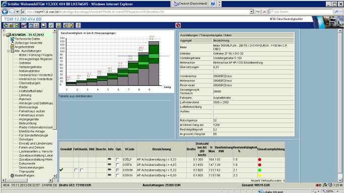

aus der verlinkten Bestellbestätigung ist ersichtlich, dass der Motor mit der 5,33er Achse bei 85 km/h so um die 1450 U/min macht. Wenn Du nun 100 fahren willst, würde ich zu einer längeren Achse tendieren. Verrate uns doch mal die Getriebeübersetzung im Crawler, die endgültige Entscheidung für die Geländereduktion und den Drehmomentverlauf des Motors.

Getriebeübersetzung im Kriechgang ist mit 1,607:1 vorgesehen, Drehmoment 1.250 bei 1.200 - 1.800 1/min, Motor ist der D0836LFL65 oder 71
das ist aber die Übersetzung des VTG und nicht die des Crawlers... Ich habe gerade selbst mal nachgeschaut, der Crawler hat 9:48:1, der 8.Gang 1:0,75. Frage: was spricht gegen das optionale 12-Gang-Getriebe? Ggf. ist hier die Spreizung größer, was Deinen Zielen entgegenkommen würde.
Bietet MAN aktuell noch das EATON-Getriebe an? Wäre m.M. auch eine Alternative. Wie Pirx oben schon sagt, würde ich im höchsten Gang auch einen direkten Durchtrieb bevorzugen, den hat das angebotene OD-Getriebe nicht...
Das VTG gibt's bei MAN nicht kürzer? Ich meine, ich hätte Entsprechendes mal in einer Kehrmaschine ohne Hydro-Antrieb gesehen...
Ach ja, beim aktuell angebotenen Getriebe würde der Motor m.M. auch die 4,83er Achse vertragen, käme der Drehzahl bei der angestrebten Reisegeschwindigkeit zu Gute. Generell würde ich das Fahrzeug so konfigurieren, dass 85km/h gerade noch im Bereich des höchsten Drehmoments liegen, also der Motor so um die 1250U/min macht. Das ergibt dann knapp 1500U/min bei 100km/h, also noch ganz kommod für das Maschinchen.

Aber so wie ich die Sache sehe, bleibt mir nichts anderes übrig. Ich hab mir eine kleine Excelhilfe gebastelt und bin auf folgende Formel gekommen:
Raddurchmesser in cm*3,14*0,000001/0,0166666666666667*Motordrehzahl in 1/min*Übersetzung Hinterachse*Übersetzung Getriebe
Bei einem 395/85R20 er hätte ich einen Durchmesser von 118cm
Motordrehzahl 1.400 U/min
Ü Hinterachse 4,33
Ü Getriebe 9Gang 0,75
Somit würde ich auf rund 100km/h bei moderater Drehzahl kommen, wenn ich mich nicht verrechnet habe.

Crawler ist schon der Kriechgang, aber oben nennst Du in diesem Zusammenhang die Übersetzung des VTG.
In Deiner Formel fehlt übrigens das VTG, keine Ahnung ob das im Straßengang direkten Durchtrieb hat.
Das 9-Gang Getriebe hat eine Spreizung von 12,64, ich würde wie gesagt prüfen, ob MAN noch Schaltboxen mit größerer Spreizung im Angebot hat, um Deinem Ziel von niedriger Autobahndrehzahl und passabler Geländefähigkeit näher zu kommen.
Wie ist denn nach Deiner Berechnung die niedrigste Geschwindigkeit mit der 4,33er Achse (Kleinster Gang, Untersetzung, Motordrehzahl im Bereich des höchsten Drehmoments? Nicht, dass Du hier zu schnell wirst.

es sind oft nur kleinigkeiten aber mit am ende grosser wirkung. fängt schon bei der ölwanne an die du frei wählen kannst mit einer steigfähigkeit von 60%.
oder verstärkte kupplung und und und...
hier kommt es wirklich auf den verkäufer an!
im anhang mal ein solcher ausdruck auf dem wirklich alles steht und was empfohlen wird bei der konfiguration seines fahrzeuges.
dein verkäufer kann viel machen wenn er nur will und auch wirklich ahnung hat.
ich habe vier verkäufer durch bis endlich fest stand wie das fahrzeug nun endlich wird.
leider verkaufen die nur lkw für den normalen gebrauch und können somit auch nicht wissen was wichtig ist und was nicht für die nutzung als womo.

Am Samstag habe ich es dann mal geschafft zu meinem MAN-Dealer nach Hanau zu fahren. Hatte dort einen Kühlkoffer auf einem TGM 18.290 mit 9Gang Handschaltung stehen. Die Handschaltung hat mich wirklich überzeugt, ohne jetzt einen weiteren Threat aufmachen zu wollen.
Wir sind auch die Übersetzungen durchgegangen und haben in seinem Programm gespielt. Was mich gewundert hat, seine Software hat im lediglich die 5.33er als mögliche KOnfoguration ausgegeben. Der Rest war rot bzw. die 4,83er war gelb. Er wird heute mal wieder in Wittlich anrufen und sich dort schlau machen.

Re: Achsübersetzung MAN TGM
die rote und die gelbe kann man trotzdem haben. gelb bedeutet nur bedingt empfehlenswert und rot
gar nicht zu empfehelen.
kann man aber trotzdem so bestellen wenn man mag.
