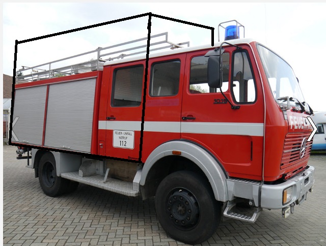

eigentlich habe ich immer wieder auf einen Steyr 12M18 geschielt, weil mir ein etwas geräumigeres Führerhaus gut gefällt.
Da ich gern eine 5.0 mtr. Kabine aufsetzen möchte, ist der Radstand des Steyr zu gering.
Leider sind andere 4x4 , z.B. MAN, Iveco, MB kaum mit einem 1.1/2 Führerhaus zu finden, oder unbezahlbar.
Als Alternative tauchen immer wieder einmal die Feuerwehr-Kaleschen auf, welche meistens top gepflegt und Preisgünstig sind.
Da ist wieder der Haken, dass sie meistens eine voll- DoKa haben, die ich aber auch wieder nicht haben will. :motz:
Nun meine Frage an die Blechklemptner :p
Wäre die Einkürzung einer DoKA mit einem vertretbaren Aufwand möglich.... ?
siehe Skize
Herzl. Grüße in die neue Woche,
GEVIS

Ist auch hier im Forum einigemale beschrieben und verlinkt:
http://www.minna-auf-reisen.de/umbau_fahrerhaus.html

ich würde mir an deiner Stelle mal den DAF T244 anschauen.
Da ist Dein Wunsch mit Kabine und Koffer direkt realisiert.
