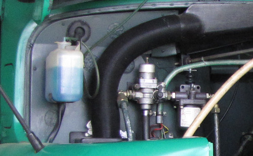

Ich habe meine Separ Filter am Rand befestigt und es ist hier gut gehalten

Wie Du Deine Schrauben befestigt hast, ist Deinem Bild nicht zu entnehmen ...

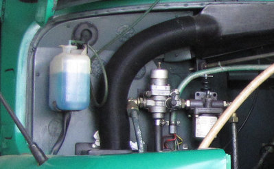

Kann mir einer der Kurzhauberfahrer die einen ähnlichen Spritzwandaufbau haben (vermutlich alle neueren Kurzhauber), bitte schreiben, ob das Blech an der Oberfläche stabil genug ist, um da einen Separ-Filter mit Blindnietmuttern zu befestigen?
Ich mißtraue dem Blech etwas, den schweren Separ an zwei Blindnietmuttern rüttelfest zu tragen, weiß aber nicht, wie ich ihn "tiefer" (irgendwie durch die Dämmschicht durch) verankern könnte. Die Spritzwand in obiger Antwort hat einerseits eine ganz andere Oberfläche, andererseits ist nicht ersichtlich, wie der Separ jetzt hier genau befestigt wurde (Blindnietmuttern, oder sonst wie) ...
Als Ort habe ich mir den gleichen wie Kurt (siehe mein erster Beitrag oben) ausgekuckt.

Aus dem Bauch heraus würde ich Nietmuttern im äußeren Lochblech der Stirnwand für ausreichend halten. Wissen tue ich es nicht, ausprobiert habe ich es auch nicht.
Alles andere wird aber eh schwierig. Wenn Du an das innere Blech der Stirnwand willst, müßtest Du ein großes Loch in das Lochblech und in die Dämmung machen und ein kleines Loch in die Stirnwand. Dann hast Du aber immer noch das Problem, daß die Verschraubung Distanzbuchsen benötigt, da sich sonst einfach beim Anziehen der Schraube die Dämmung zusammenquetscht und die Schraubverbindung nie richtig fest wird.
Wenn Du es genau wissen willst, schau Dir an, wie der Halter fürs Scheibenwaschwasser und der Druckregler an der Stirnwand befestigt sind.

Pirx hat geschrieben:Wenn Du es genau wissen willst, schau Dir an, wie der Halter fürs Scheibenwaschwasser und der Druckregler an der Stirnwand befestigt sind.
Die M8-Schrauben für den Wasserbehälter verschwinden direkt durchs Dämmaterial in irgendwelchen unsichtbaren Muttern, die darunter liegen müssen (Halter ist also flächig aufs Blech und Dämmaterial gepresst), die Befestigung des Druckreglers scheint selbst nach Demontage der Pressluftrohre nur mit destruktiven Methoden zu ergründen zu sein (Basis sitzt einfach auf dem Blech fest ...)

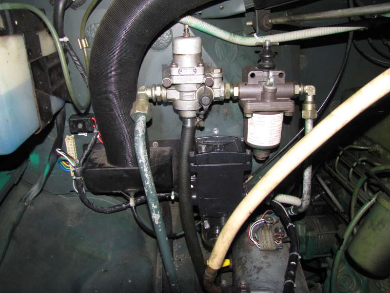

So ...
Der Separ lies sich auch nicht durch 5(!) Bindnietmuttern im Vorderblech der Spritzwand stabil genug befestigen. Hatte immer noch gewackelt und ich hatte Sorge, daß auf langen Rüttelpisten irgendwann mal was aus Materialermüdung brechen würde.
Die Lösung war: Innenverkleidung im Fußraum des Beifahrers ausbauen, zwei Löcher durchbohren (ca. 2.5cm Material) und 2 lange Schrauben (M8, oder wars doch nur M6??) mit extra großen Unterlagscheiben (40mm) auf der Rückseite durch- und gut festziehen. Fußraum wieder verkleiden.
Hält jetzt bombenfest und nix wackelt mehr :)
(Das Foto sieht enger aus als es ist. Das Schauglas und der Deckel lassen sich beide mit vertretbarem Aufwand (ca. 5min) abschrauben und der Filter wechseln ohne irgendwas umbauen zu müssen. Nach unten hängt ein Schlauch am Schauglasnippel dran. Der Frostschützer läßt sich gut entwässern. Die Schläuche kommen von links per Hohlschraube und Ringnippel ran, die lassen sich auch beide problemlos im eingebauten Zustand losschrauben. Kleine Kompromisse müssen eben sein ;) )

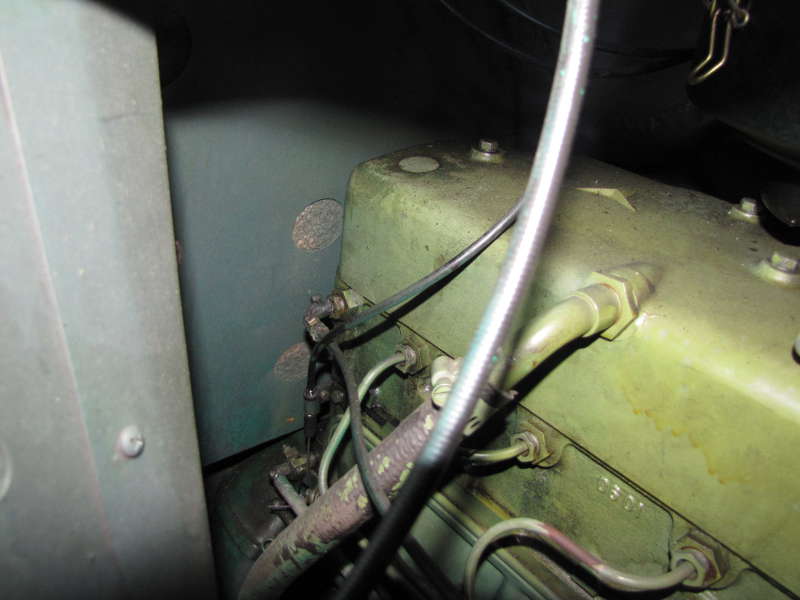

Bei der Gelegenheit ist mir aufgefallen, daß der kleine Dieselrücklauf hinten am Motorblock etwas sifft und irgendwie etwas gepfriemelt aussieht. die Ecke ist irgendwie mit einem Gewebeschauch mit Schellen umfaßt, der Rest der Leitung ist Polyamidrohr. Ist das so original, oder wie sollte das aussehen? Wie fest soll man denn die Dichtmutter der Leitung am Zylinderkopf festziehen?
