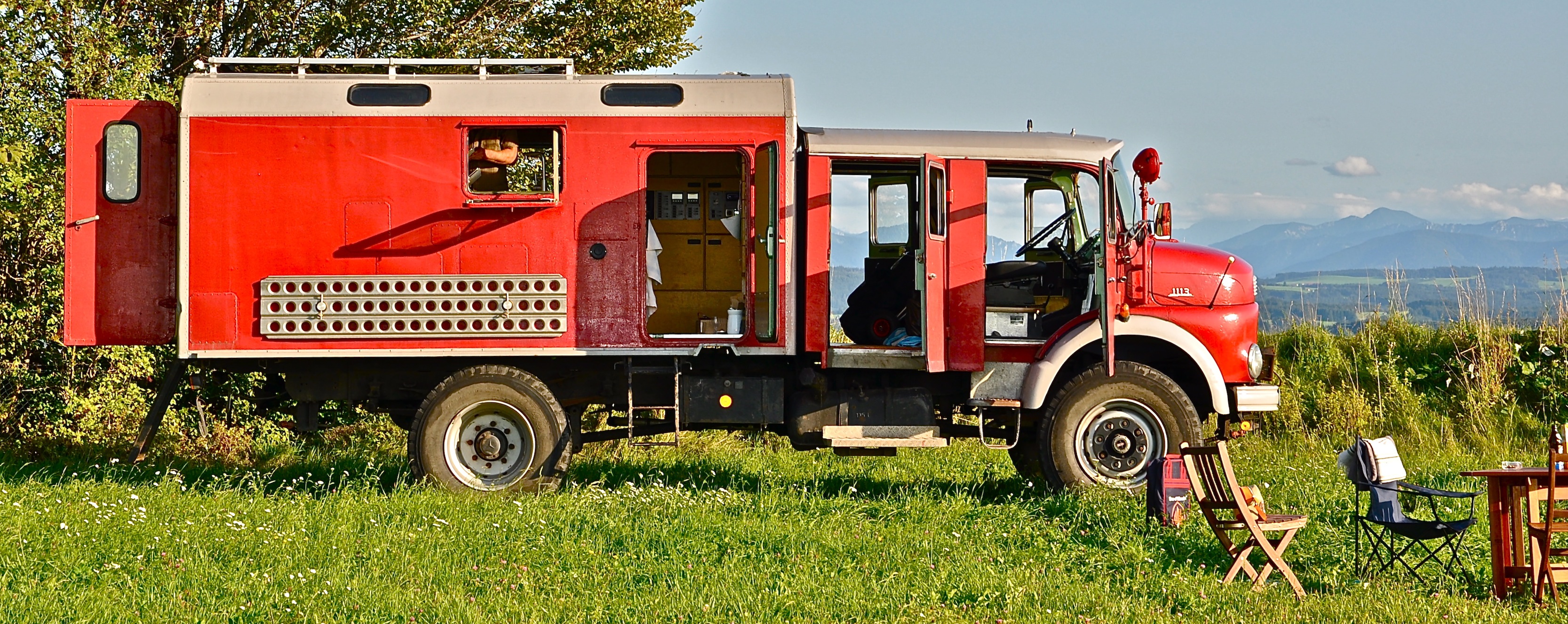

anbei ein Bild vom 1113er mit 4,20m Radstand und 4,13m Koffer; Pirx sein Koffer misst ca. 3,74m.
Hendrik
Hendrik

wir haben ja (wie oben schon verlinkt) selbst einen LA1113B mit 4,20 m Radstand und Staffelkabine. Als maximale Kofferlänge würde ich etwa 4 Meter ansehen.
Du schreibst von Rampenwinkel. Der hat aber mit der Kofferlänge nichts zu tun, vermutlich meinst Du den hinteren Böschungswinkel.
Bei Hendrik's 4,13-m-Koffer liegt die Mitte des Koffers schon hinter der Hinterachse, man sollte also der Gewichtsverteilung sehr viel Aufmerksamkeit schenken. Außerdem wäre mir persönlich hier der hintere Böschungswinkel schon zu schlecht.
Bei unserem 3,70-m-Koffer liegt die Mitte des Koffers noch leicht vor der Hinterachse, was mir besser gefällt. Mit auf Original-Länge gekürztem Rahmen (Rahmenverlängerung des Feuerwehr-Herstellers abgeflext) und Reifen 12,00R20 erreichen wir gerade so eben 30° hinteren Böschungswinkel. Damit kann ich bei einem Reisefahrzeug leben, für Truck-Trial in der Kiesgrube wäre mehr wünschenswert.
