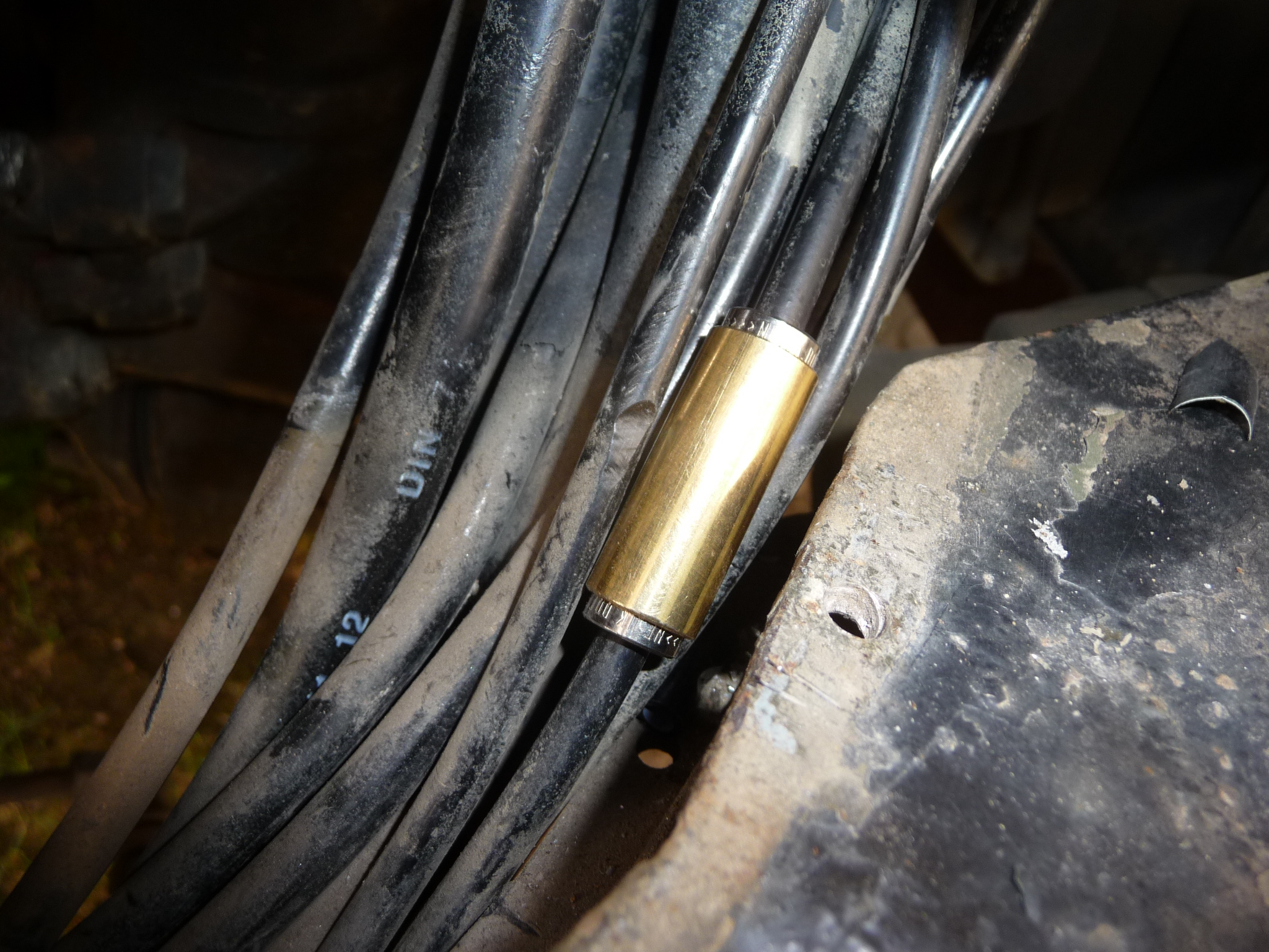

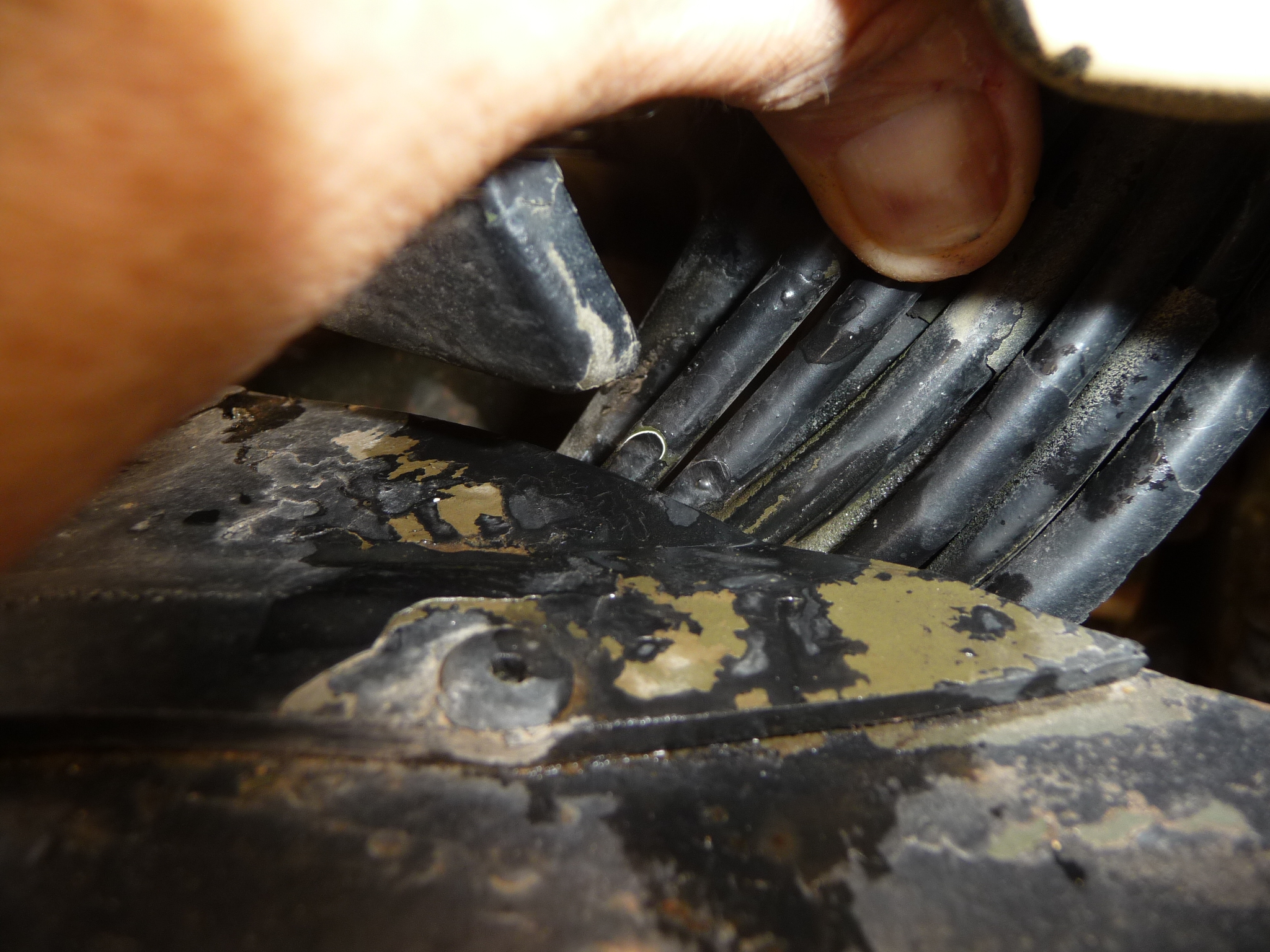

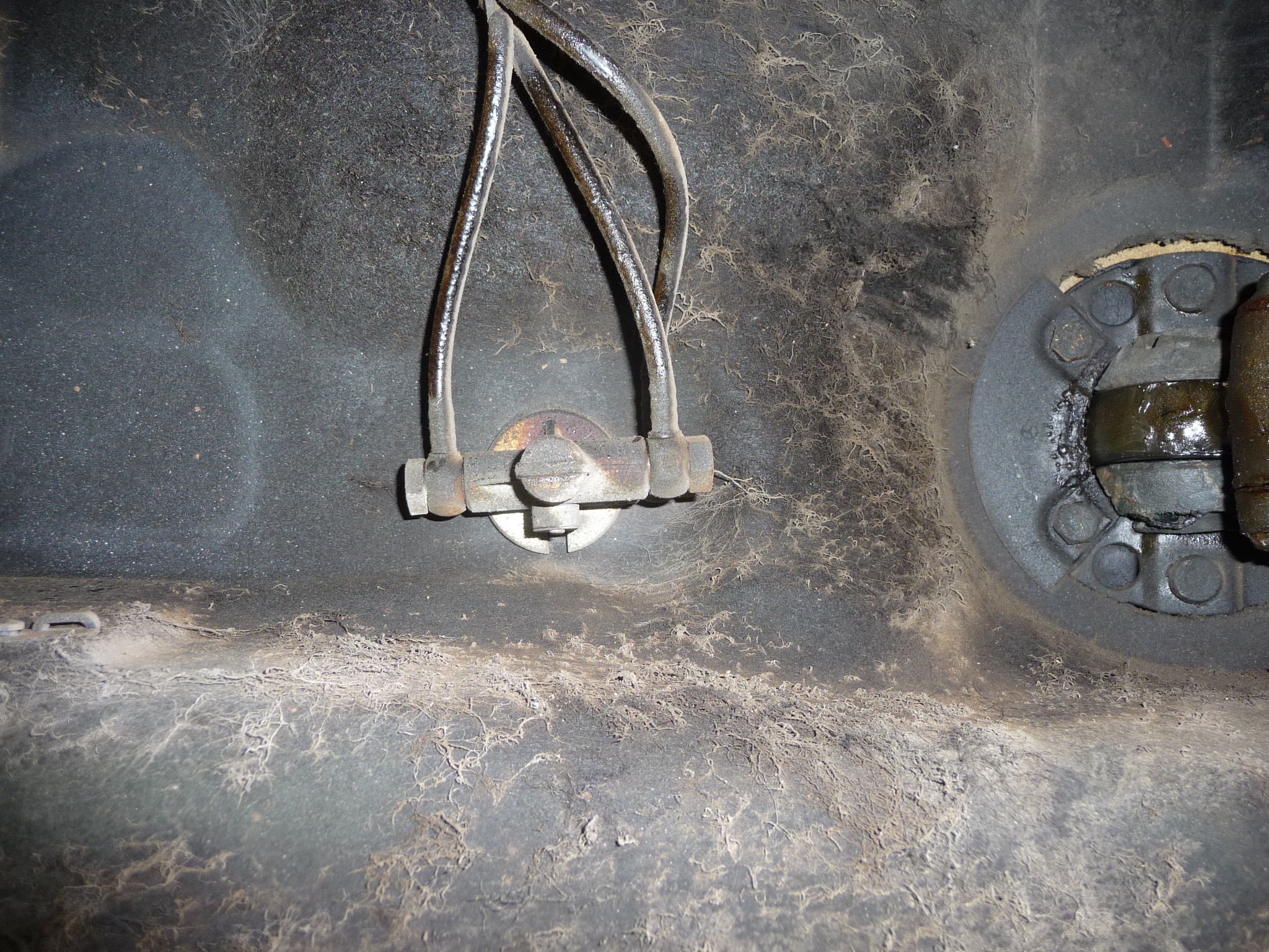

Hallo Günther,
bei unserem 914er hält die Luft bei warmen Außentemperaturen mehrere Tage bis 6 bar unterschritten sind. Bei kalten Temperaturen deutlich kürzer, ca. 1 Tag, dann ist auf einem Kreis die Luft weg. Es war aber auch schon schlimmer, so dass man es zischen hörte.
Schau doch mal vorne über der Stoßstange auf der Fahrerseite nach den dünnen Schläuchen, die von oben kommend unter der Stoßstange verschwinden. Die waren bei mir an- bzw. durchgescheuert.
Reparatur ist Kindergeburtstag: Schlauch gerade abschneiden und in Reparaturhülse stecken - fertig.
Kurze Zeit später war dann noch das Verteilerventil für den Druckluftsitz auf der Fahrerseite defekt. Das befindet sich auf der Unterseite des Fahrerhauses unter dem Sitz, bei gekipptem Fahrerhaus gut zu erreichen. Kostenpunkt ca. 70 Euro.
