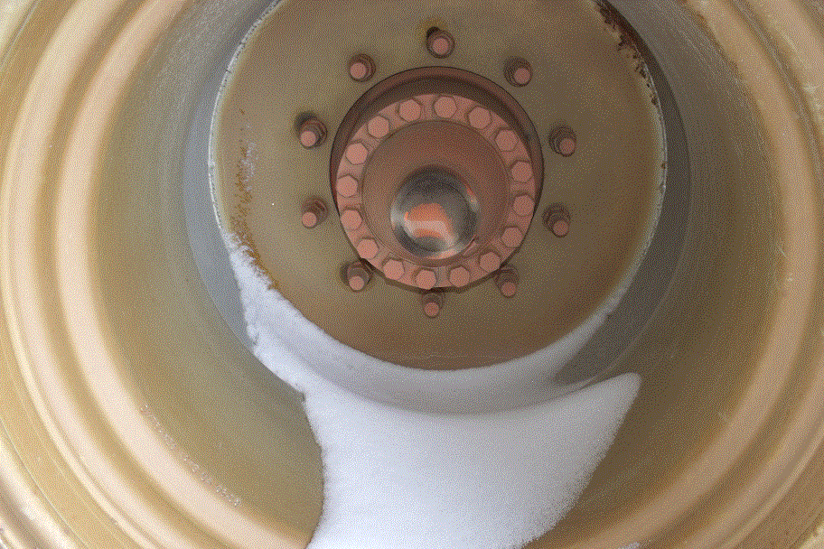

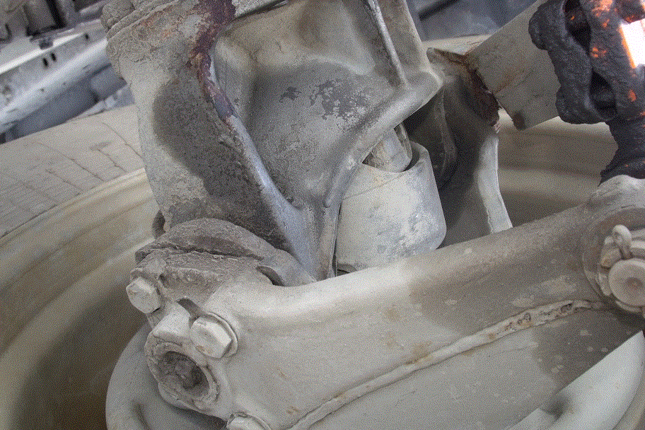

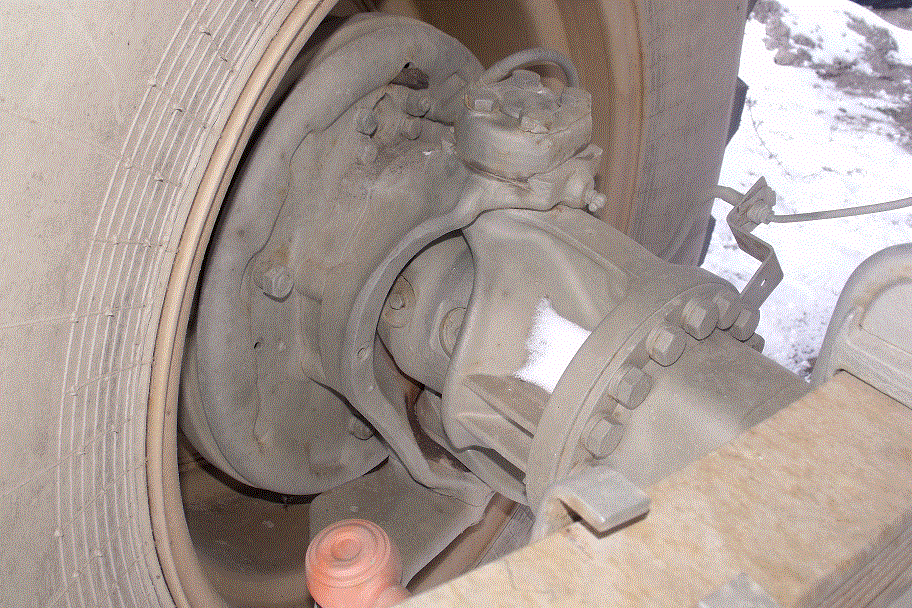

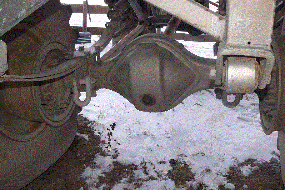

ich habe mich hier angemeldet, weil ich Fotos von Magirus170D11 in der Suchmaschine gefunden habe , die Achsen zeigen , die ich in meinem Fahrgestell verbaut habe.
Die Achsen scheinen also Magirus Achsen zu sein, obwohl ich den konischen Steckachsenteller der Hinterachse eher von Scania kenne.

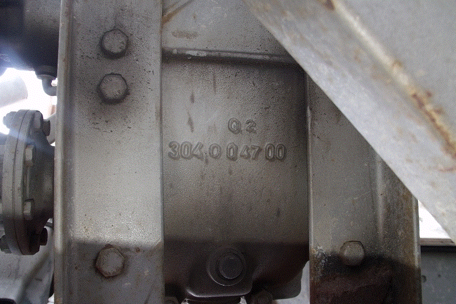

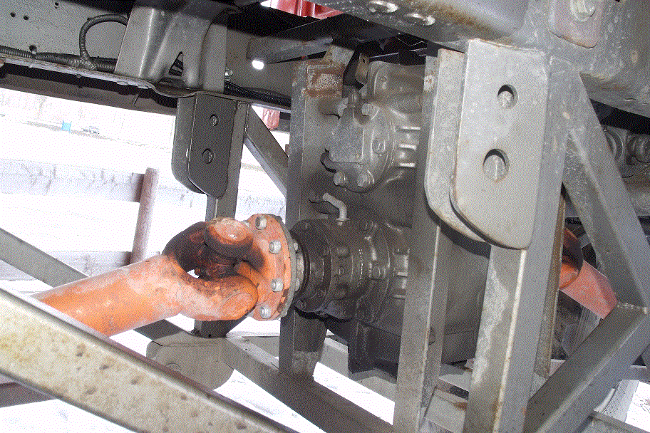

Die Achsen sind in einem Eigenbau Chassis verbaut, und haben keine Typenschilder oder Nummern. Nur das Verteilergetriebe hat eine Gußnummer.
Ich benötige einen Lenkarm und hoffe hier auf Hilfe.

die direkt untersetzten Achsen mit 10-Loch-Naben sehen ein Stück nach Magirus aus, korrekt, sind in dieser Zusammensetzung aber sicherlich zusammengepuzzled.
Das Problem mit dem Lenkhebel wird vermutlich der Freigang mit den montierten Rädern sein, von daher wird der Verweis auf eine konkrete ET-Nummer wohl wenig hilfreich sein.. Evt. passt einer vom 110-17 oder 168M11.
