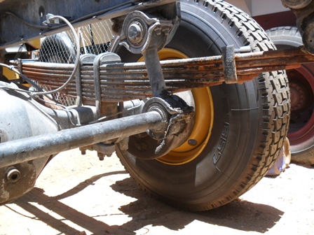

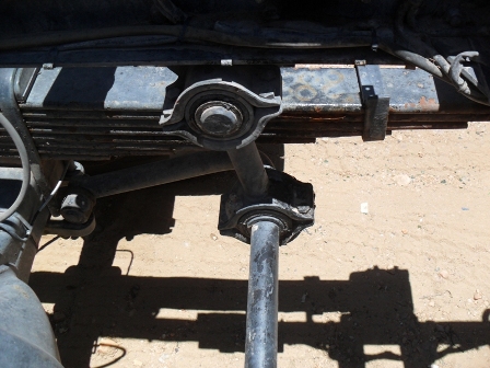

mein 192fa hat hinten keine Stossdaempfer nur ein Stabilisator, ist das gut so oder solte man den mit Stossdaempfern ersetzen.
Vorne hat er beides. Wer kan mir da einen Rat geben?
Ich denke mal der das wie es ist im Gelaende nicht gerade zum Vorteil ist
Nur die harten, komm in Garten.

... das passt schon so wie es ist ... der 170-er holt trotz Stabi vorn und hinten recht viel Verschränkung aus den Achsen ... und mit beiden Stabis fährt er sich auch in Kurven schön stabil, also keinerlei Grund das Ding (welche dort ja auch schon mindestens 30 Jahr klaglos seinen Dienst tut) rauszuschmeissen ... Stossdämpfer kannst Du dann nachrüsten, wenn es mit dem dann irgendwann einmal erreichten Reisegewicht hinten zu hopperig ist und Putzen und schmieren der Blattfedern nicht geholfen hat ...
...Stabi und Stossdämpfer sind meiner Meinung nach erst dann drann, wenn einige Erfahrung mit Reisegewicht vorliegt ...

Hinten hat er keine Stoßdämpfer, da der Koffer immer voll beladen war als Feuerwehr. Wenn der Reisekoffer leicht ist, können Stoßdämpfer die Fahreigenschaften verbessern. Beim Magirus werden die Stoßdämpfer über zusätzliche Halterungen an den Federbriedenhalterungen an der Achse befestigt.

Der Stabilisator in der Ausführung wurde für Aufbauten mit hohem Schwerpunkt eingebaut!

Den Stabil lass mal wo er ist, der ist immer noch schnell weg gebaut, wenn Du einen leichten Aufbau hinten hast und er sich gar nicht verwindet. Wobei die meisste Verwindung über den Rahmen passiert, wenn Dein Aufbau das nicht behindert.
Bei den Federn hat sich bewährt, das über flüssige, alte, danebengequetschte Fett von aussen an die Federpackete zu schmieren. Zusammen mit dem Staub gibt das eine Schutzschicht und immer etwas Schmierung. Zerlegen würde ich die Dinger nie, solange nichts gebrochen ist. Staub und Sand zwischen den Blättern hast Du nämlich spätestens 2 km nach Verlassen der Tarpad.
Federn brechen bei Überlastung, durch Rostnarben aufgebrochene Oberflächen, gelegentlich durch massive Überlastung durch Hochschaukeln bei fehlender Dämpfung. So gut, dass sie nicht mehr dämpft kann man aber so eine Feder gar nicht schmieren.Da müsste man sie staubfrei in Öl einlegen ...
