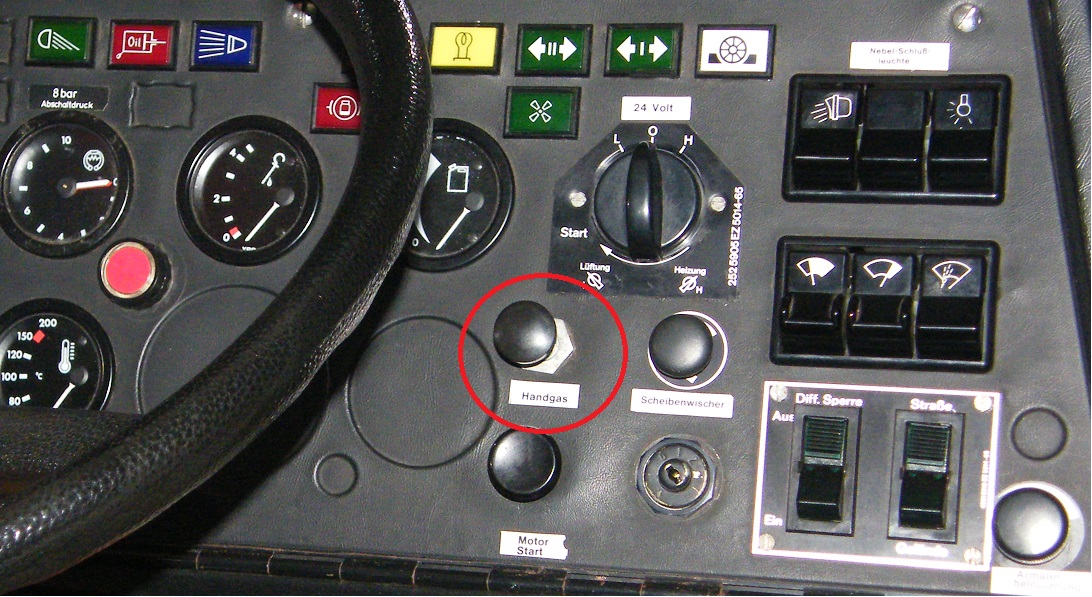

Bei mir sieht es so aus:

Klettenberger hat geschrieben:Bei mir sieht es so aus:
Man, sieht das ordentlich aus...... kein Staubkrümmel.... :angel: :angel: :angel:

Weiter habe ich mir dein Foto aus dem Beitrag "wofür ist der Hebel" oder so ähnlich angesehen.
In der Konsole ist ein Loch zu sehen, und da solte der Drehknopf zur Leerlaufdrehzahl Verstellung sein.
Da er dort nicht ist, würde ich sagen, ab zum Iveco Händler und nen neuen gekauft.

ja Michael, das Loch ist mir gestern auch aufgefallen. Ich habe nochmals nach einem Hebel zur Einstellung gesucht. Es gibt keinen!
Habe an allen Stellen gesucht, keiner da!

es zum Händler, und dann kommt ein neuer rein, incl. Einstellmechanik im Innenraum.
Achso, daß Fahrerhaus läßt sich Hydraulisch nicht kippen. Es ist zwar ein Hebel vorhanden nicht
aber die Pumpenmimik. Der Hebel ist lediglich die Arritierung! Also Türen auf, wie von euch beschrieben
und hoch daß Ding!
