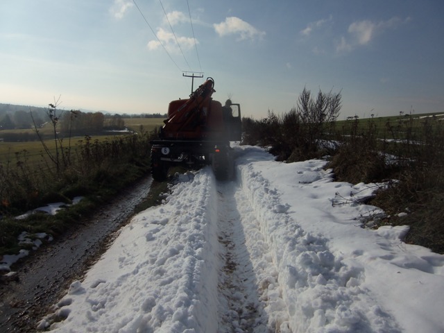

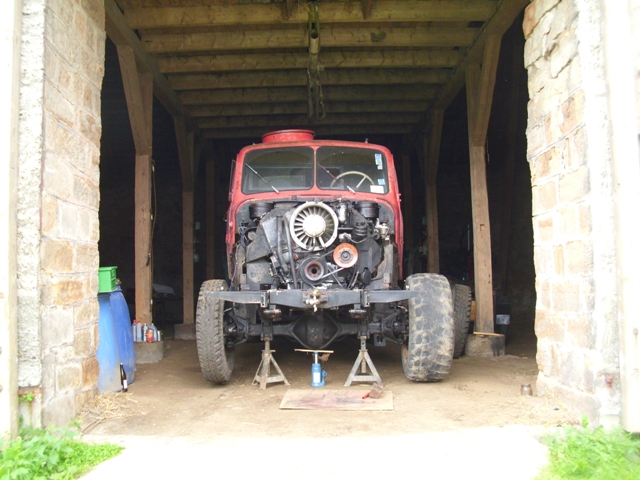

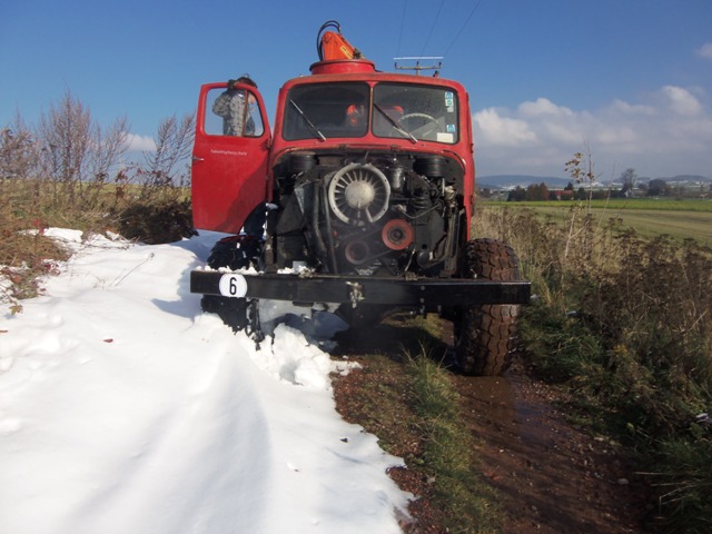

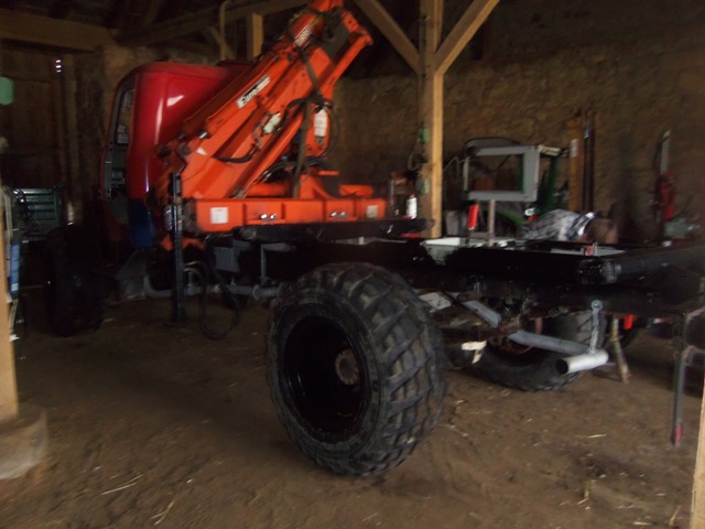

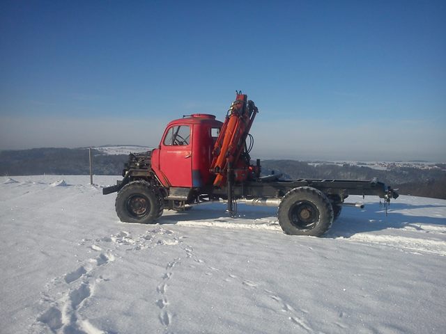

Sorry kann dir nicht helfen aber bitte mach mal ein Bild vom Merkur mit den Reifen.
Merlin82
Beiträge: 57
Registriert: 2012-03-09 21:21:34
Re: Anschluss/Einbau ZF Spindel-Hydrolenkung
#3 Beitrag von Merlin82 » 2013-01-09 14:10:50

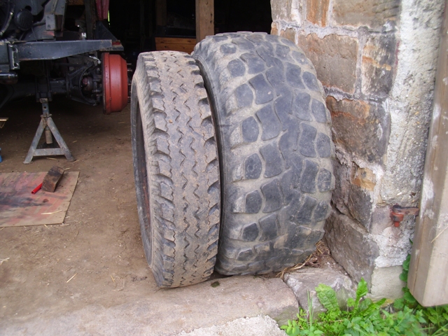

Einige Bilder davon müssten hier schon verlinkt sein.
Die U27 Reifen auf den Bildern sind aber schon wieder runter und durch MPT-02 ersetzt wurden.
Die U27 waren bei Nässe einfach viel zu "schmierig". Dennoch sind die U27 Ballonreifen im Durchmesser und in der Gesamtbreite eine ganze Nummer größer als die MPT-02 von Mitas trotz "gleicher" Größe
Felgen sind vom W50 und passen ohne Probleme.
Mir geht es hauptsächlich um Traktion.

#4 Beitrag von akkuflex » 2013-01-09 14:14:46
mächtig.....danke für die Bilder

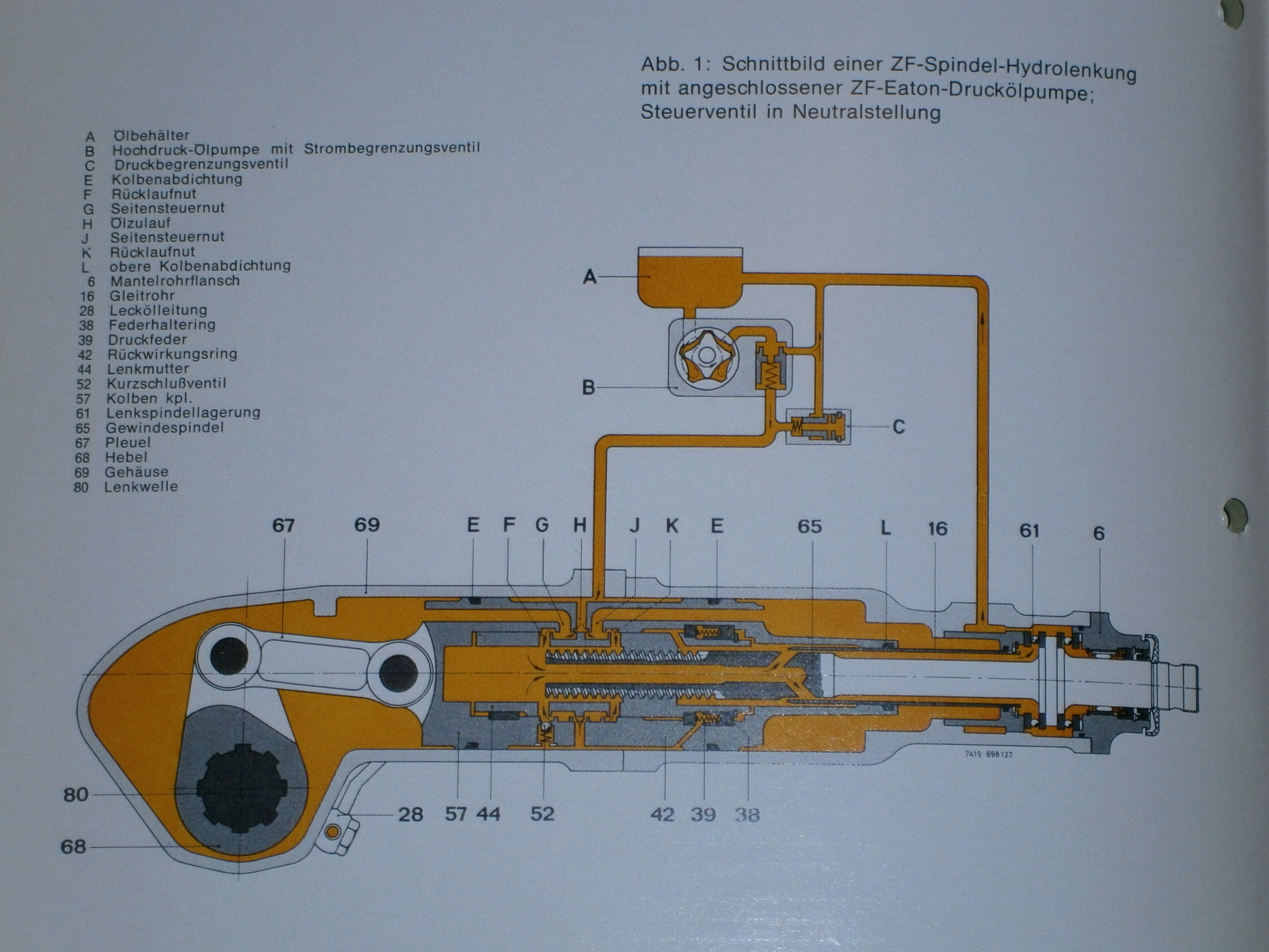

Merlin82 hat geschrieben: 1. Hat von euch jemand einen Anschlussplan bzw. eine komplette Anleitung der Lenkung (Was ist Vorlauf, was Rücklauf)?
Sollte so ähnlich aussehen:
(Quelle: ZF-Spindel-Hydrolenkung Anleitung zur Bedienung, Wartung und Inspektion, Seite 2)
Kann evtl. auch den Rest der Anleitung kopieren (ca. 30 Seiten), kann aber etwas dauern. Falls jemand ein richtiges Werkstadthandbuch o.ä. für die Servo hat, hätte ich auch interesse.
Merlin82 hat geschrieben: 2. Muss ein extra Überdruckventil zwischen Lenkgetriebe und Pumpe eingebaut werden oder ist sowas ind das Lenkgetriebe bereits integriert?
Soweit ich das im Kopf hab, hängt das Überdruckventil irgendwie an der Pumpe drann.
Grüße Felix

Micha
#7 Beitrag von OliverM » 2013-01-10 20:36:20
Falls du die richtige Lenkungspumpe passend zu deinem Lenkgetriebe hast , ist das DBV schon in der Pumpe integriert . Das sieht man auf der Zeichnung unter Punkt "C"

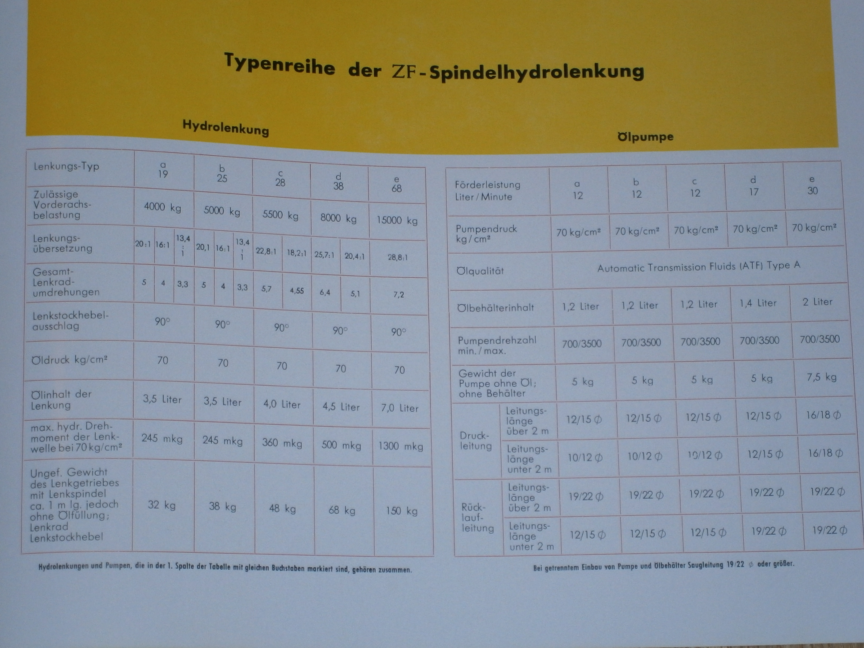

Hier noch was zur Pumpe (bin mir aber nicht sicher welche genau zur Mercur Servo passt!):
Quelle so eine Art Werbeprospekt (?) "ZF-Spindelhydrolenkung"
