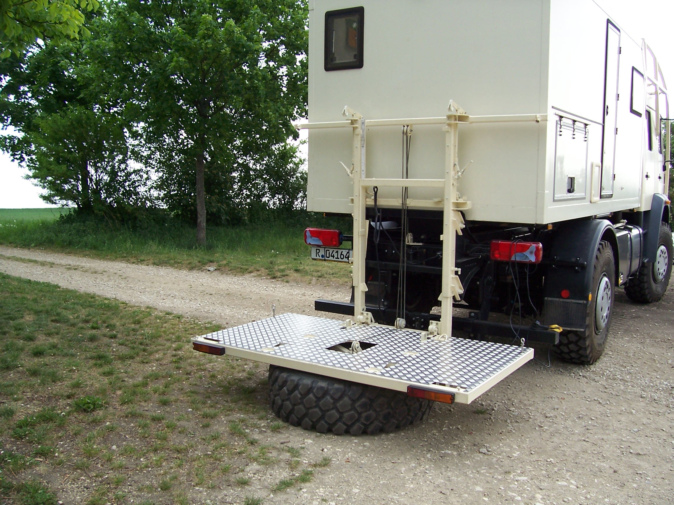

Hinweis: Wenn ihr eure Plattformen als Ladungsträger konzipiert, (mit wenig Aufwand demontierbar), dann verändert sich nicht die im FZG-Schein eingetragene FZG-Länge.
So kann so was auch aussehen mit einem 14.00 Reifen und für eine BMW 850 oder zwei EXC 450.
Weitere Details darf ich, weil es vielleicht Werbung ist, nicht geben.
Gruß Holger
Grüße Holger
