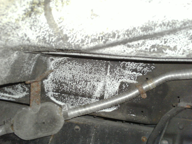

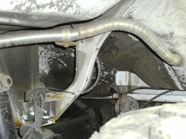

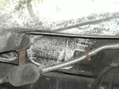

moin ! Habe das Thema jetzt erst gelesen. Bei meinem 814 DA ist auch die werkseitige Wasserheizung drin. Der Auspuff geht durch den rechten Innenkotflügel und dann ungefähr 80cm fast wagerecht am Rahmen nach hinten. Dann kommt noch der Schalldämpfer, von da aus noch 20 cm schräg nach unten weg. Er endet also erst im Bereich hinter dem rechten Vorderrad. Und das ganze sieht original aus.
Besser ein Fahrzeug zuviel als eins zu wenig

Re: MB T2/Vario - Wohin mit den Standheizungsabgasen ?
So, hier mal zwei Bilder. Blick über das rechte Vorderrad. Ging nicht besser, Auto steht dicht an der Winterquartierwand.
