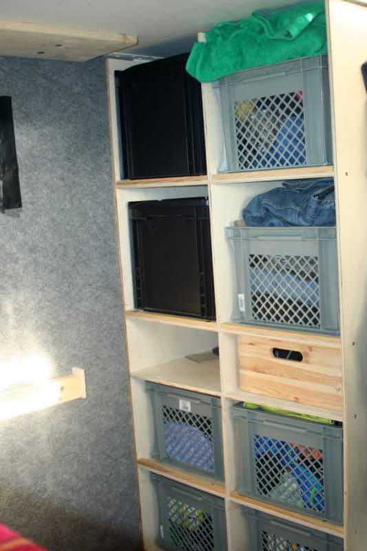

Re: Kisten im Regal sichern?

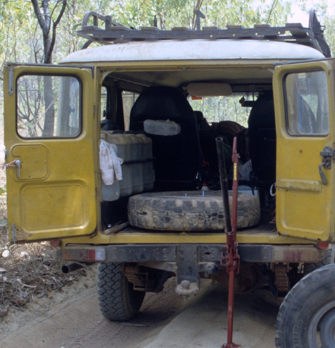

vom lose Hinstellen bin ich kuriert. Ich dachte die Kanister links im Bild stehen gut, gehalten durch die Stange in der Mitte der Höhe und ihr Gewicht (sind 25l Kanister). Gegen später an dem Tag haben wir ein Schlagloch etwas spät gesehen... und dabei hat es einen der Kanister über die Stange rübergeschleudert. Wir hatten Glück, niemand verletzt, Kanister immer noch dicht, aber eines nachhaltig gelernt: Alles was nicht richtig fest ist wird früher oder später durch die Karre fliegen und, wenn es dumm zugeht, jemanden verletzen.

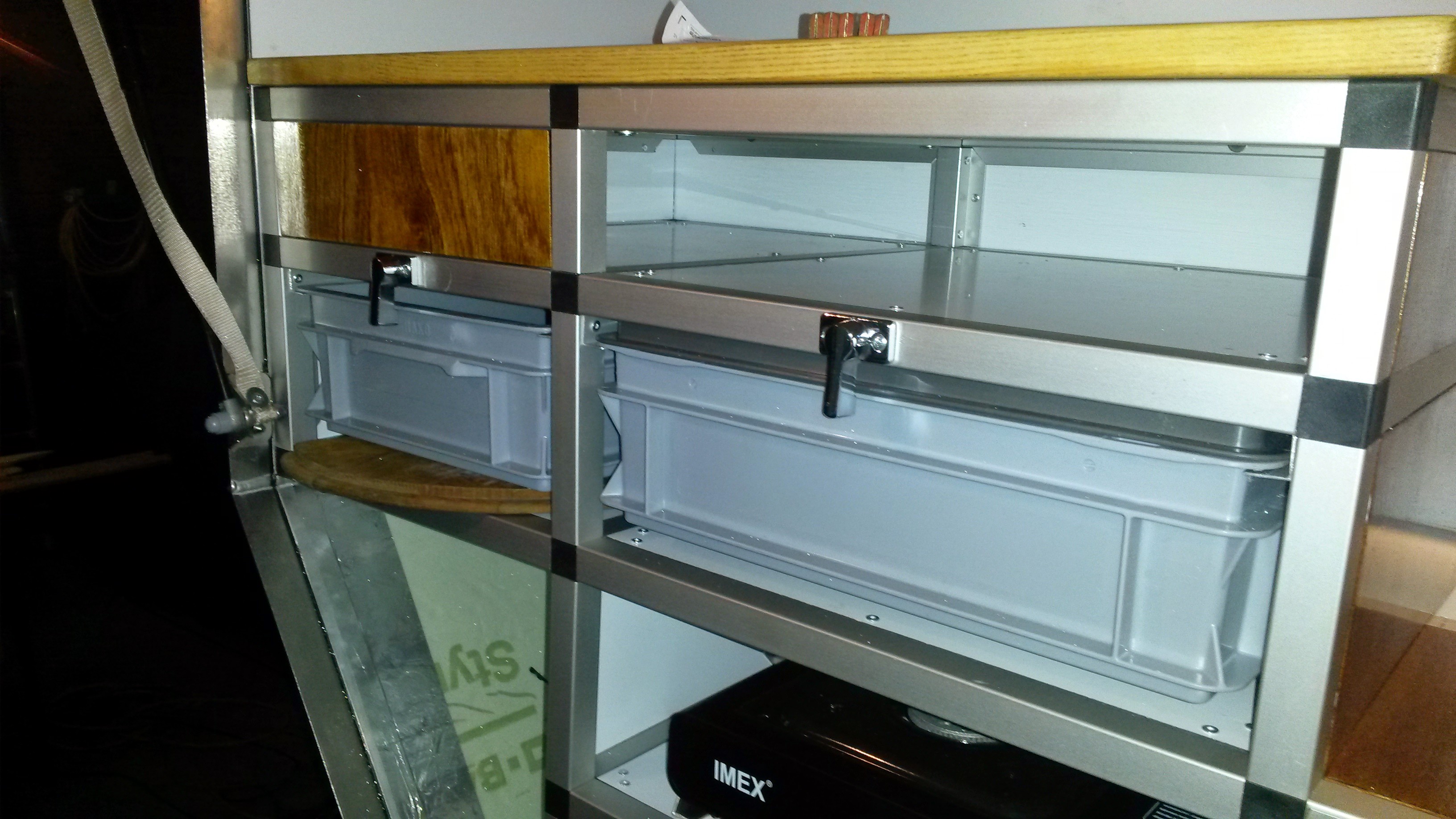

Ich habe nun alle Kisten mit vorreiber vorm herausrutschen gesichert, weil sie ja nur in eine Richtung auskönnen,

von wegen lose hab ich noch kurz was beizusteuern.
hatte mal in einem der Fächer meines originalen Feuerwerhaufbaus (oben) ein Reserverad lose drinn liegen.
Beim runterreißen des Aufbaus hab ich festgestellt das das alles ziemlich massiv gebaut war!!!!
Das reserverad hat in dem Fach über die zeit den Boden Herausgeschlagen...
Stand nix weiter druneter, auch sonst kein weiterer schaden, aber ordenlich befestigen, und um so klappersichererer, ist besser, egal was.

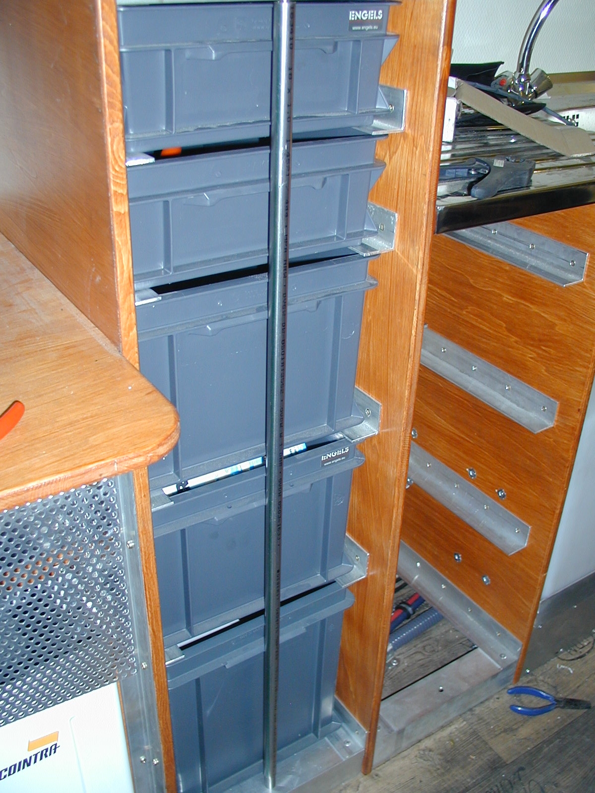

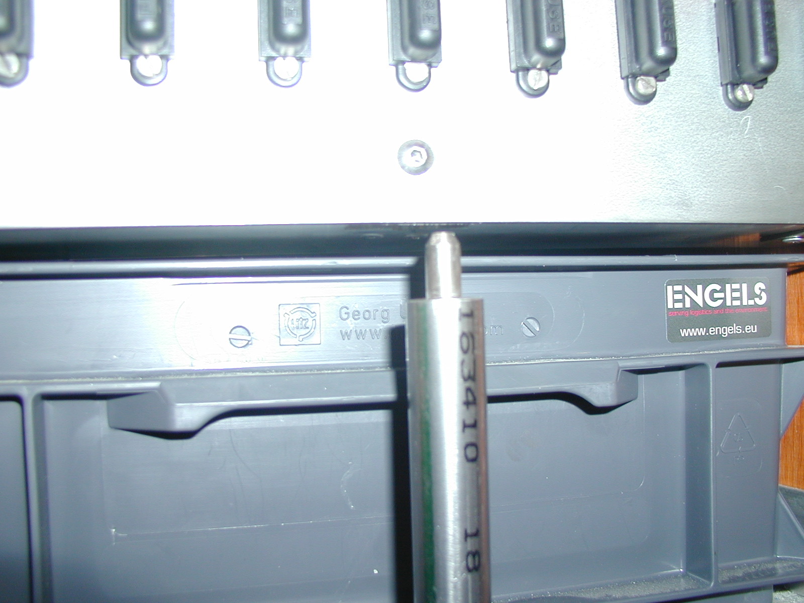

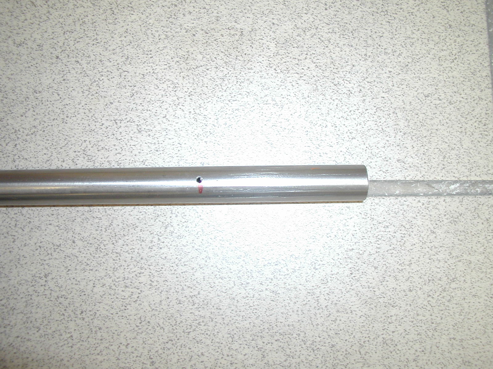

Hey, ich würde gerne nochmal den alten Thread hier aufwärmen.
Ich baue derzeit an einem Innenausbau aus Alusteck-System. Darin sind graue Stauboxen (Auer) in nach vorne offenen Fächern seitlich in Aluleisten geführt.
Ich habe jetzt schon öfters auf Bildern neben Vorreibern als Sicherung so senkrechte Stäbe gesehen, die oben und unten in eibem Loch eingehängt sind. Kennt das jemand?
Ich hab mir Vorreiber besorgt, traue denen aber wegen der punktuellen Kraftaufnahme nicht so richtig.
Würde mich über Ideen freuen!
Gruß Moe
sowas meine ich:
Gruß Moe
sowas meine ich:

Re:
Ja, kenne ich :-)moetheone hat geschrieben:Hey, ich würde gerne nochmal den alten Thread hier aufwärmen.
Gruß Moe
sowas meine ich:

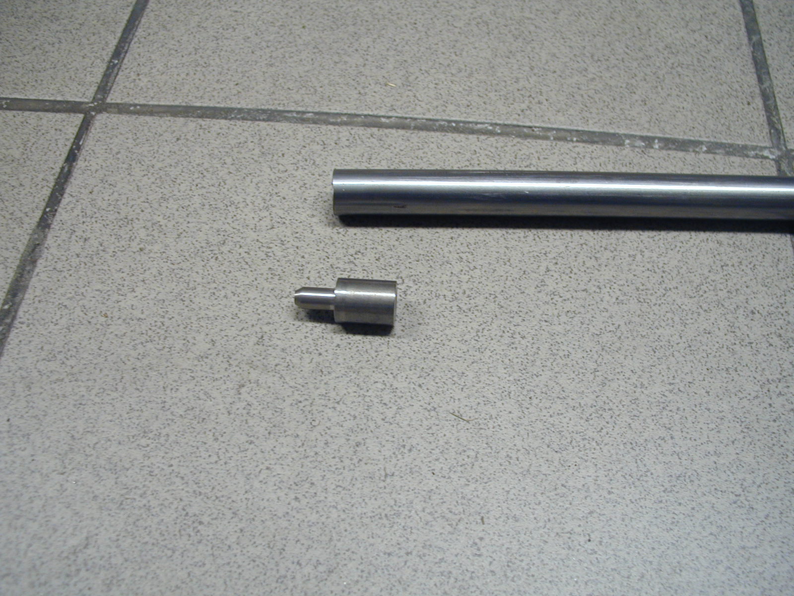

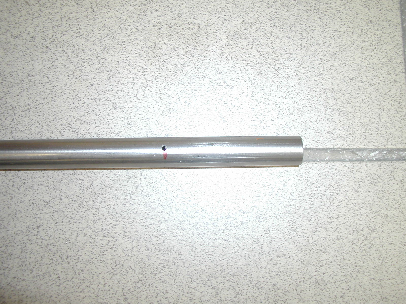

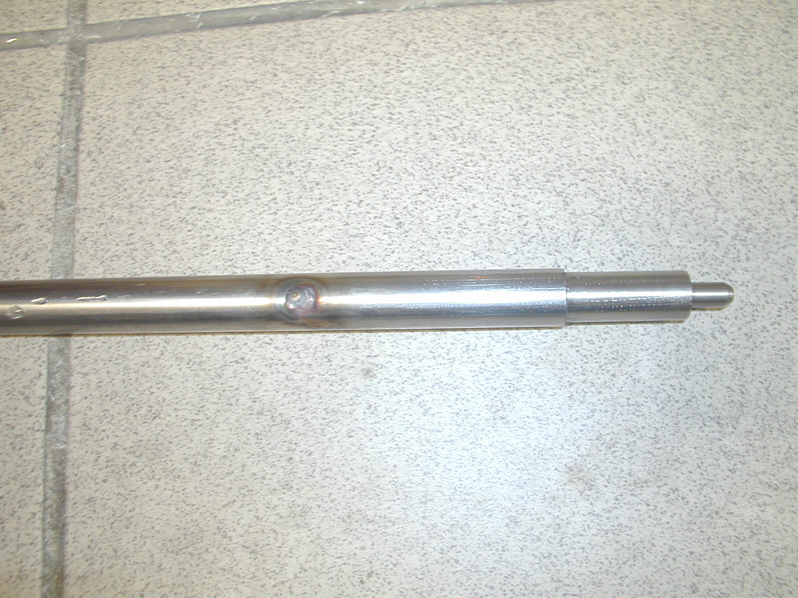

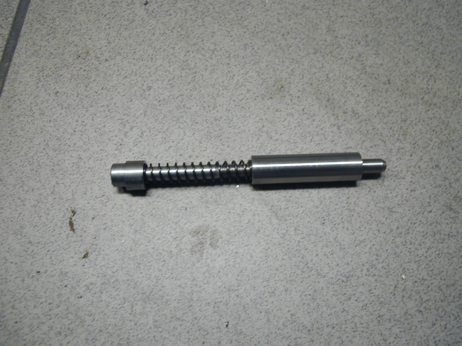

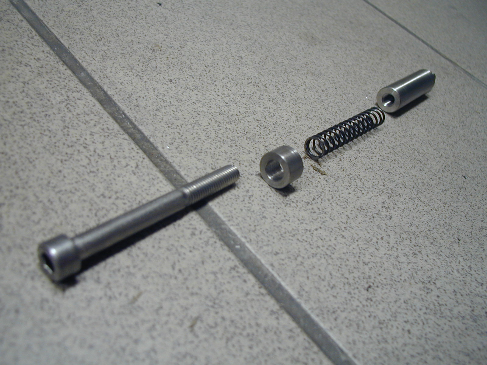

Das ging jetzt aber in Richtung Denksportaufgabe, rauszufinden, wie das funzt
Hast Du die beiden Pins selber abgedreht oder irgendwo so bekommen?

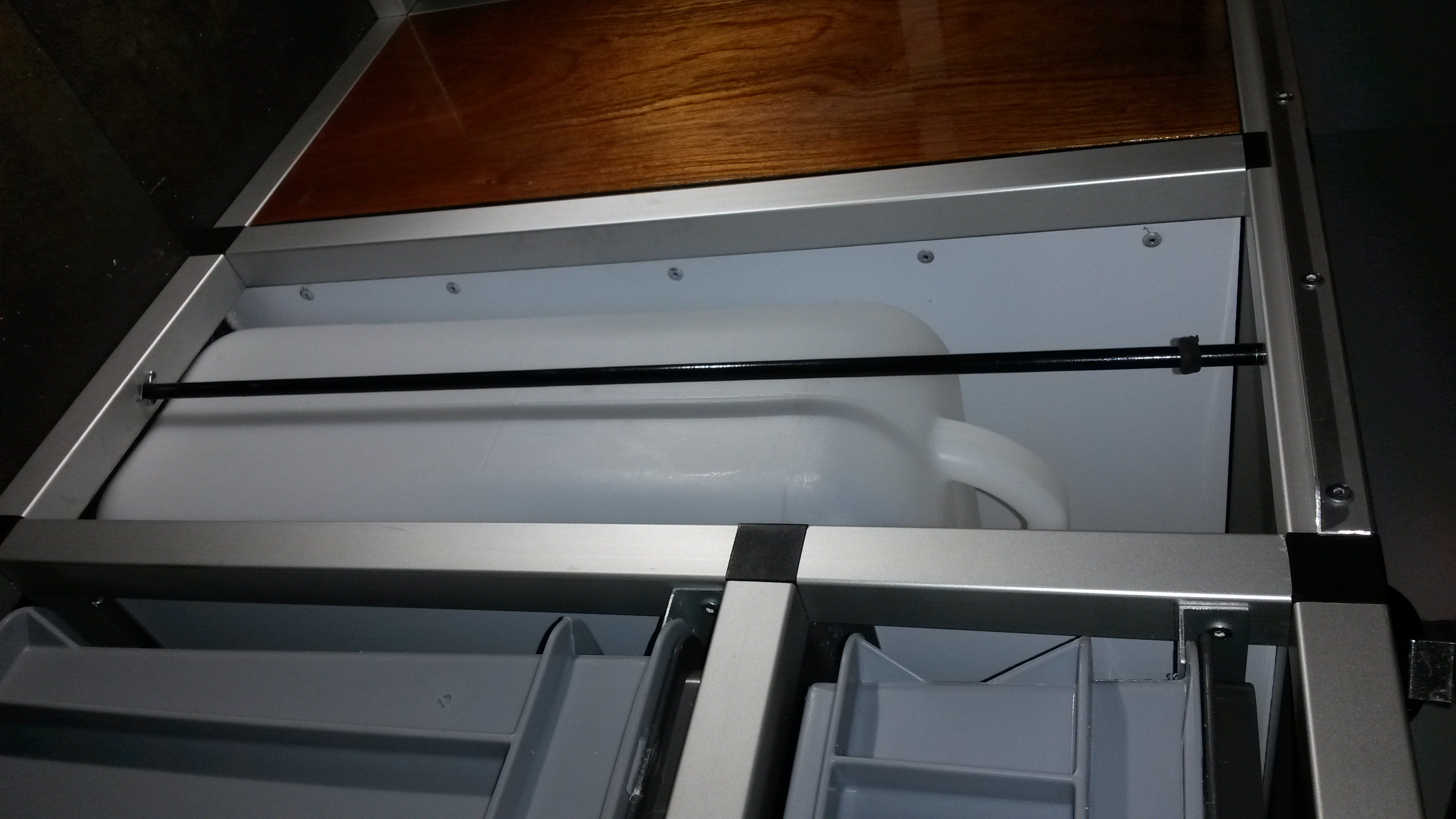

So, danke für Eure Vorschläge!
Hab nun doch eine minimalistisch Stablösung gebaut. Oben kann der Gummi zum fixiern nach oben geschoben werden.

@motheone
... Stabgesicherter Kanister sieht gut aus ... bei den anderen Kisten hätte ich Bedenken ... die hängen ja nur auf einem verdammt schmalen Rand ... kleine Kisten mit leichter Beladung mögen das abkönnen, ich hab aber gemerkt, dass der Teil meinerdie Kisten, die nur auf Bodenschienen laufen die etwa doppelt so breit sind wie Deine oben angreifende Hängeschienen, viel leichter durchbiegen oder abstürzen, als diejenigen, die eine vollflächige Auflage haben ...
Naja, ich denke es ist stabil genug. Test findet ab Februar in Marokko statt :-)

Also, war vorgestern noch an meiner Halle und hab mir das nochmal kritisch angesehen. Die Kisten sitzen sehr formschlüssig in den Schienen. Auch in Anbetracht der kleinen Grõße der Kisten halte ich die Konstruktion für stabil genug.
Im LKW hatte ich zwei recht große Kisten auf Schienen umd da hatte ich auch recht strapazierte Kustenböden...
Hab allerdings noch den Tip bekommen, dass mein 19l Wasserkanister so nicht pistenfest ist. Werde noch versuchen den zum Boden hin abzuspannen.
