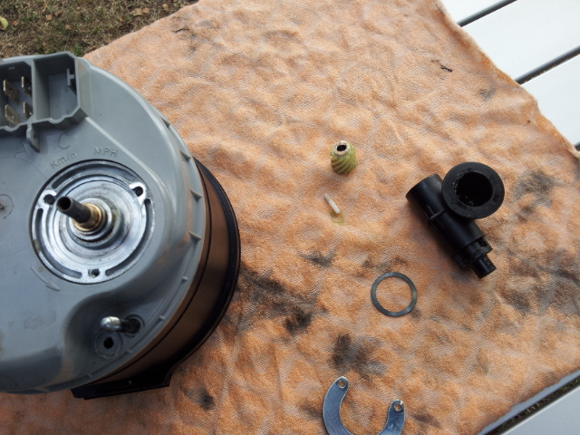

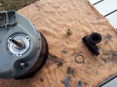

Wir sind gerade mit dem Magirus im schönen Zingst an der Osrsee im Urlaub, und der Tacho will nicht mehr. Nun, ich hab ja Zeit, also hab ich ihn mal zerlegt um den Fehler zu finden. Auf der Rückseite ist ein 90Grad Winkelgetriebe mit ner Schnecke, und im Innern der Schnecke ist ein dünner Vierkant aus Kunsstoff der die Kraft übertragen sollte. Der ist abgebrochen, weil das alte ranzige Fett im Tacho die drehenden Teile zu stark gebremst hatte. Nun ist alles gereinigt und wieder zusammen und ich hoffe daß ich alles richtig gemacht habe und er wieder tut.
Nun meine Frage: oben
Woher Krieg ich die Schnecke mit dem abgebrochenen Vierkant neu? Ne Kienzle-Vertretung kann ich hier wohl vergessen...

.. die meisten LKW-Werkstätten bieten auch Tachoservice an und sind damit sozusagen Kinezle-Vertretungen ... heutzutage geht sowas ja alles elektronisch, aber ich wurde gleich bei der ersten LKW-Werkstatt fündig als es um (deutlich weiter als bei Dir gehende) Probleme mitm mechanischen Tacho ging ... also einfach probieren, ich wette, spätestens der 3. KLW-Fuzzi kann helfen ...
