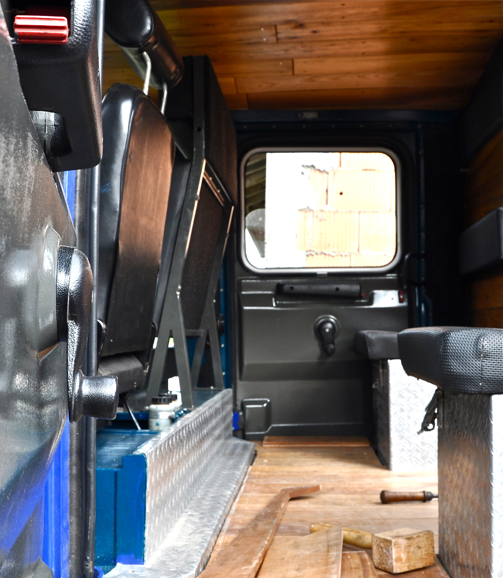

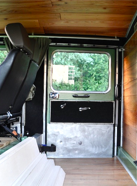

Sharleena
Beiträge: 834
Re: Kurzhauber 911 Fahrer- Beifahrertür zerlegen
#9 Beitrag von Sharleena » 2012-08-14 17:28:40
Hallo Alex,
welche Art Tür ist denn bei Dir verbaut?
Unsere "alten" Türen hatten wir schon offen und irgendwo auch noch Bilder davon...
Anbei zwei Bilder von den hinteren Türen (die vorderen sind jedoch gleich aufgebaut); Bj. 73 und Bj. 82.
Hendrik
Bj. 1973
Bj. 1973
Bj. 1982
Bj. 1982
Africalex
Beiträge: 982
Wohnort: Heinsberg
#10 Beitrag von Africalex » 2012-08-14 17:37:30
Hallo Hendrik,
ich hab die ganz "normalen" Türen. Nicht die Doka!
Aber trotzdem danke für die Fotos. (immer wieder schön zu sehen)
Alex
