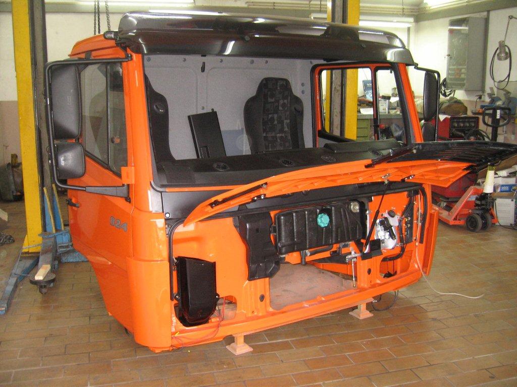

ich möchte euch zeigen, wie ich die Luftansaugung an meinem Fahrerhaus gebaut habe.
Das Fahrerhaus ist noch nicht aufgebaut, darum war die Umsetzung viel einfacher. Ich konnte prima im Stehen alle Anpassungsarbeiten erledigen.
Zuerst besorgte ich mir ein flexibles Wellrohr von einer Luftheizung mit 80 mm Durchmesser. Ich konnte das Rohr biegen und dann anhalten, um schon mal zu prüfen, wie die Optik wird. Als ich mir grob über die Leitungsführung im Klaren war, bestellte ich mir drei 90 Grad Edelstahlbögen und ein 1,25m langes Rohr, Außendurchmesser 114,3 mm. Die Regenkappe dazu bei MAN- HUMMEL.

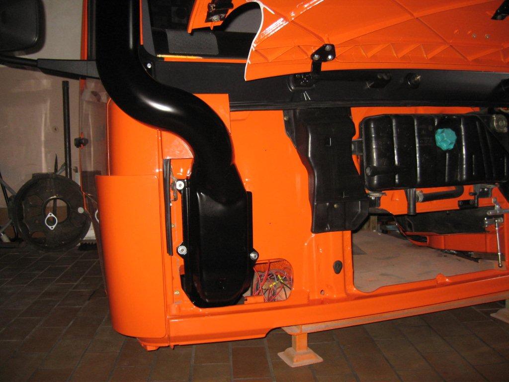

Originale Luftansaugung hinter der Vorbauklappe:

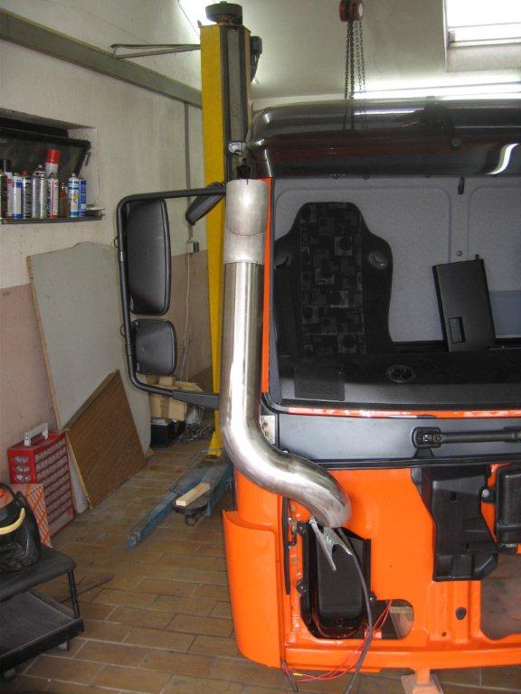

Hier seht ihr die ersten gehefteten Rohre am Fahrerhaus:

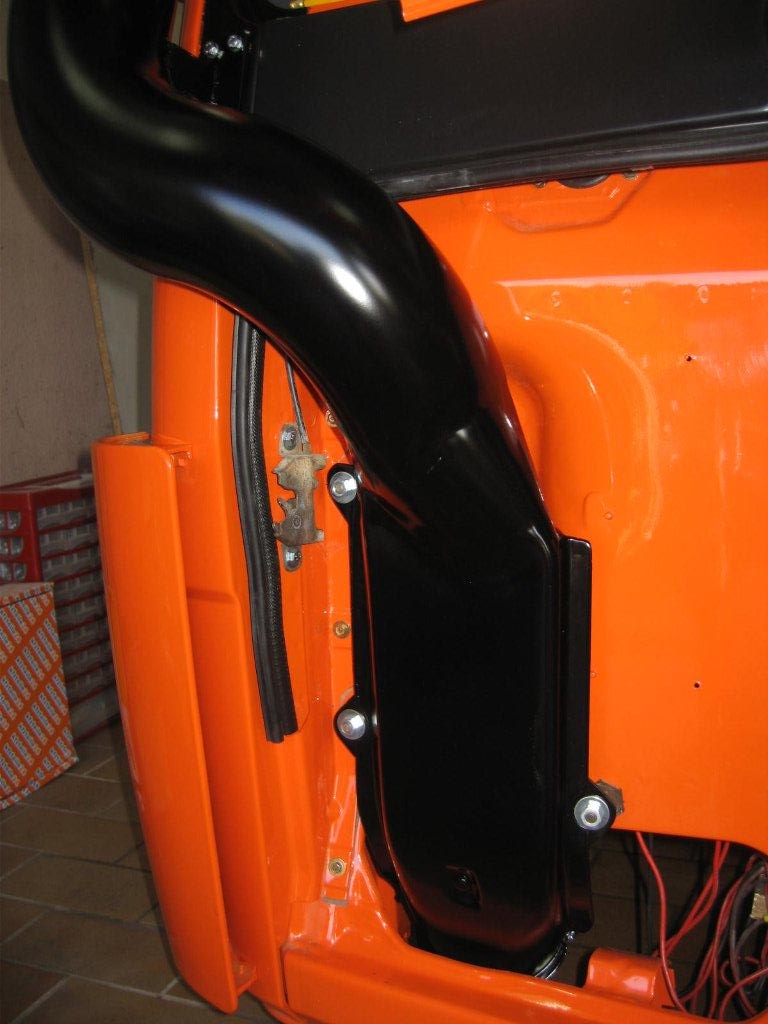

So habe ich die Anbindung zur originalen Ansaugung hergestellt:

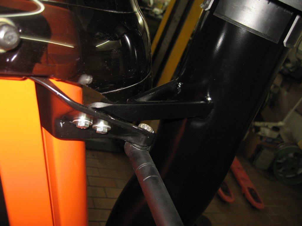

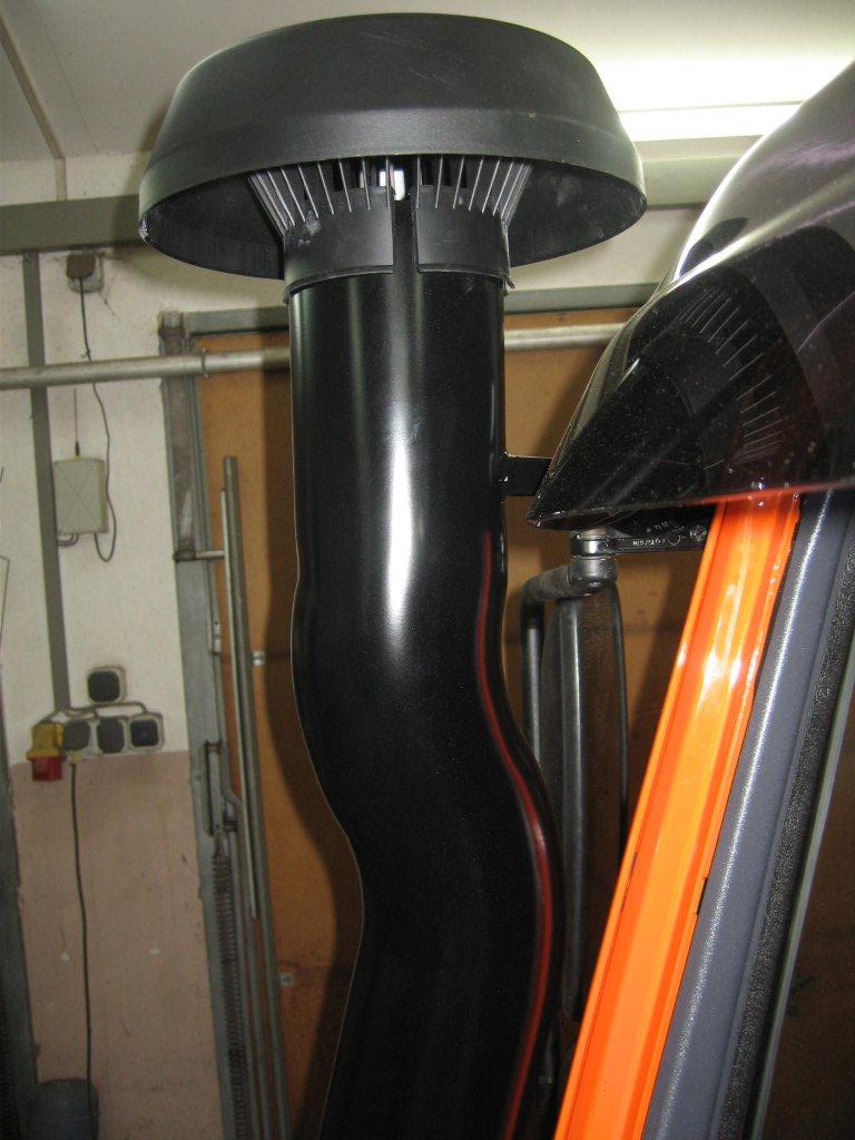

Das Ansaugrohr habe ich oben befestigt ( am Spiegelhalter ):
Die Befestigung unter der Windschutzscheibe:

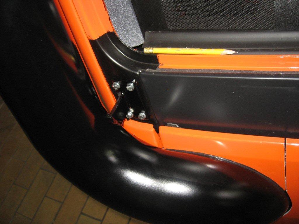

Ihr seht hier die Durchführung durch die Vorbauklappe. Mir war wichtig, dass ich die Vorbauklappe - ohne etwas abzubauen - jederzeit öffnen kann. Die ausgeschnittenen Teile der Vorbauklappe habe ich mit Karrosseriekleber an das Ansaugrohr geklebt.
Das ist die Regenhaube:

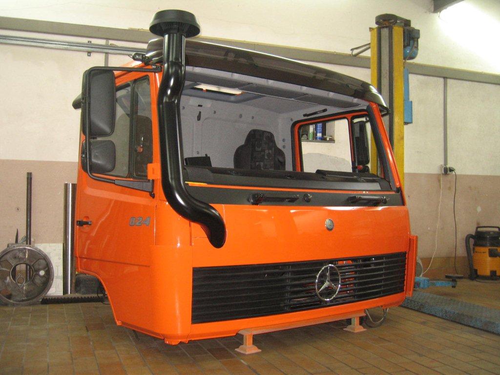

Fertige Luftansaugung am Fahrerhaus angebaut:

sieht gut aus. Als ich unseren 1317 aufgebaut hatte stand ich vor dem gleichen Problem, mit der hochgelegte Luftansaugung. Pro Cab hat hatte das an einem 917 so ähnlich angebaut. Hast Du das obere, linke ausgeschnittene Teil angeklebt? Würdest Du das noch einmal bauen da unser Freund der unseren 1317 gekauft hat noch vor dem gleichen Problem steht.

Re: Hohe Luftansaugung am LN2
Hallo Günni,
für mich selbst würde ich es jederzeit wieder so bauen.
Für Dritte aber nicht da es sehr zeitintensiv ist.
Ermuntere deinen Freund zum Bau, Fotos und Tipps kann er gerne von mir bekommen.
Sollte er in meiner Nähe sein - Besichtigung gerne möglch.
Gruß Stefan
