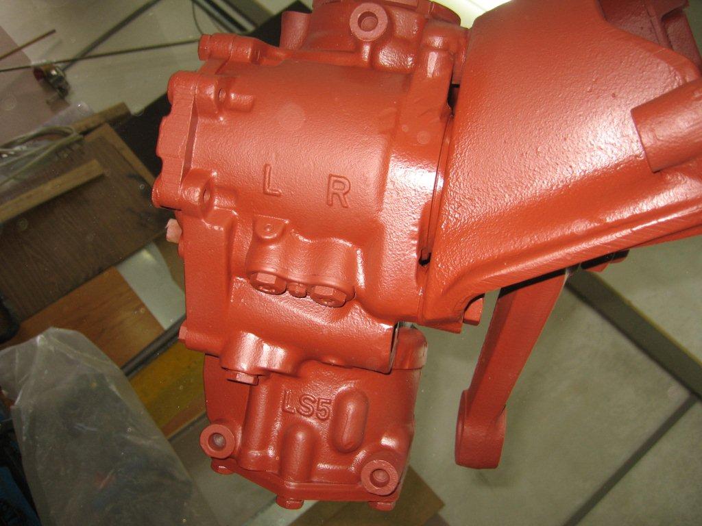

Unser Mercedes-Benz LAF1113B hat eine Servolenkung LS5 von MB. Beim Einschlagen nach rechts ist alles O.K., beim Einschlagen nach links kommt aber der mechanische Endanschlag vor dem hydraulischen Endanschlag der Servolenkung. Das soll eigentlich umgekehrt sein.
Der mechanische Endanschlag ist korrekt eingestellt für maximal möglichen Einschlagwinkel, ohne daß irgendwo Bauteile streifen. Es muß also der hydraulische Endanschlag verstellt werden.
Hat das jemand schon gemacht und kann mir sagen, wie das geht?

PirxPirx hat geschrieben:eine Servolenkung LS5 von MB

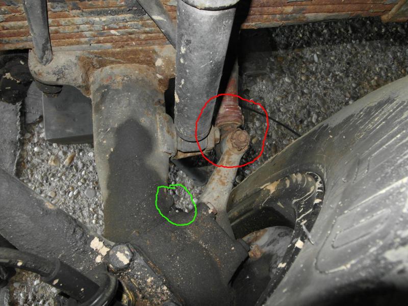

Die weiter oben von Stefan/naumi0 beschriebene Einstellung des hydraulischen Endanschlags ist nur bei der Servolenkung LS5F möglich. Mein 1113er hat aber noch das ältere Lenkgetriebe LS5C eingebaut. Die LS5C hat die beiden Einstellschrauben nicht, sondern der hydraulische Endanschlag ist innerhalb des Lenkgetriebes werksseitig fest eingestellt (31° nach rechts und 36° nach links) und läßt sich nicht verstellen.
Ich frage mich nun natürlich, warum es überhaupt zu einem Problem kommt, da an der Lenkung in den lächerlichen 28.000 km bei der Feuerwehr ja sehr wahrscheinlich nie etwas verändert wurde. Es sollte also noch die Werkseinstellung vorhanden sein, die bei Auslieferung des Fahrzeugs ja wohl funktioniert hat. Mir ist nur bekannt, daß die Feuerwehr eine neue Spurstange eingebaut hat.
Frage: kann der Austausch der Spurstange (die Spur scheint korrekt eingestellt zu sein) zu einer Verschiebung des Lenkeinschlags aus der Mittellage heraus führen (ich hoffe Ihr wißt, was ich meine)? Nach meinem Verständnis eher nicht.
Ich kann jetzt eigentlich nur noch den mechanischen Lenkanschlag verstellen, so daß er erst nach dem hydraulischen Endanschlag wirkt. Aber eigentlich ist der perfekt (und knapp) eingestellt und außerdem meine ich, er wäre schon ganz am Anschlag. Sollte man die Schraube überhaupt weiter eindrehen können, würden einige Teile sich fast berühren - gefällt mir nicht.

von der Lenkstange (zwischen Lenkgetriebehebel und Achsschenkel) gibt es im Kurzhauber verschiedene Ausführungen. Vielleicht lässt sich bei Deiner ähnlich der Spurstange per Gewinde die Länge verstellen?

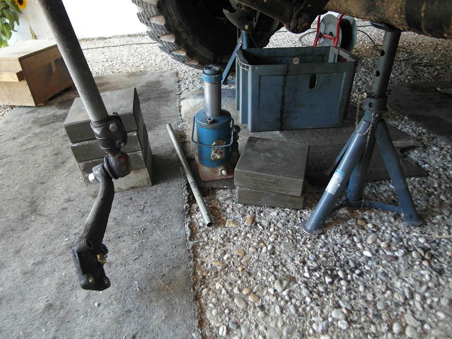

eine nachträglich eingebaute Lenkstange mit anderer Länge oder ein auf der Verzahnung versetzter Lenkhebel würden Dein Problem erklären. Dann sollte allerdings auf der gegenüberliegenden Seite (also am anderen Anschlag) der hydraulische Anschlag schon deutlich vor dem mechanischen kommen. Ist das so?
Normalerweise sollte bei Geradeausfahrt der Winkel zwischen dem Lenkhebel am Lenkgetriebe und der Lenkstange relativ genau 90° betragen. Wenn das nicht der Fall ist, würde ich tippen das die Lenkstangenlänge nicht mehr stimmt. Wenn der Winkel etwa bei 90° liegt und trotzdem die Anschläge nicht passen würde ich versuchen, den Lenkhebel auf der Verzahnung umzusetzen.
Wenn allerdings der Anschlag auf der einen Seite ohne Reserve gut passt und auf der anderen Seite klemmts dann wirds schwierig.
Kai

leider ist es tatsächlich so, daß der Anschlag beim Einschlagen nach rechts perfekt paßt, beim Einschlagen nach links aber falsch eingestellt ist.
Und soweit ich das beurteilen kann, wurde von der Feuerwehr auch nur die Spurstange ausgewechselt (kann ich mir mit der hohen Beanspruchung durch den Schneepflug erklären), aber Lenkstange und Lenkhebel nicht angefaßt (warum auch).
Ich habe mir inzwischen auch überlegt, daß eine Verstellung der Lenkstange das Problem lösen könnte - vorausgesetzt ich bekomme den Kegelzapfen des Gelenks raus.

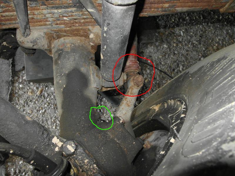

So,
hier mal der Bericht vom Samstag. Wie schon vermutet, hat die Servolenkung LS5C keine Einstellschrauben für den hydraulischen Endanschlag. Auch die Befestigungsschrauben des Lenkgetriebes sitzen fest und sind gesichert.
Ich habe daher als Erstes versucht, den mechanischen Endanschlag so weit zu verstellen, daß er nach dem hydraulischen Anschlag zum Tragen kommt. Das hat im Prinzip auch funktioniert. Wenn man den mechanischen Anschlag 2 Umdrehungen hineindreht, schaltet die Servolenkung rechtzeitig vorher ab und alles wäre gut. Leider ist dann an der Engstelle Spurstangengelenk - untere Stoßdämpferaufnahme zu wenig Luft, da hätte gerade noch ein Blatt Papier dazwischen gepaßt.
Hier mal ein Photo der Situation: Der grüne Kreis zeigt den mechanischen Endanschlag (Schraubenkopf gegen Nocken im Achskörper). Der rote Kreis zeigt die Engstelle (Spurstangengelenk gegen untere Stoßdämpferaufnahme).
Ich habe dann den mechanischen Endanschlag wieder in seine originale (und offensichtlich korrekt eingestellte) Position zurückgedreht. Leider hatte ich dann keine Zeit mehr. Ich werde aber demnächst wohl nicht drum herum kommen, die Länge der Lenkstange zu verändern. Ist bestimmt wieder eine Sch...-Aktion das Kugelgelenk aus dem Lenkhebel zu bekommen ...
Naja, man hat ja sonst nichts zu tun.
P.S.: Die Frage bleibt, wie und warum sich die Werkseinstellung verändert hat. Was hat die Feuerwehr mit der Lenkung angestellt?

- Beiträge: 18790
Re: Anschlag der Servolenkung einstellen?
So,
am Samstag habe ich mich mal an die Servolenkung gemacht. Bin leider nicht erfolgreich gewesen. Der Lenkhebel an der Achse war schnell abgeschraubt (der Kugelkopf hat sich erwartungsgemäß heftig gewehrt, loszulassen). Aber nun kann ich das Gelenk nicht herausdrehen. Wollte die Lenkstange dann etwas erwärmen, aber es war in der ganzen Halle kein Feuerzeug zu finden ...
Naja, dann eben nächstes Wochenende ...
