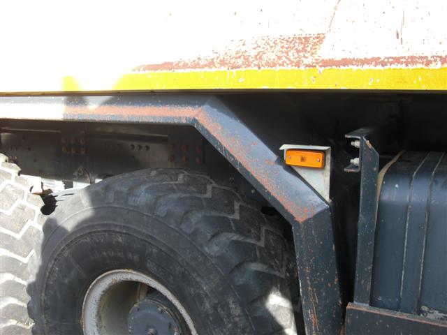

Guten Abend zusammen,
bin immer noch ein bisschen unschlüssig mit dem Einbau
meines Dieseltanks in die Kabine. Möchte aber eigentlich
einen tiefen Einstiegskasten der Kabine um mir die
"Hühnerleiter" zu ersparen.
Denke aber trotzdem noch über die Aussentankvariante
nach.
Daher meine Frage: Wie gross muss der Mindestabstand
zwischen Rad und Dieseltank sein. Gibts da ne DIN oder
andere feste Richtwerte.
Gruss und Danke vorab. Ralf
kleines Bild als Ergänzung wie engs schon ab Werk ist.

Ich denke es reicht aus, wenn du in jeder Geländesituation noch etwas Platz hast..wobei du auch noch Matsch und Stöcke bedenken solltest usw, aber das ist der Nachteil an den vielen Rädern :)
Aber mit einer genauen DIN kann ich schwätzer natürlich nicht dienen :D

...ev. Schleuderweg von Schneeketten beachten...hab mal was von bis zu 10cm "gehört"?!

erstmal gherade eingefedert und schrägeingefedert prüfen. bei schrägeingefedert (mind 5°, wenn du viel Gelände fährst dann mehr) sollte zu den Schneeketten noch zusätzlich ca.30mm Platz sein, unter 20mm no-go.
Bitte auch noch die dyn. Achsverschiebung, (z.B. S-Schlag bei Stahlfederung) berücksichtigen. gerade volleingefedert sollte es etwas mehr sein,. In Fahrstellung solltest du mind. die 10cm plus Ketten haben...
