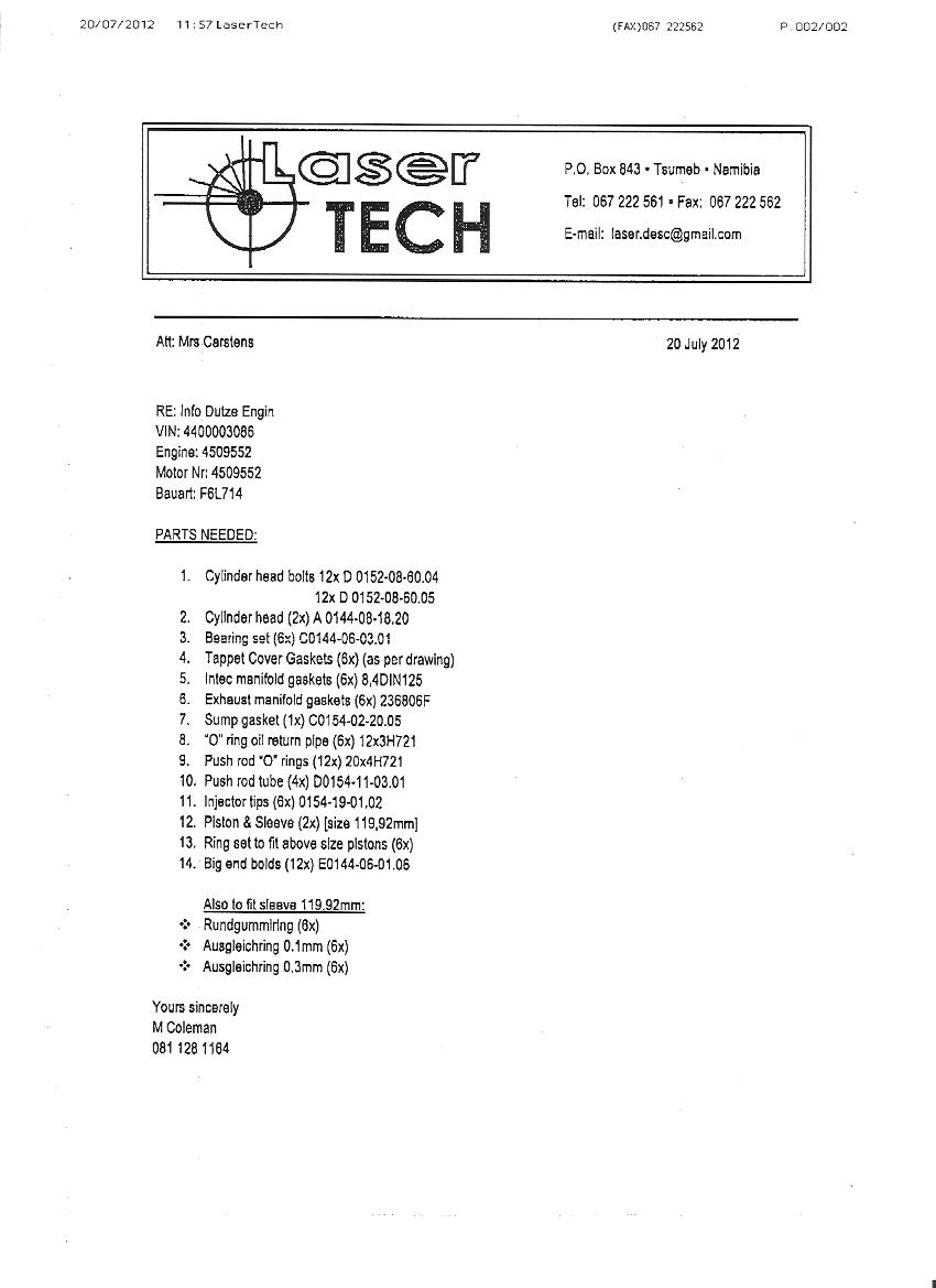

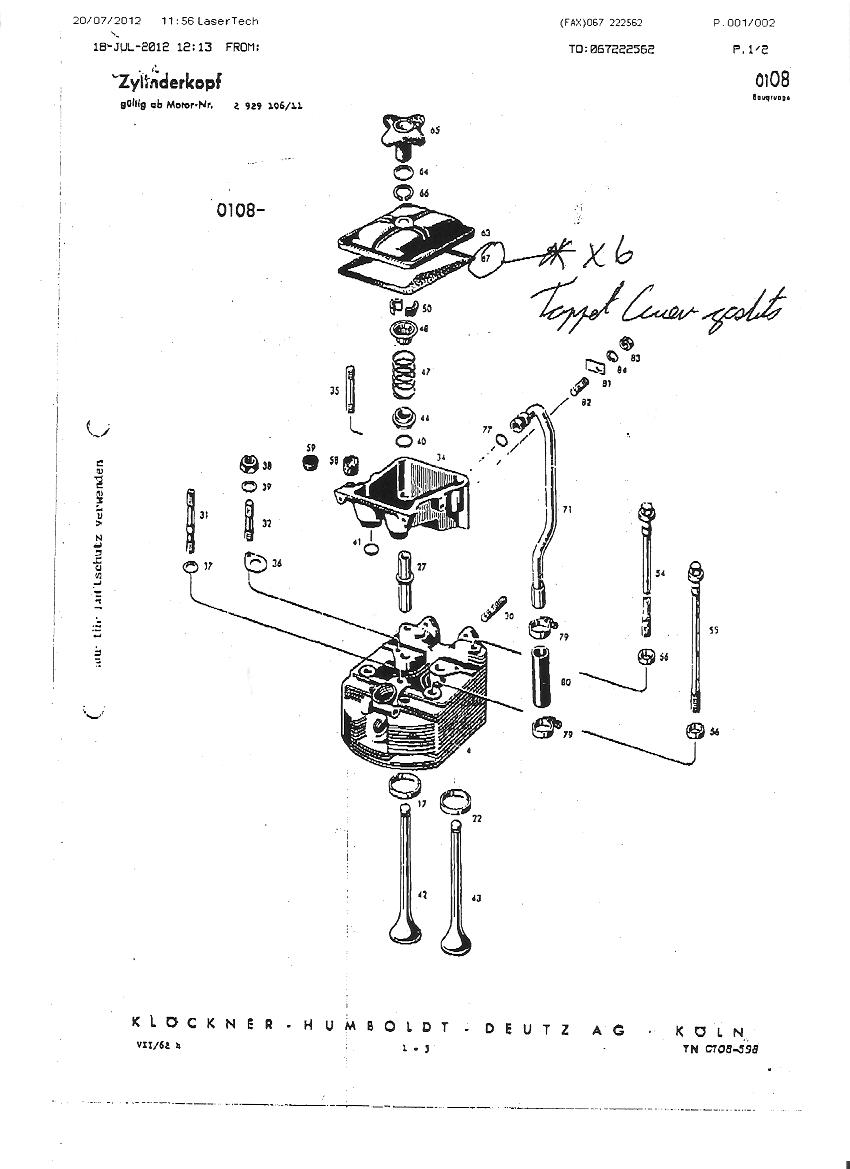

nun habe ich (Ina) die Ersatzteilliste für unseren 150 bekommen. Ich habe Euch diese als Anlagen angehängt. Punkt 4. (siehe Anlage Zylinderkopf), 12. und 13. sind wohl keine Originalgrößen. Der Mechaniker hat diese Größen nicht in der Ersatzteilliste unseres Motors F6L714 finde können. Er meint, der Motor wurde aus zweien zusammengesetzt. Kolben und Zylinder von der Größe 119,92mm entsprechen nicht dem F6L714. Die drei letzten Punkte unter Also to fit sleeve 119,92mm
wäre auch noch zu klären.
Kennt sich einer von Euch damit aus. Habt Ihr Adressen in Deutschland für mich, wo ich diese Teile ganz schnell bestellen könnte?

das Normalmass für den 714er Motor ist 120 mm, Übermasskolben gibt es in 120,5 und 121 mm.
Die echten Masse de Kolbens Normalmass: 119,92, 1. Übermass: 120,42, 2 Übermass: 120,92
Die Ringe ganz unten auf der Liste kommen unter die Laufbuchse (sleve) des Zylinders um den Abstand des Kolbens vom Zylinderkopf auf 1,3 bis 1,5 mm einzustellen. Da baut man alles schön zusammen, dann fädelt man ein Stück Lötdraht durch das Einspritzdüsenloch, dreht einmal durch und guckt wie dick der Draht plattgematscht ist. Wenn es nicht stimmt rechnen, alles wieder auseinander und entsprechend anderen Ring unter die Laufbuchse legen.

PS: Von der Bestellliste her klingt das nach Wasserschaden. Oder?

Hallo Simon, hallo Schrauber, vielen Dank für die Infos.
Wenn ich das richtig verstehe, hat der Kolben mit 119,92mm ja die Originalgröße, oder? Der Mechaniker meint, der Motor sei vor sehr langer Zeit zu heiß geworden und hätte Haarrisse bekommen, die sich durch das lange Stehen zugeharzt haben. Als der Magirus noch als Feuerwehrwagen in Dland eingesetzt war, hat man ihn wohl zu lange im Stand laufen lassen, um die Pumpen zu betätigen. Dies soll wohl für den Motor nicht ausreichend Kühlung gegeben haben. Wie auch immer, er ist im Arsc... Werde gleich die beiden Firmen ansprechen und die Teileliste durchgeben.
