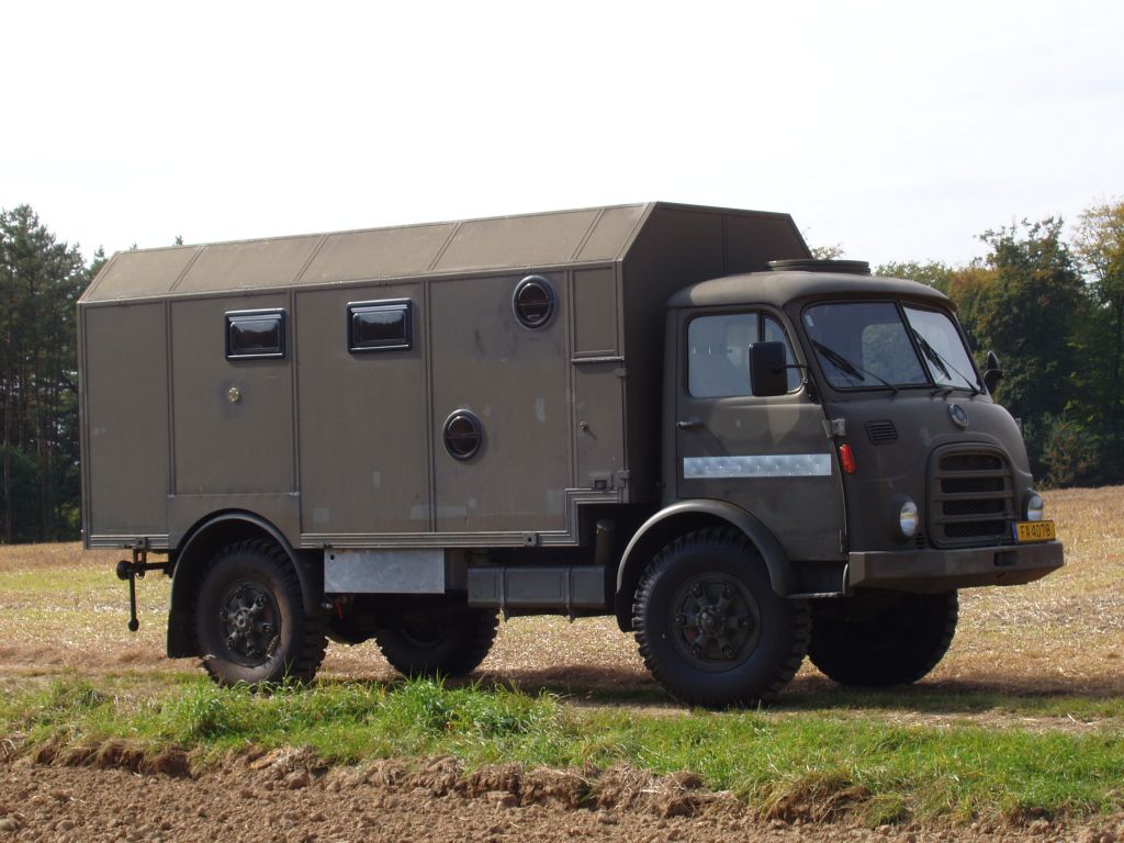

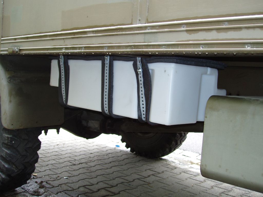

Ich hatte das bei einem 120 Liter Tank auch so gemacht allerdings hab ich zwischen Tank und Lochband Streifen von Extremisolator zugeschnitten damit das Band nicht direkt ins Plastik vom Tank schneidet oder scheuert. Das Lochband kam von Fritzberger und ich hab die Schauben durch den Holzboden geführt und innen über den Holzboden ein ein mm dickes Blech zur besseren Gewichtsverteilung platziert. Das sah dann so aus ohne Verkleidung.
und später so mit 2mm Alublech als Verkleidung
