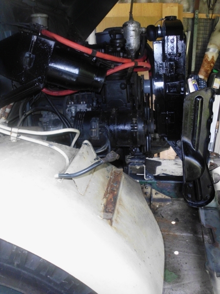

Es grüßt der Tom aus dem Münsterland.
Ich hab mal ne bescheidene Frage an die Schrauber. Also an Euch alle.
Mein Hano AL 28 leckt soweit ich das sehen kann an einem Stutzen direkt unterhalb der Wasserpumpe. An diesem Stutzen ist ein Schlauch 1 " der von unten, einem Art Ausdehnungstöpfchen kommt.
Meine Frage: Hat jemand Erfahrungen mit der Stelle? Soll die ganze Wasserpumpe gewechselt werden, oder gibt es da eine Stuzendichtung die ich einzeln austauschen kann?
Würde das gern wisssen, bevor ich die ganze Schnauze vor weg habe.
der Tom ;)

Schau auf den kleinen Schlauchanschluss (T-Stück) unter der Wasserpumpe....der Orginale wird nach Jahren undicht...Ich hab den demontiert ind in ein neues Stück Kühlerschlauch eingebaut....mit dem Ergebniss, das die Schlauchschelle am Block gesaut hat... :wack: ...da ich das ja eh nochmal ausbauen musste (blutige Fingerecken incl. :dry: ) hab ich das vorgefertigte T-Stück aus dem Bulldog-Zubehörhandel gleich mit eingebaut...damit da Ruh ist. Das Bild Zeigt das T-Stück und den berüchtigten Anschluss...
Gruß Gerd

Das ist genau die Stelle, die bei mir tröpfelt. Allerdings nur am Stutzen. Hab gestern die Maske vorweggebaut. Aber 30 Min. für die Demontage is nicht realistisch. Selbst wenn alle Schrauben neu sind. Is ja auch nicht wichtig. Ich hab sie auf jeden Fall wie Ihr beschrieben habt abbekommen und werde heute mit dem Kühler und den Riemen weiter machen. Dann sehe ich auch mehr vom Problem.
Tom :D

Hab jetzt aber alle Riemen, Schläuche usw. neu drin. Leider war eine Schelle an diesem kleinen Schlauch beim nachziehen dull gegangen. Also kurz wieder alles raus und neue Schelle drum. Kam so am besten dran.
Also nun wieder alles dicht. Hoffe bei erstem Startversuch wird sich da auch nichts ändern.
Grüße vom Tom
